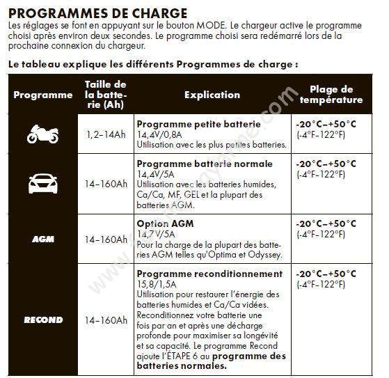

Chris74 a écrit:Si ca peux aider, le tableau de durée de charge correspondant à mon chargeur CTEK Multi XS 3600 :
Une petite question : est-ce que le mode avec l'étoile correspond bien au mode AGM sur mxs 5.0 ?
Parce que je vois sur le mode d'emploi de Chris 74 que ce mode est recommandé par températures négatives :etrange:
Ce qui me serait bien utile en ce moment ! 2: car j'ai l'impression que la charge n'est pas au top en mode normal :??:

Messagepar Chris74 » Jeu 12 Jan 2017, 12:52
J'aurais tendance à te répondre Oui :
la notice du Ctek MXS 5.0 :
MXS 5.0_FR.pdf
Notice Ctek MXS 5.0
(1.65 Mio) Téléchargé 122 fois

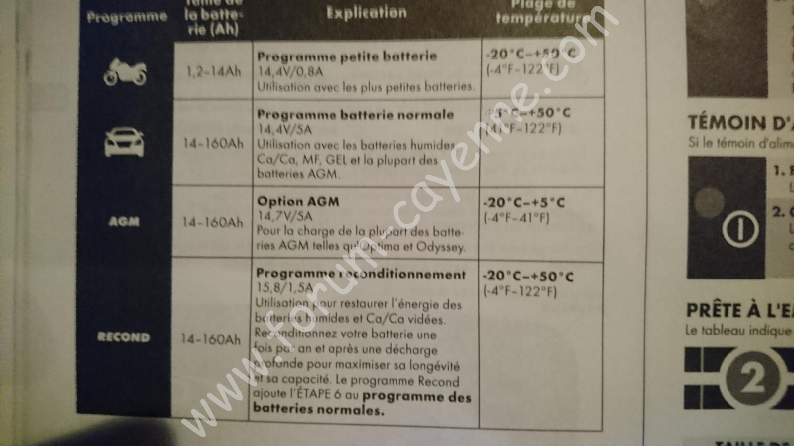

Messagepar Snuck74 » Jeu 12 Jan 2017, 15:16
Merci Chris !
C'est curieux car il me semble que les températures indiquées sur mon mode d'emploi sont différentes suivant les modes, contrairement à celles ci. D'où ma question au départ. Je vais vérifier ce soir ! :etrange:
Messages: 4128
Re: Battery Controller
Messagepar Snuck74 » Jeu 12 Jan 2017, 20:44
Voilà ce que j'ai
Pour le mode normal c'est +5 _ +50
Messages: 4128

Messagepar Chris74 » Ven 13 Jan 2017, 01:55
Le fichier pdf que j'ai attaché à mon message correspond à la doc du Ctek MXS 5.0 et provient du site Ctek.
D'après ton image, les plages de températures sont différentes selon les modes, ce qui parait logique; je pencherai donc pour une erreur sur le pdf de Ctek.
