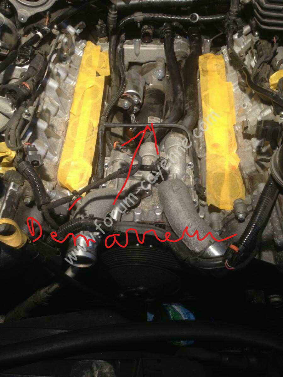

Messagepar maxx » Dim 7 Déc 2014, 15:08
Bonjour,tu peux le changer toi même mais le truc c'est qu'il est placé dans le v du moteur sous les durites de refroidissement,il y a du démontage et quelques heures de boulot..

Messagepar vivdam83 » Dim 7 Déc 2014, 15:25
Pour t aider une photo avec le démarreur !

Messagepar Aure127 » Dim 7 Déc 2014, 16:30
Cette question et juste pour mon info Perso mes le démarreur se démonte part au dessu alors ?

Messagepar Anhtu0808 » Dim 7 Déc 2014, 16:52
Merci pour la photo
Justement je voulais savoir ou cela se situer sa tombe bien.

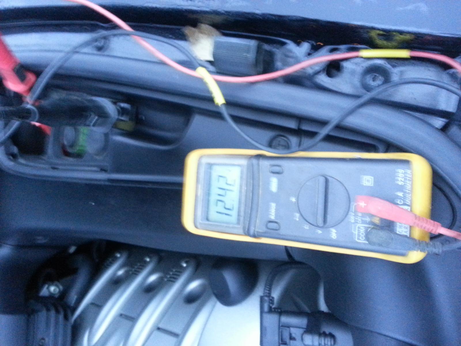

Messagepar Anhtu0808 » Dim 7 Déc 2014, 18:12
Je suis pas sur de la valeur de la batterie mais je pense quel est bonne

Messagepar maxx » Dim 7 Déc 2014, 18:19
Oui ta batterie semble ok, quand tu veut démarrer,entendu tu un bruit?(même léger,comme un "tictictic")

Messagepar maxx » Dim 7 Déc 2014, 18:20
Aure127 a écrit:Cette question et juste pour mon info Perso mes le démarreur se démonte part au dessu alors ?
Oui par le dessus,regarde le tuto pour remplacer les durites de refroidissement et tu verra tous(le démarreur est situé juste dessous ces durites)
