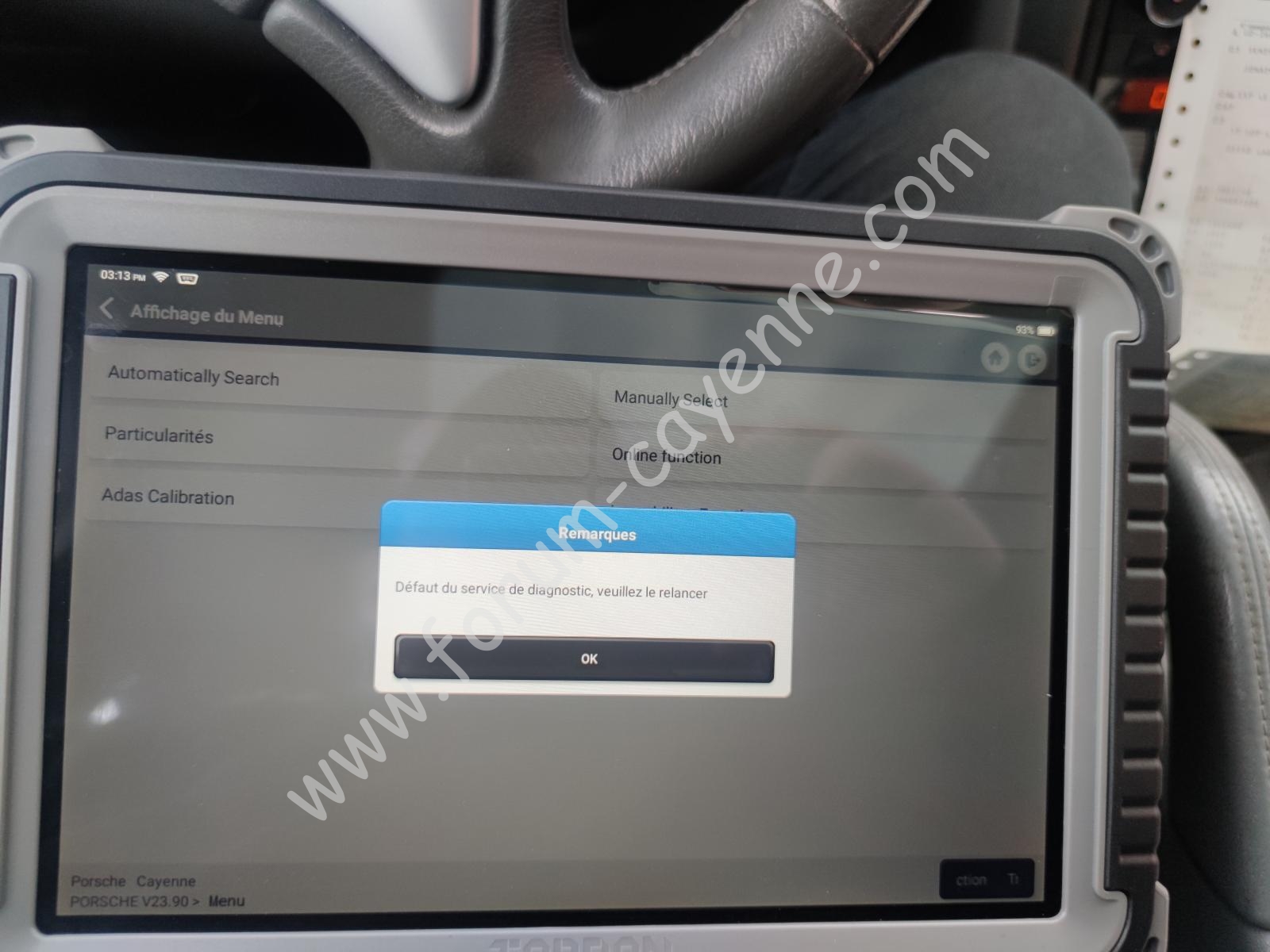

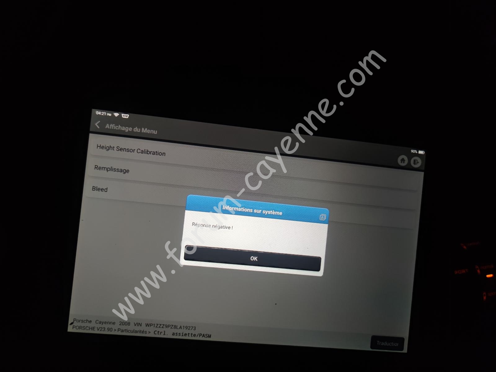

Topdon phoenix plus reçu aujourd'hui !
Pour l'instant, un peu déçu car impossible d'avoir accès au calibrage des suspensions et au codage des phares.
Je contacte le service client demain.

Sur un 955 ou un 957 le calibrage des suspensions c'est avec VCDS.
Le ballast c'est avec PIWIS 2.
Sur 958 le VCDS ne fonctionne pas, mais le Topdon si.
Je ne suis pas sûr que le Topdon te serve à grand chose sur un 955.

As tu fait les mises à jour ? Tes photos me semblent bizarres. A mon avis, tu ne vas pas dans les bons menus.
Il gère parfaitement les 955 et 957. Tu viens à peine de le recevoir, il faut du temps pour maitriser la bête. Je viens de contrôler, il fait bien headbeam rh et lh et aussi control level pour les 955 et 957.
il permet de prendre le contrôleàa distance d'un autre phoenix par le teamviewer un peu comme le bureau à distance de Windows.
Si tu veux, on peut se connecter et t'aider a distance.

J'ai eu Ange06 au téléphone , il a pris la main sur mon outil diag à distance , ça c'est le top et nous avons parcouru les différents menus ensemble.
Impressionnant les possibilités avec cet outil, les différents codages sont possibles.
Super outil que je vais apprendre à exploiter petit à petit
