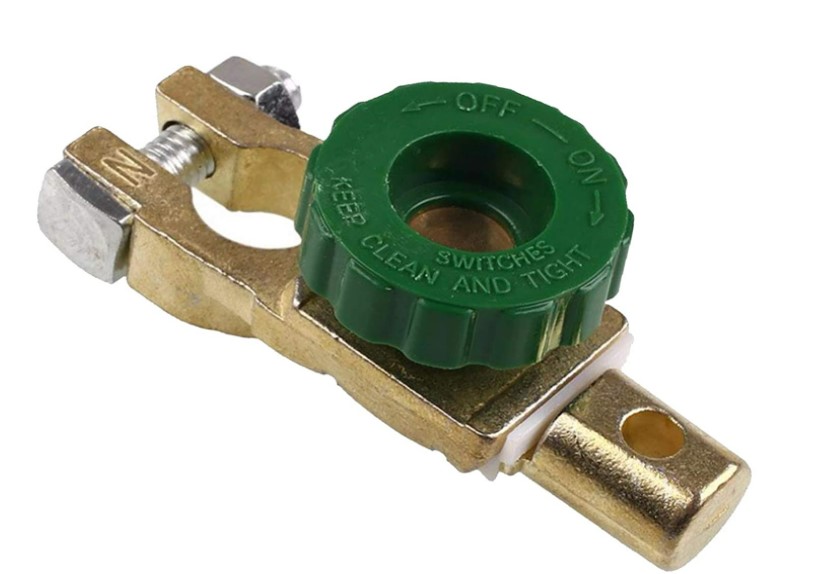

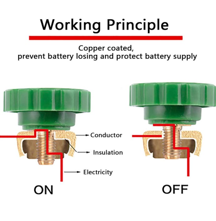

Messagepar JEFFSTAN » Ven 24 Déc 2021, 09:04
Il faut prendre le soin de tout verrouiller avant d'enlever la masse, c'est à dire, tu es dedans et tu verrouilles puis ensuite tu ouvres manuellement la porte conducteur (sais plus comment c'est fichu sur le cay).
Ensuite tu retires la masse et tu fermes la porte avec la clé... Bref il y a une énigme façon TomRider à résoudre ! :lol:
Après pour plus de simplicité tu peux ajouter un simple coupe circuit dans le genre https://www.amazon.fr/universel-D%C3%A9 ... NrPXRydWU=
Et pareil je le faisais beaucoup à la fin et aucun problème électrique signalé :wink:

Intéressant ce coupe-circuit.
Alors David, quelle est la procédure pour le verrouiller lorsque tu n’as plus de jus ?

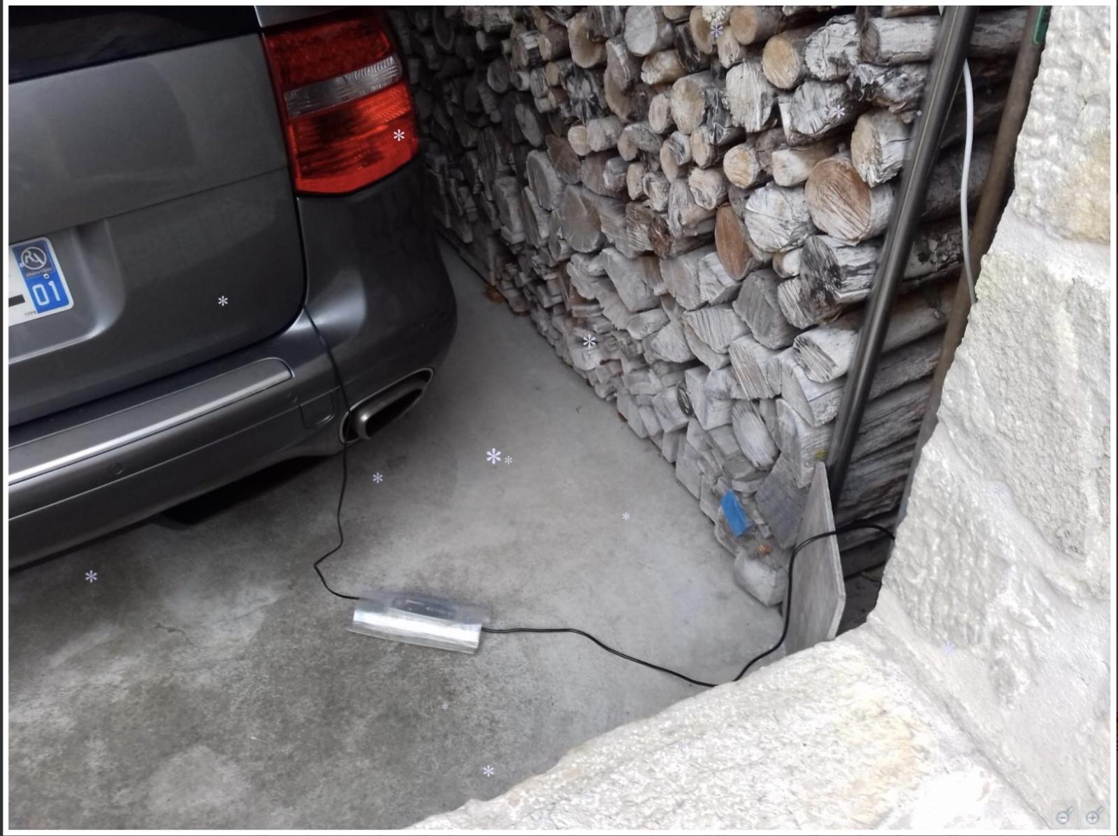

Pareil que toi, je n'aime pas débrancher les batteries en général quel que soit le véhicule.
L'idéal c'est le Ctek 5.0 qui gère le maintien de charge et réajuste quand la batterie faiblit (tu peux le laisser plusieurs mois sans problème. Je te met le lien du site ou je l'ai trouvé (livré en 48h00) et prix très int.
https://www.achatbatterie.fr/chargeur-c ... 2x10238247
https://www.achatbatterie.fr/ctek-plug- ... 2x23846206
Mais bien sur il faut une alimentation en 220v. Si tu loue un garage, l'idéal c'est d'en trouver un avec le jus mais ça doit pas être courant (sans jeu de mots) :lol2:
Sinon, si ça craint pas à ta résidence, tu peux mettre un Ctek (ne craint pas les intempéries) avec une grande rallonge ou enrouleur.

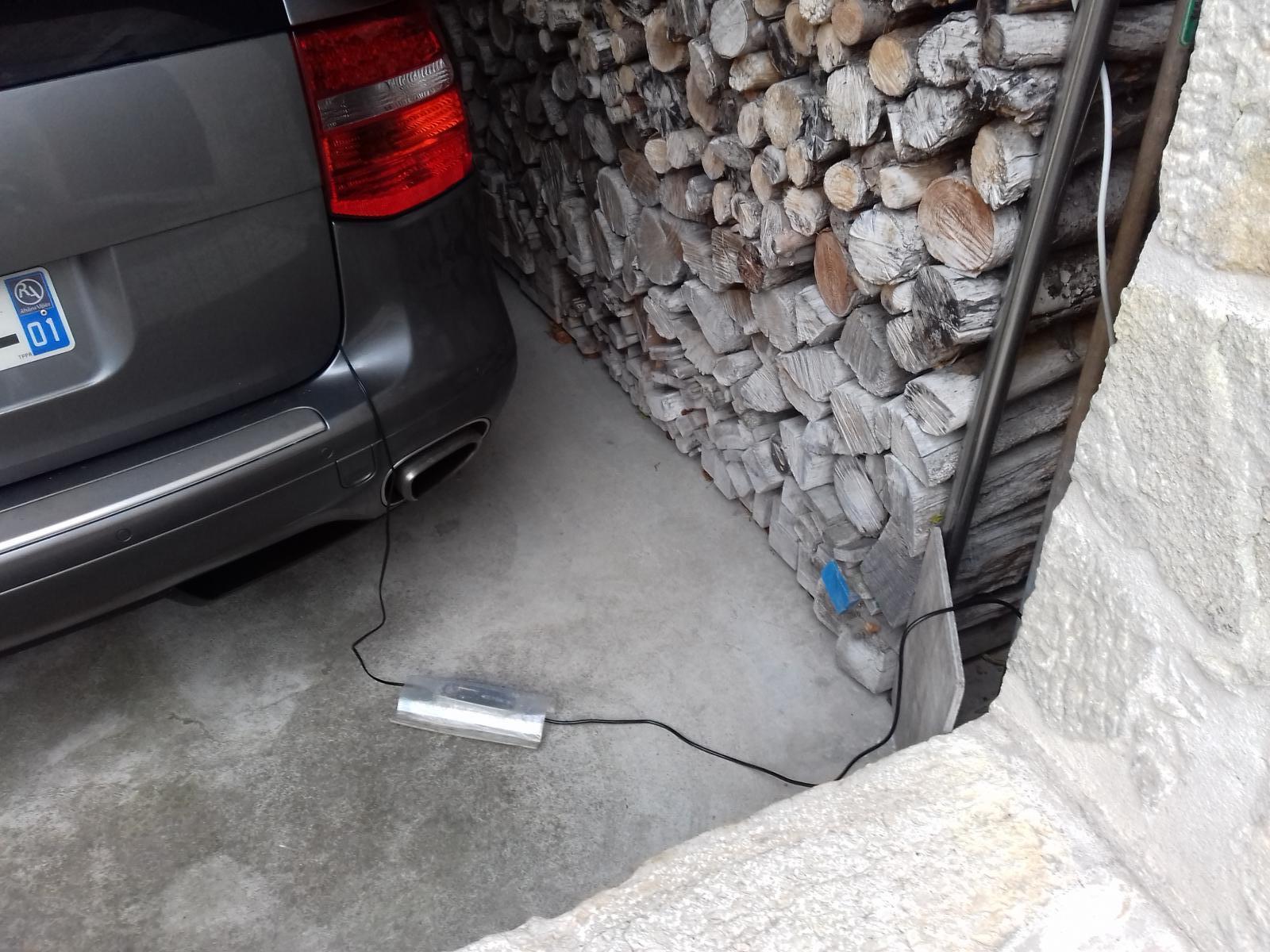

Mon Cay couche sous un abris ouvert toute l'année, par contre il est systématiquement branché dès le retour au bercail sur la prise glacière dans le coffre. même le coffre verrouillé, pas de risque d'endommager le fil ou le joint de coffre (le fil est plat). Le seul risque et c'est du vécu, c'est de partir en oubliant de débrancher le Ctek !!! :eek: :lol2:
Heureusement que mes rétros étaient bien réglés, quand j'ai vu au bout de 500m que la maison suivait, je me suis vite arrêté !!! :lol2:
Oups, photo à l'envers, si un gentil modo peut la remettre dans le bon sens, merci d'avance.
Joyeux Noël :bye:

Messagepar Planetegoa » Ven 24 Déc 2021, 11:56
Je ris, car c’est ce qui m’est arrivé, mais j’ai bien fais les choses. :LOL:
Chargeur dans le coffre rallonge plate à travers le hayon branchée au mur.
Et je pars… j’ai gagné 50cm de rallonge :win:

Messagepar BURN » Ven 24 Déc 2021, 18:21
Planetegoa a écrit:Intéressant ce coupe-circuit.
C’est comme l’a expliqué Jeff.
Tu coupes le contact, et tu enlèves la clé.
Ensuite tu verrouilles toutes les portes avec le bouton dans l’habitacle (sur l’accoudoir de ta portière).
Tu sors de ta voiture en ouvrant la porte avec la poignée intérieure (cela a pour effet de déverrouiller la porte conducteur, forcément)
Tu fermes la porte et tu la verrouille avec la clé dans la serrure.
C’est d’ailleurs la seule porte qui a une serrure à clé.
Ça claque sa race à mémé !
BURN
Messages: 3816
Enregistré le: 7/12/16
Re: Avis aux matheux…
Messagepar Planetegoa » Ven 24 Déc 2021, 18:58
Merci Jeff et David, pour la procédure. (Je comprends vite mais faut m’expliquer longtemps…)
Associée au coupe-circuit, ça devient simple et efficace.
Je vais aussi regarder cette option et surtout vérifier l’intégration du coupe-circuit.
