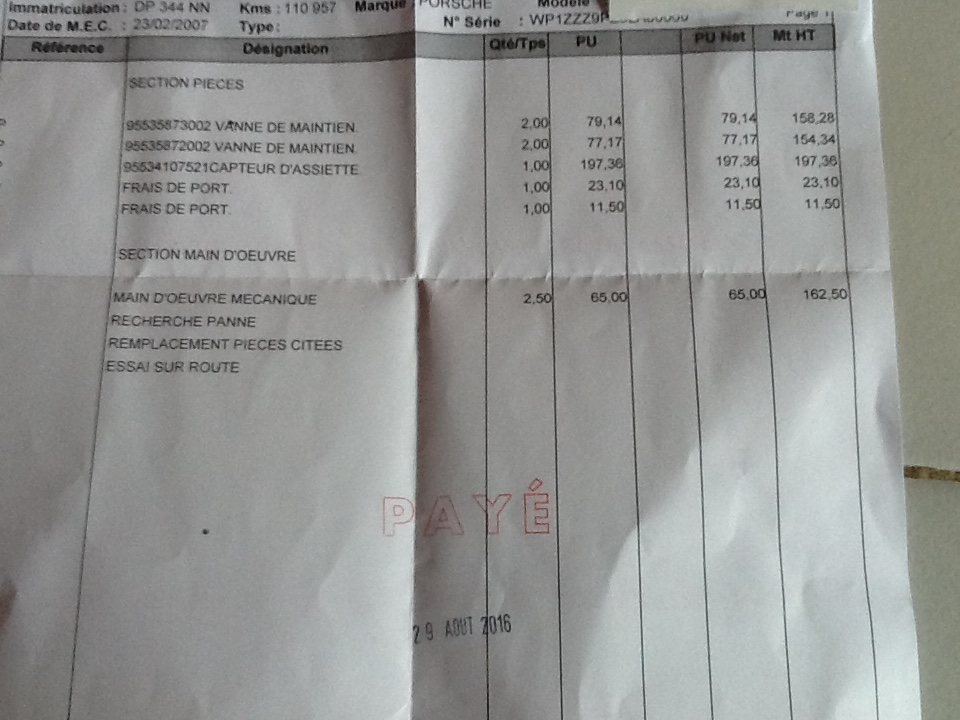

Bonsoir les amis, quelques nouvelles
Résultat des courses : capteur d'assiette hs, mon garagiste commande ça demain et hop ! Je commence à trouver le temps long en corsa ! :lol2:
Messages: 4122
Re: Attention système chassis
Messagepar Snuck74 » Lun 29 Aoû 2016, 18:08
J'ai récupéré ma titine ! :hourra: :hourra: :hourra:
Capteur d'assiette, plus 4 vannes je sais pas trop quoi !
850 € ! Je m'attendais à plus ! :lol:
Messages: 4122
Messagepar jblr83 » Lun 29 Aoû 2016, 18:11
Cool, bonnes nouvelles...
Donne nous quand même des précisions sur ces vannes
Messagepar Snuck74 » Lun 29 Aoû 2016, 18:21
Voilà! si ça te parle ! pour moi c'est du chinois :lol:
Messages: 4122
Messagepar Baloo22 » Lun 29 Aoû 2016, 18:28
65€ de l'heure , pas cher mon ami
Messagepar Snuck74 » Lun 29 Aoû 2016, 18:46
Baloo22 a écrit:65€ de l'heure , pas cher mon ami
C'est pour ça que je le garde mon "petit garagiste" (en fait il est petit en taille aussi :lol2: )
Sans compter ce qu'il m'a déjà fait gratuit, ainsi qu'a mon fiston ! :lol: des bricoles certe, mais c'est apréciable ! :smile:
Messages: 4122
Messagepar mavmax » Lun 29 Aoû 2016, 22:29
Il te fait payer les frais de port par contre :mur:
Messages: 16346
Messagepar Snuck74 » Lun 29 Aoû 2016, 22:38
Oui, c'est vrai ! Mais je ne vais pas chipoter pour une trentaine d'euros !
A mon avis, en CP ça m'aurait coûter beaucoup plus cher !
