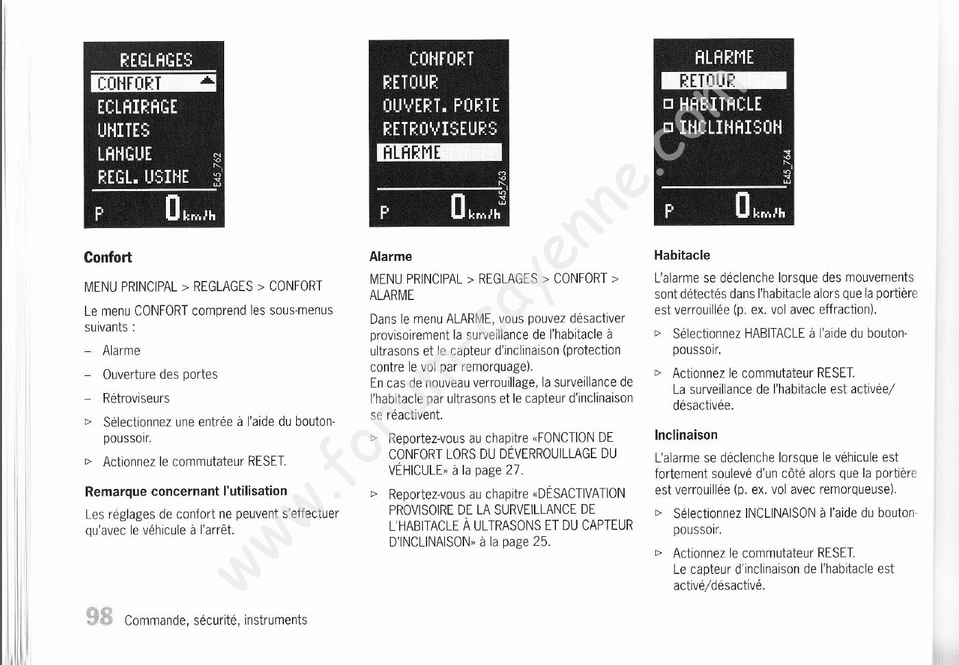

Mettre le contact,
Et avec la manette a droite derriere le volant
Y a un bouton sur le dessous de la manette il permet d'allez dans le menu.
A partir de la utiliser les boutons au bout de la manette pour descendre et monter.
Le bouton du dessous servant de touche "ok"
L'alarme se trouve dans reglages vehicule il me semble

le plus simple dans l'immédiat, il faut fermer les portes en appuyant deux fois de suite sur le bouton de fermeture de la télécommande, le premier appui ferme les portes et le second appui de suite désactive la volumétrique de l'alarme qui surveille l'habitacle :bye:
