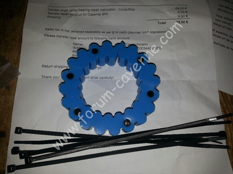

j'ai trouvé ce kit qui à mon avis est un kit de survie... Je pense que cela demandera une réparation definitive mais cela de continuer de rouler sereinement avec un cardan vieillissant...
Ca vaut dans les 80 euros mais je n'ai pas encore commandé. Je vous tiendrai au courant quand je l'aurais commandé...

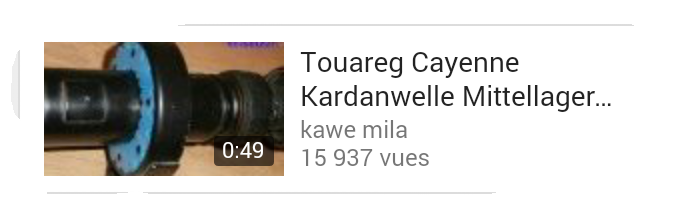

Messagepar jetrider » Sam 23 Mai 2015, 00:35
Faites une recherche sur youtube avec les mots clefs en Allemand...Desolé mais j'arrive pas a vous mettre un lien...
Messages: 4897
Re: arbre de transmission
Messagepar cayann » Sam 23 Mai 2015, 00:47
:wink:
Messages: 17673
Messagepar jetrider » Sam 23 Mai 2015, 01:39
Merci pour le lien....
Franchement je pense qu'un truc comme ça peut tenir un bon moment si le caoutchouc est bien ficelé...

Messagepar jetrider » Ven 26 Juin 2015, 23:55
Eh bien voila qui est fait...J'ai reçu le kit. J'ai passé un mail en anglais à kawemilia@aol.de
Ils m'ont envoyé la pièce par la poste (délais un peu long, 15 jours) et en retour je dois lui faire un virement..J'ai la pièce et elle n'a pas les sous, donc pas de risque de se faire avoir, sauf pour eux...C'est bien la première fois que je reçois une pièce sans la payer d'avance...
Je vais donc organiser le virement avec ma banque...Et mettre la pièce dans le coffre où elle attendra le jour fatidique de la rupture du cardan...Elle est moulée dans une sorte de silicone qui semble relativement tendre, à mon avis très proche de la souplesse du caoutchouc original. J'ai demandé si on pouvait considérer cela comme une réparation définitive...Ils m'ont dit avoir des clients qui roulent avec depuis 80 000km sans problème...
De toute façon l'idée pour moi est de pouvoir réparer moi même sur le bord de la route si besoin et après de remplacer le cardan...Et de remttre la pièce dans le coffre au cas où...
Changer le roulement est une solution plus fiable, mais il faut trouver en vacances un type qui veuille le monter...Qu'il se rate pas sur le montage...Bref, je préfère cette solution...
Je vous dirai quand je l'aurait monté si c'est bien...En espérant ne pas en avoir besoin...
