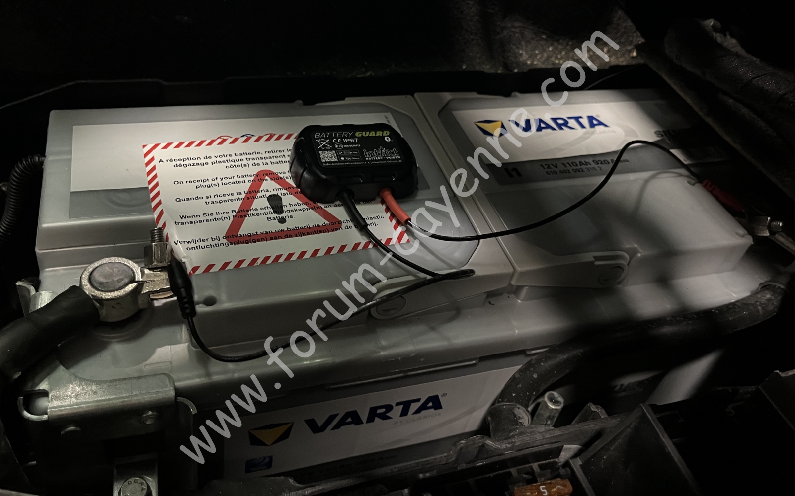

Voilà, analyseur de batterie posé.
Avec l'application qui va bien.

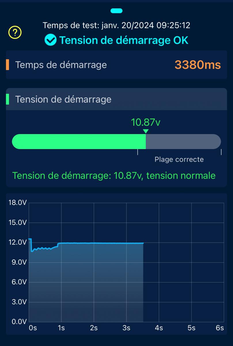

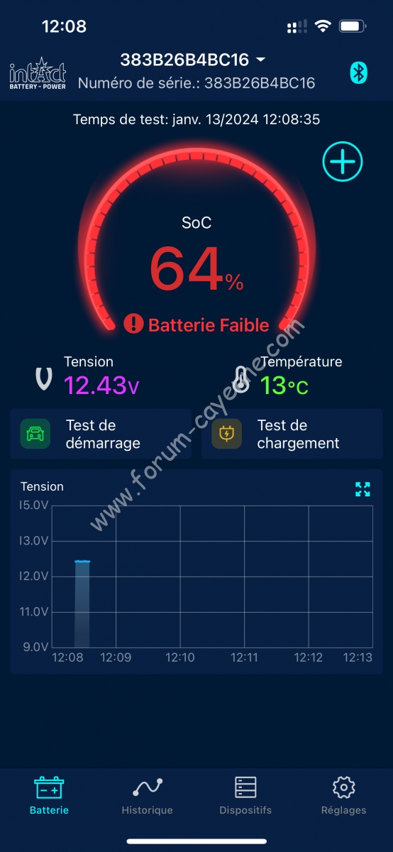

Sinon, je le trouve vraiment intéressant :
- Combien de km, temps et date de chaque parcours. (sans lieux)
- Test batterie lorsque tu démarres.
- Test de charge.
- Alarme paramétrable sur l'état de la batterie.

Autre point, il est en permanence branché sur la batterie. Il est fixé comment, par un adhésif ?

Oui il est vendu avec un double face, je l'ai donc fixé sur la batterie et le couvercle par dessus, c'est nickel.
Cet appareil va me permettre de limiter l'utilisation du chargeur, maintien de charge, tout en ayant un moyen de contrôle simple sur l'état de ma batterie.

Petit retour après plusieurs jours d'utilisation.
Le contrôle de charge est bien pratique (même s'il faut être à proximité) + test de démarrage...
Après l'installation, j'ai pu constaté une baisse importante de l'ampérage. (Alerte sur mon tel).
J'avais omis d'éteindre mon Ipad branché sur le + permanent.

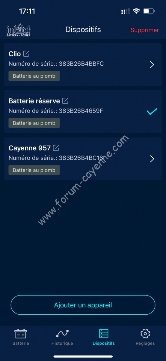

Tu installes l’app, tu l’ouvres, tu scannes le code qui est sur le boîtier.
(Bluetooth activé bien sûr).
Dans l’app, en bas « Dispositfs » Ajouter un appareil puis en haut clic sur le carré pour scanner le code barre au dos du boîtier.

Pour info, je viens d'en installer deux autres. (sur Iphone)
Le 1er sur la batterie de réserve, nickel. (reconnu du premier coup).
Je vais pouvoir vérifier la tenue dans le temps.
L'autre sur la Clio et impossible de le faire détecter par l'application.
Je l'ai donc retiré et rebranché sur une autre batterie... Et là nickel.
Rebranché sur la Clio et tout fonctionne.
J'ai renommé chaque boîtier pour m'y retrouver.
Supprimé les cosses et mis des pinces

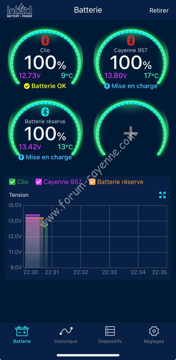

Cool pour toi,
Allez encore une pt'ite capture montrant les différents équipements.

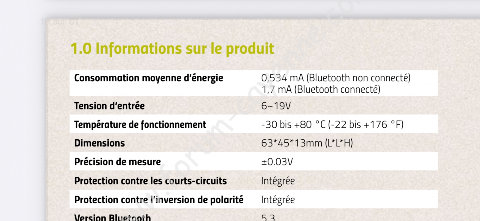

Quid de la conso de l'appareil lorsque la batterie n'est pas sous maintient de charge ? :etrange:

0,534 mA ? Je ne me rends pas compte de ce que ça représente mais j'imagine que c'est très peu... :wink:
Re: Analyseur de batterie
Sam 27 Jan 2024, 19:32
Ca fait 0,5 ampère.
Pas beaucoup mais pas négligeable quand même, une voiture au repos consomme en moyenne 100 ma (0,1 ampère), nos Cayenne avec les alarmes et autres doivent être pas loin du double 0,2 ampère, donc 0,5 en plus on triple la conso au repos. :win:
