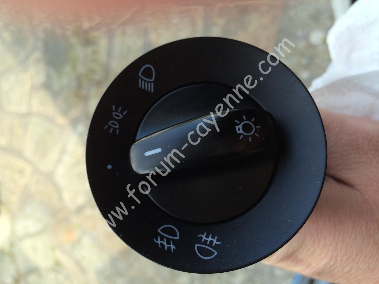

bonjour,
je n'avais pas les feux automatique et en cherchant sur le net j'ai trouvé le site
"valise diagnostique" Tarif 130€
et ça fonctionne super bien.
j'ai le fonctionnement en vidéo mais je n'ai pas réussi a l’insérer
Laurent
mon inter avant

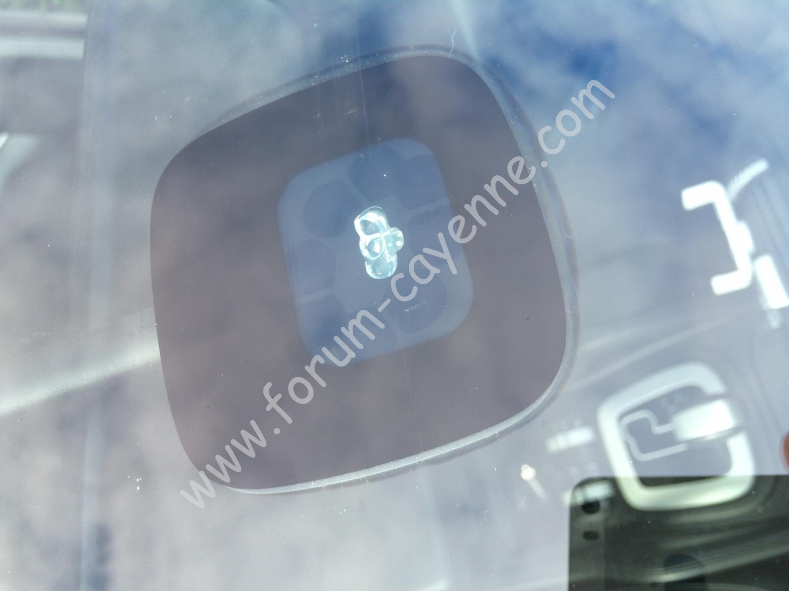

mon capteur

Messagepar Mkd31 » Sam 24 Oct 2015, 12:52
Salut tu as trouvé où l inter et pour combien stp?

Messagepar l.gric » Sam 24 Oct 2015, 15:11
moi j'ai acheté ça
http://www.valise-diagnostique.fr/fr/ec ... 036n3.html
et c'est certain ça fonctionne !! :hourra:
quand au numéro de capteur je ne sais pas où il faut regarder :shock:
et il n'y a rien de compliqué j'ai mis 3 minutes a l'installer :youpi:

Tu n'as remplacé que l'interrupteur ?

Sur le 957 ç'est très simple, mais sur le 955, ça dépend du capteur, qu'en théorie il faut remplacer :etrange:

Exact le garagiste a tout essayé pour le faire fonctionner sur mon 955. Pas de solution!!! :cry2:
C'est le capteur à changer apparemment et en plus j'ai toujours mon capteur de 955 turbo s :wink:

Justement j'avais acheté à jul13 à l'époque ce capteur d'un turbo s équipé de l'option.
On a tout essayé rien ne marche. C'est peut-être pas possible sur le 955 :etrange:

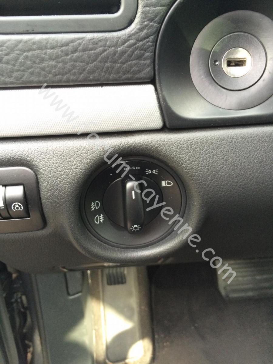

J'ai bien le commutateur auto. Si je le laisse sur la fonction "auto" les feux de croisement restent toujours allumés :wink:

Je ne sais pas pour le capteur, mais s'il fonctionne, il faut remplacer l'interrupteur et passer par vcds.
Il y a différents post qui en parlent et je crois que j'avais même mis l'exemple dans mon tuto vcds

oui activation avec VCDS obligatoire, et changement du capteur...
Je l'ai fait sur le mien, 5mn pour changer le commodo, 10 pour changer le capteur, 10mn de VCDS....... capteur et commodo acheter dans une casse specialisée en Cayenne et Touareg pour 60€....
EDIT : les capteurs ont le meme aspect qu'ils soient avec ou sans capteur de luminosité....
EDIT 2 : capteur pluie/luminosite REF 7L0955559A

Pour moi j'ai juste changé le commutateur et ça a fonctionné sans passage de la valise. J'ai eu de la chance
Heureusement car c'est une option non négligeable

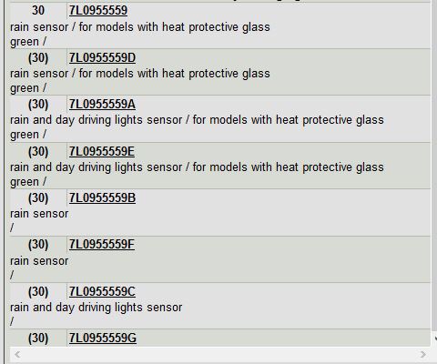

En principe la référence du capteur pluie et luminosité est : 7L5955559

Je demanderai à nouveau j'ai les 2 capteurs. Cela vient peut-être de l'année finalement . Le mien est de 2003 :etrange:

Doumez a écrit:
gpto a écrit:oui activation avec VCDS obligatoire, et changement du capteur...
Non c'est 7l0....

Messagepar Doumez » Lun 26 Oct 2015, 20:59
Ce n'est pas ce qui est dit dans ce post :
Fred 9035 vient de me confirmer que le capteur 7L5955559 marche pour la pluie et la luminosité. Merci bien
Maintenant il faut le trouver. ça va être difficile je pense car pratiquement rien sur internet sur cette rèf.
affaire à suivre....
allumage-automatique-des-feux-t12154-100.html
Et toi mavmax tu dis dans ce même post :
Bouton activé en même temps que les touches multifonctions et capteur ne fonctionne pas. 7 L0955559...
allumage-automatique-des-feux-t12154-125.html
Alors quel est la bonne référence moi sur mon 955 S 2004 avec 7L0 955 559 passage à la valise et ça ne fonctionne pas !
Je n'ai pas essayé le 7L5 955 559
Alors quelle est la bonne référence ? :
7L5 955 559
Ou
7L0 955 559
Si quelqu'un du forum à l'option pourrait il nous faire la photo du capteur avec la référence.
Je le remercie d'avance... Depuis le temps où nous échangeons sur ce capteur.

C'est la lettre qui fait la différence.
Messages: 16357
Re: ajouter feux automatique
Messagepar mavmax » Lun 26 Oct 2015, 21:43
Les références que j'ai posté viennent du forum touareg, je remercie d'ailleurs Obi de nous les avoir transmissent.
