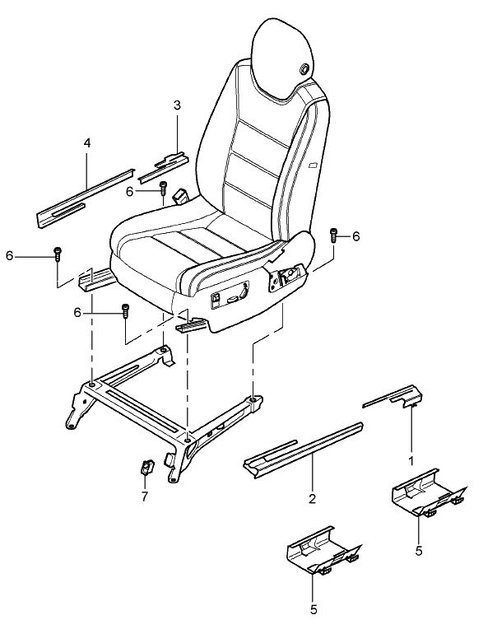

Rail avant et arrière, plus deux agrafes en metal. (n° 1, 2 et 5)
diagramme
Sur mon siege, je n'avais pas ou plus d'agrafes en metal et j'aimerai savoir comment ou surtout ou les fixer.
Est ce que quelqu'un peut me faire une photo et me dire le comment des chose?

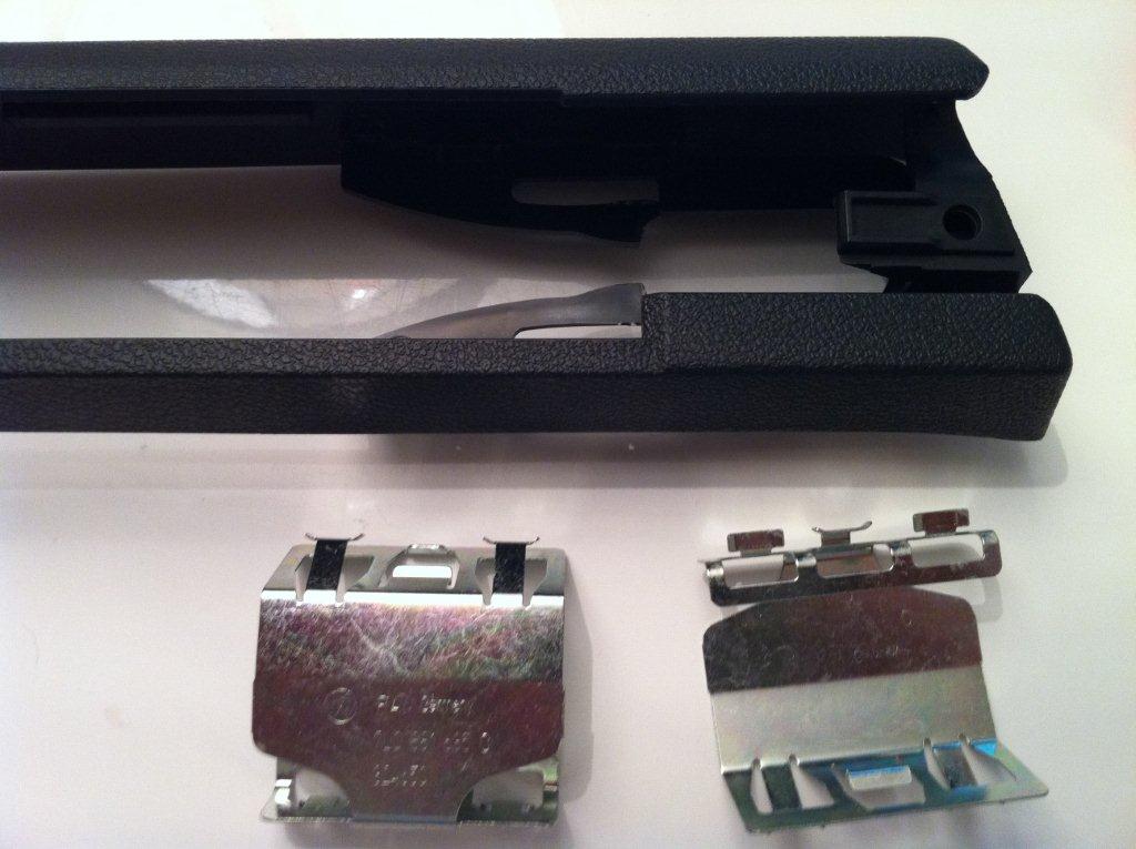

voici la pièce pour vous situer.
agrafes

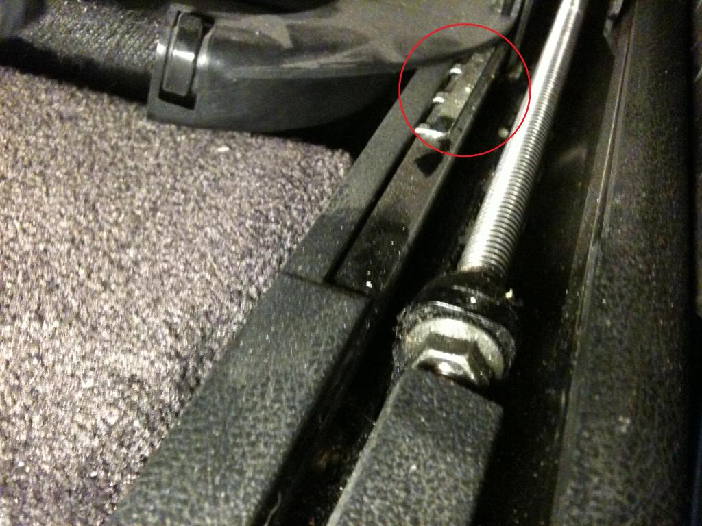

Messagepar TONY88 » Dim 9 Jan 2011, 21:32
J'ai pas démonté, j'avais peur de casser le plastique qui ne voulait pas venir. Pas la peine que je me retrouve dans ta situation bleble
J'ai levé le siège au maximum, et je t'ai pris cette photo ou on distingue l'agrafe apparemment clippé sur la tranche du rail à environs 10 cm du bout du rail métallique.Il y en a une de chaque côté à égale distance de manière symétrique.
J'espère que ca t'aidera.

Moi, j'ai le cache noir qui s'est défait. grace à ces photos je vais pouvoir clipser le tout...

Messagepar francouai » Lun 10 Jan 2011, 09:13
J'ai changer le miens hier soir sans problème.
en regardant la photo de TONY88 (merci pour la photo!), j'ai découvert que l'agrafe n'avait pas a etre changer.
C'est incassable, donc ....
Mon cache rail etait complètement cassé.
En fait c'est la patte du dessous qui tient la cache sur le rail qui s'était arraché, ca n'a pas l'air bien solide.
mais c'est pas tout les jours qu'on touche a ca! :hi:
J'ai donc changé le cache avant et arrière vu le prix de l'ensemble assez modique.
Et maintenant, ca tient fort !
Dites moi si vous voulez les références Porsche (droite et gauche) et je completerais mon sujet.
