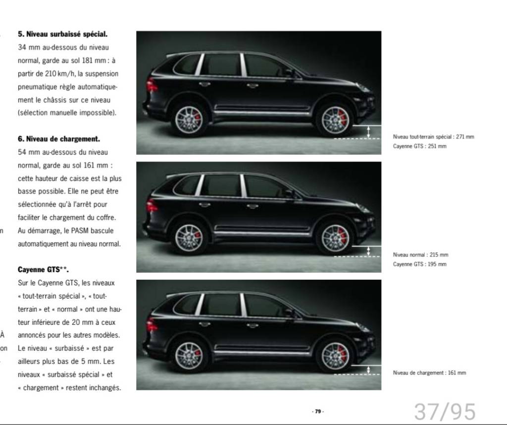

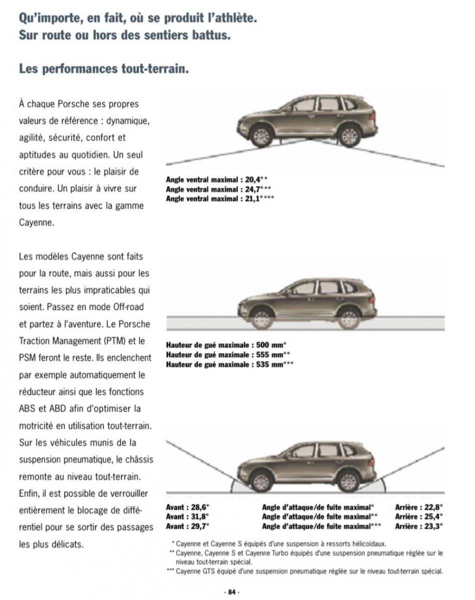

Messagepar Marc-Antoine » Dim 26 Fév 2023, 20:10
Le centrale est de série sur les 955 et 957
Sur le 958 il y a des sans rien du tout !
Pas de molettes des deux côtés
Pour le GTS il y a peut être une histoire de réduction du poids sur le châssis pour ne pas mettre cette option standard .
Pour les informations technique
Messages: 13687
Re: Achat 957 GTS 2009
Messagepar Marc-Antoine » Dim 26 Fév 2023, 20:12
Le 4 étoiles c'est le GTS avec suspensions
Messages: 13687
