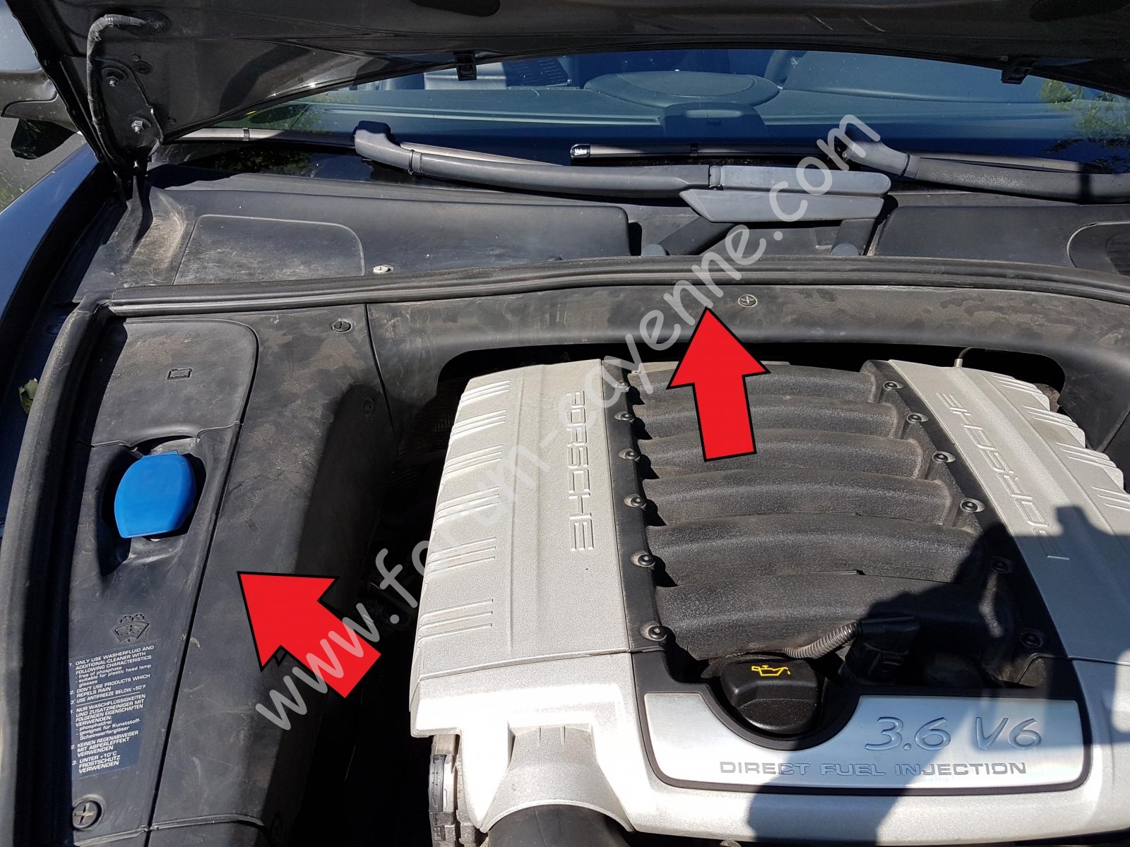

]Désolé je n'ai pas pensé à faire un tuto, mais c'est très simple
Par contre il te faut une douille longue de 27mm, tu peux trouver chez Norauto ou feu vert car c'est une dimension pour démonter les injecteurs il y a simplement une fente sur le côté
1- démonter le cache côté droit
2 - cache fond du moteur
3- accès au contacteur de pression à l'arrière du moteur côté gauche, pour info accès difficile donc j'étais allonger sur le moteur, il faut compter moins d'une heure, j'ai mis 45mn
ne pas serrer trop fort 35Nm
