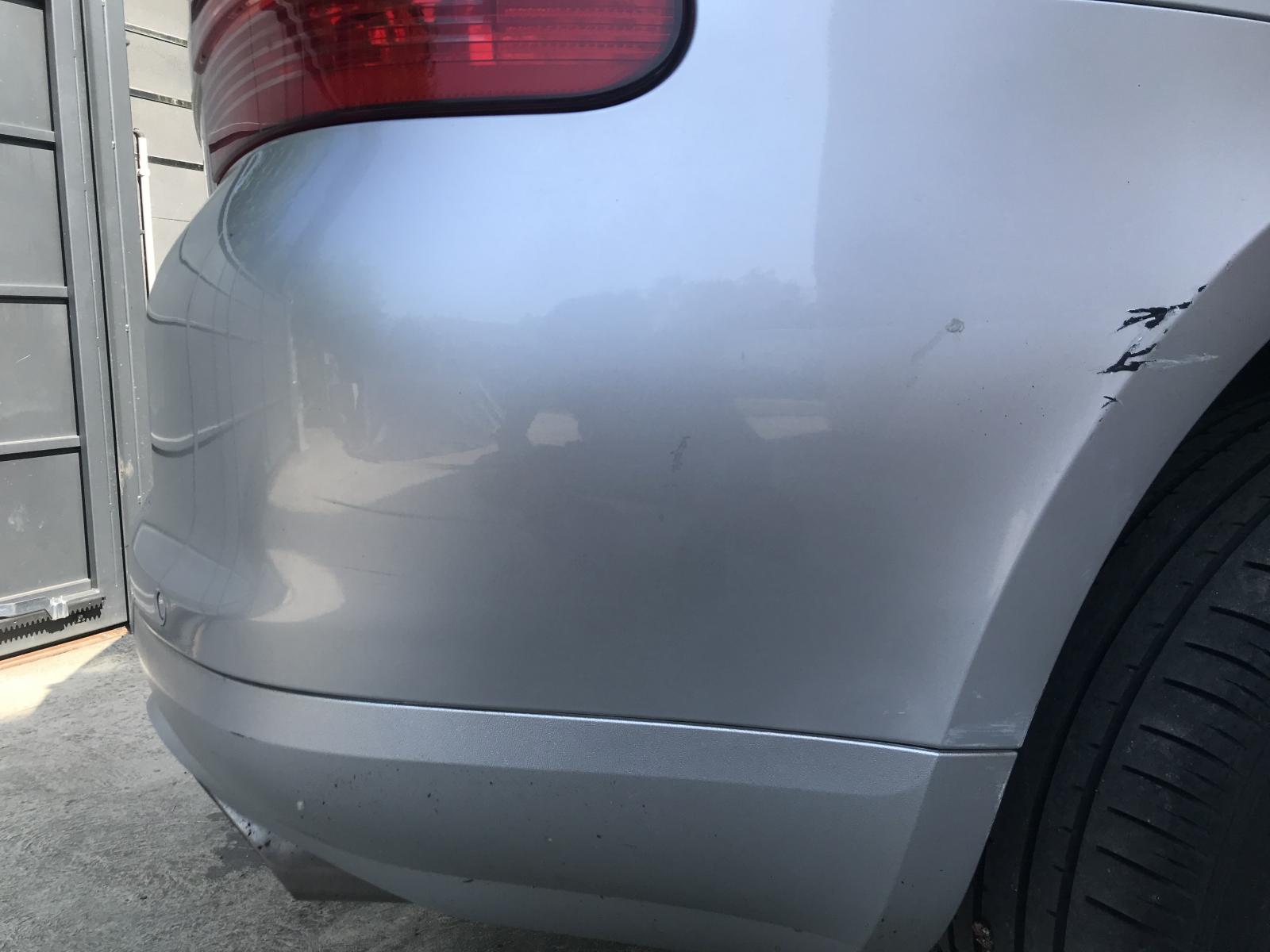

Ven 24 Avr 2020, 22:35
Un après midi garé dans la rue pour que les enfants puissent jouer sur le parking et voilà le résultat... :((:
j’ai plus qu’à pleurer :snif:
Les gens font attention à rien . Et les marches arrières au bruit !!!!
J’ai même retrouvé les bouts de phares arrières de l’autre voiture au sol.
955 V6 3.2l 2006
Sam 25 Avr 2020, 16:45
Et surtout j'imagine qu'il t'a pas laissé ses coordonnées :-(
