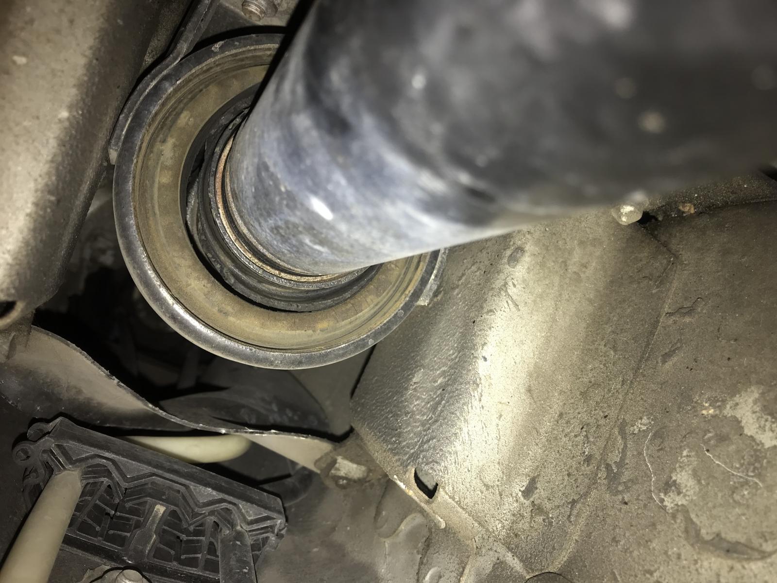

Re: 955 V6 3.2l 2006
Messagepar Poustache » Dim 19 Mar 2023, 16:15
Bruit d’air , et grosse vibration en roulant au dessus de 4000 tours en charge.
Poustache
Messages: 174
Enregistré le: 24/02/19
Messagepar Poustache » Dim 19 Mar 2023, 20:42
Coïncidence de problèmes en faite . Le bruit , je pense que c’est le flexor qui est hs . Va falloir casser le cochon et adieu les économies .
Poustache

955 V6 3.2l 2006
Messagepar Poustache » Jeu 23 Mar 2023, 10:09
Du coup non, c’est le Silentbloc du roulement transaxe de l’arbre de transmitions
Poustache
Messages: 174
Tentative de réparation provisoire Macguyver mais la sangle a pas tenue vous vous en douter .
Messagepar jetrider » Dim 26 Mar 2023, 10:42
Euhhh, quand l'arbre a du se mettre à tourner ça a dû être un carnage, tu as eu de la chance de ne pas esquinter quelque chose...
Messages: 4899
Messagepar Poustache » Jeu 30 Mar 2023, 23:22
Oui ça fait peur en effet . Je me suis dit , boîte hs !!!
Poustache
Messages: 174
Messagepar issoufou » Sam 1 Avr 2023, 12:36
on a parfois des idées à la c... :lol2:

Messagepar Poustache » Jeu 27 Avr 2023, 17:05
Salut salut
Quelle bonne nouvelle et plaisir de retrouver mon Cayenne . Roulement remplacé ce jour . 130 euro de mains d’œuvre.
Je suis super content et soulagé. J’ai pas perdu un bras . Mdr
Messagepar Poustache » Jeu 27 Avr 2023, 17:06
Et le roulement sur rose passion 144 euro
Poustache

Messagepar Tazer » Lun 1 Mai 2023, 21:14
Poustache a écrit:Tentative de réparation provisoire Macguyver mais la sangle a pas tenue vous vous en douter .
Tu as mis une sangle sur un arbre qui tourne. :??: :??:
Messages: 14333
Messagepar Poustache » Lun 10 Juil 2023, 20:14
Oui @tazer, j'ai testé, ça n'a pas marché mdr.
