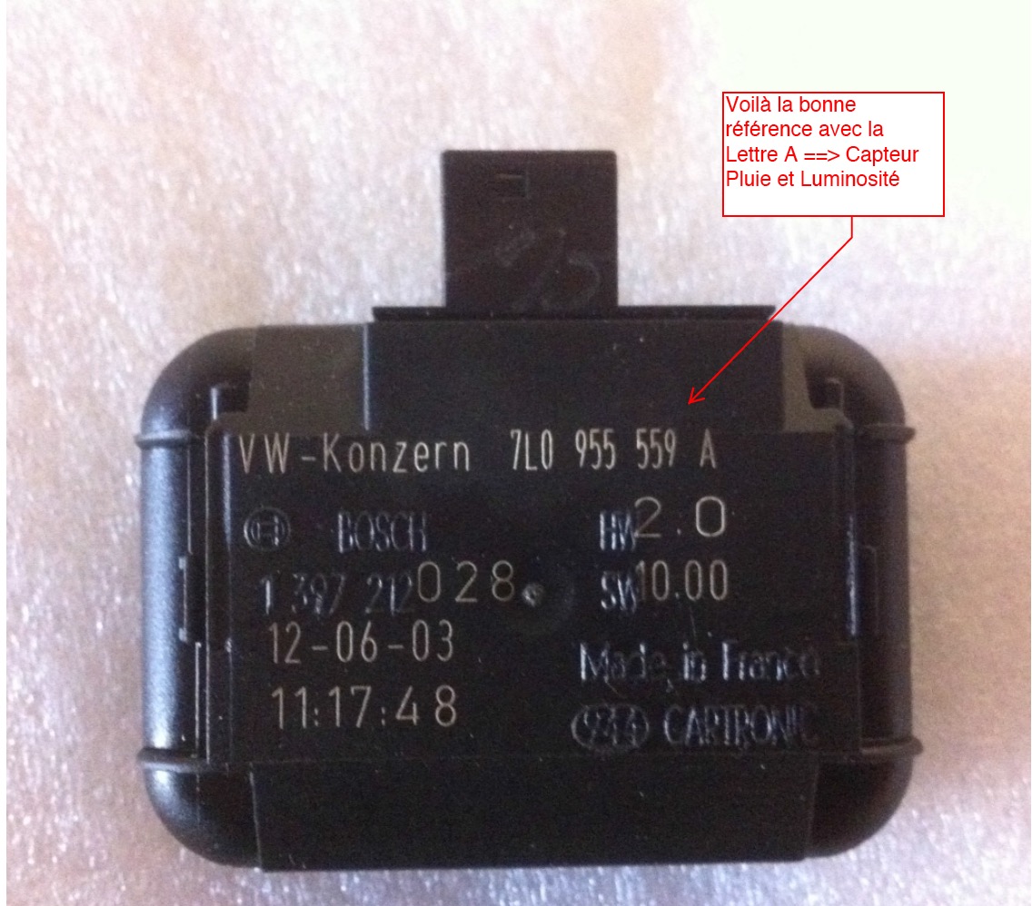

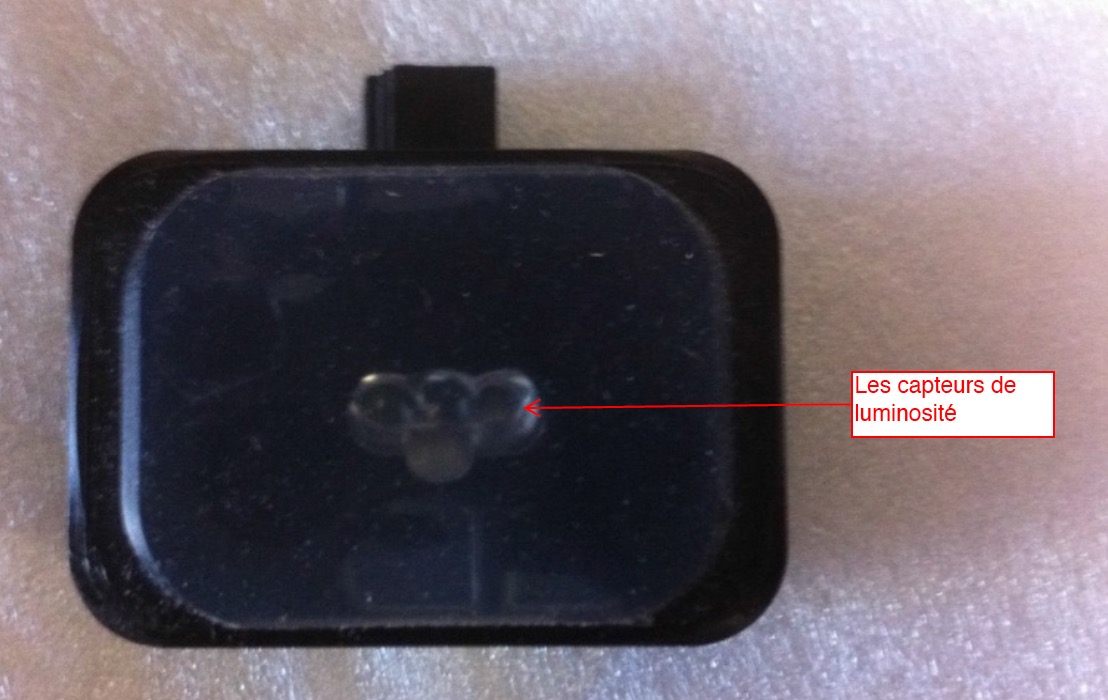

Comme promis voilà le retour du capteur pluie et luminosité avec la référence : 7L0955559A pour le Cayenne S 955 le mien est un Cayenne S V8 de janvier 2004
Et bien un grand merci à mavmax pour ces références car il fonctionne, pas besoin de passage à la valise ! :houpla:
Cette référence est une référence VW Touareg.

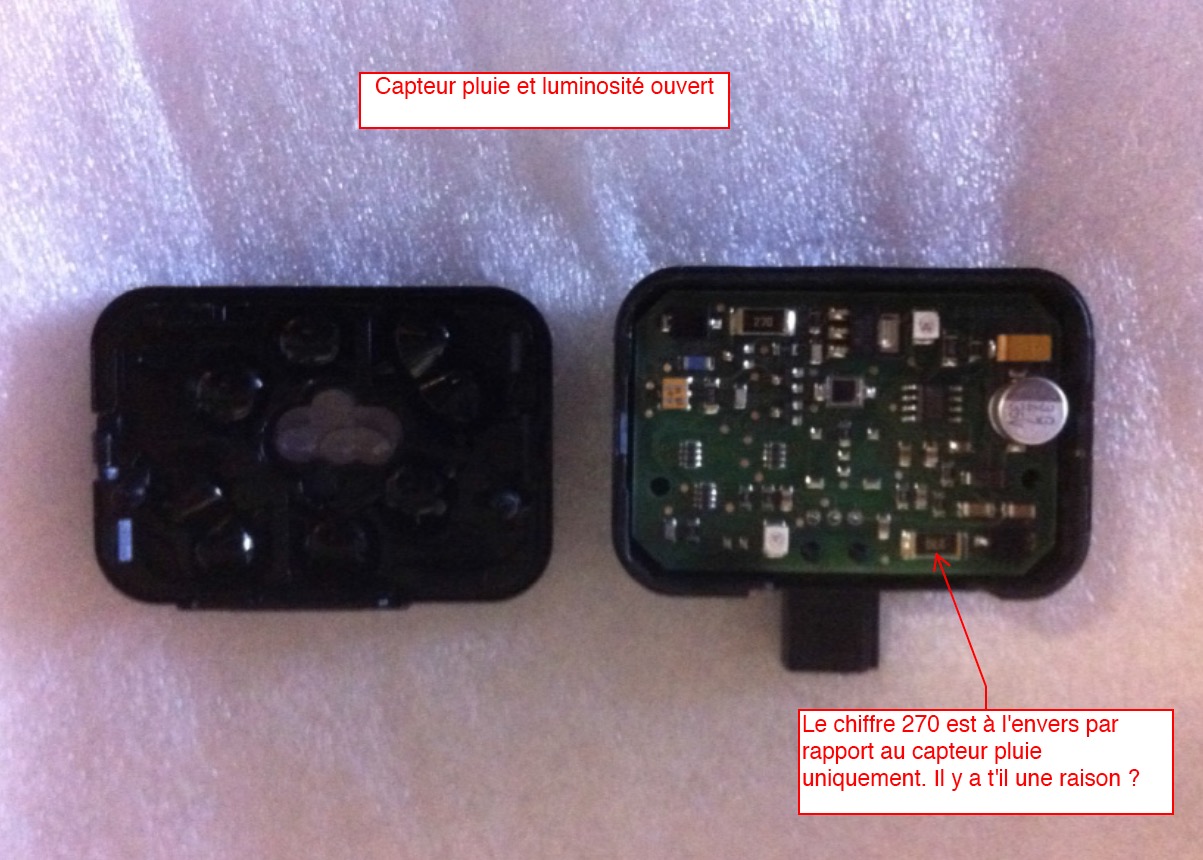

5 le plus simple est d'ouvrir le capteur pour remplacer le module ==> le reposer avec la bonne référence

Le A fonctionne impeccablement sur le 955S V8 de 2004.
Maintenant, un A vaut environ sur EBAY 65€ + port ... donc si le E à je ne sais pas à titre d'exemple 40€ la différence de 20€ en vaut elle le jeu.

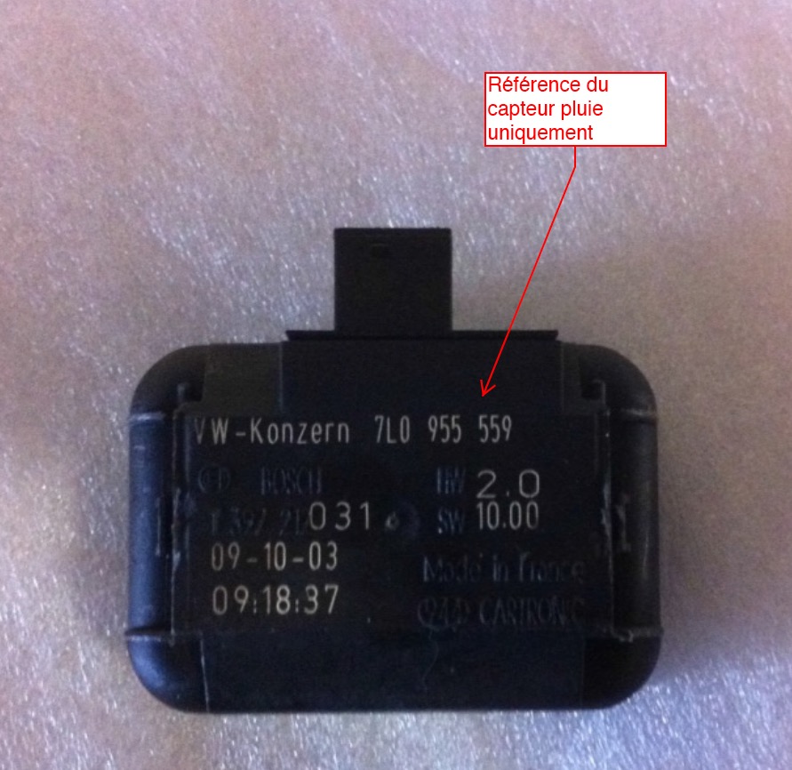

Celui que j'ai acheté il y a écrit 12 06 03, celui que j'ai enlevé c'était XX 10 03 ==> donc 03 ne serait ce pour l'année de fabrication 2003 ==> la lettre A = révision ou indice A
Le E voir la "date ou année ? " donc par exemple si XX XX 05 ==> année 05 révision ou indice E ==> peut être plus de fonction par exemple le leaving home en plus du coming home, bien entendu suivant l'année modèle du cayenne, etc. ...

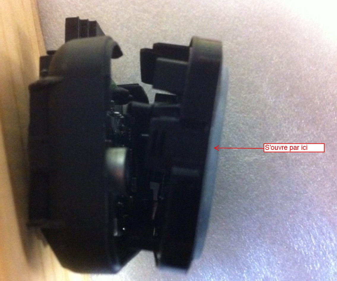

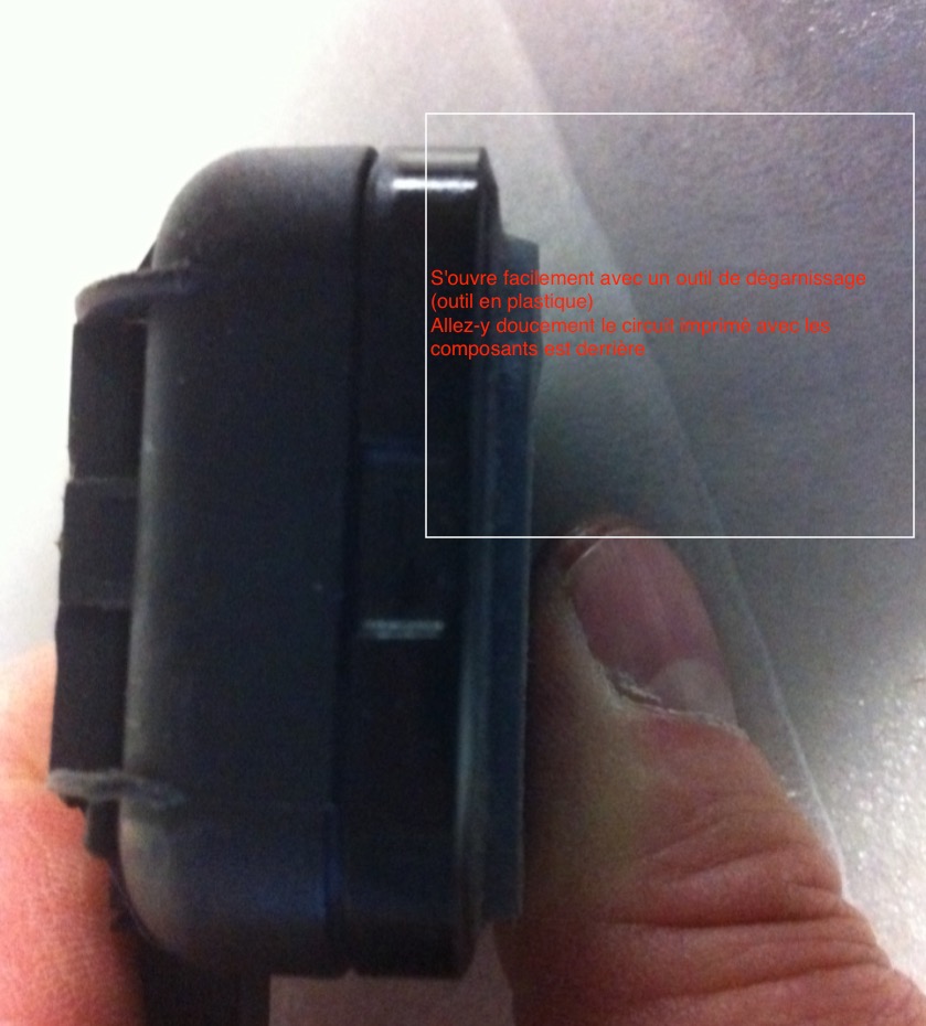

Voila le capteur est monté
Petite précision :
Le démontage du cache pour accéder au circuit imprimé se fait en passant 2 petits tournevis plats sur le côté en forçant un peu .
Car l'autre partie est collée au parebrise et indémontable.
Donc il faut ne changer que le circuit imprimé et remonter le nouveau cache .
Bonne nouvelle le capteur 7L0955559E marche parfaitement !!
