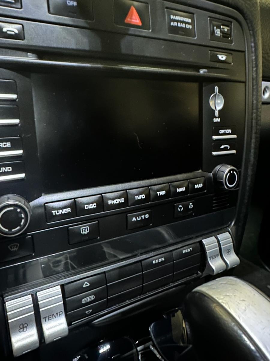

Fais une photo de ton cockpit, j'avais le bouton.

Messagepar allroad6938 » Ven 10 Mar 2023, 21:34
Voici la photo

Messagepar Marc-Antoine » Ven 10 Mar 2023, 21:36
Chez moi elle était dessous Rest
