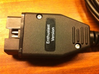

J'ai reçu aujourd'hui mon câble durametric trouvé sur leboncoin pour 200€.
Il s'agit de la version "enthusiast" bridée à l'utilisation de 3 VIN et les VIN utilisés sont mémorisés dans la memoire du câble (soit disant d'après le fabricant), le mien a donc été utilisé sur 2 VIN (le précédent propriétaire et le mien), mais chose bizarre, dans le logiciel durametric, il ne m'affiche qu'un VIN mémorisé, donc ça voudrait dire qu'en fait c'est le logiciel qui stocke l'info et non le cable en réalité (engineman tu avais surement raison, comme d'hab...), et il suffirait de le desinstaller puis le réinstaller pour effacer les infos (voire effacer dans la base de. Registre Windows éventuellement si c'est stocké là meme en cas de desinstallation).
Par contre je n'ai pas trouvé dans quel module sont affichées les heures moteur (engineman ?)
sinon RAS aucun erreur dans le cay, normal il va souvent chez Porsche à l'entretien, ça serait balo s'ils me laissaient partir avec des défauts !
Voici à quoi ressemble le cable sous toutes les coutures :

Si les VIN etaient ecrits dans le logiciel (sur l'ordi donc) ca serait trop facile a contourne: Effacer dans l'ordi (registry etc, facile), voire reinstaller windows, ou utiliser un autre ordi :)
Les VIN sont ecrits dans une chip dans le cable, en principe donc puisque le logiciel durametric peut ecrire dans la chip, on doit pouvoir le faire depuis un ordi sans logiciel, pour effacer les VIN. Ca demande juste un peu de travail pour se connecter au chip...
