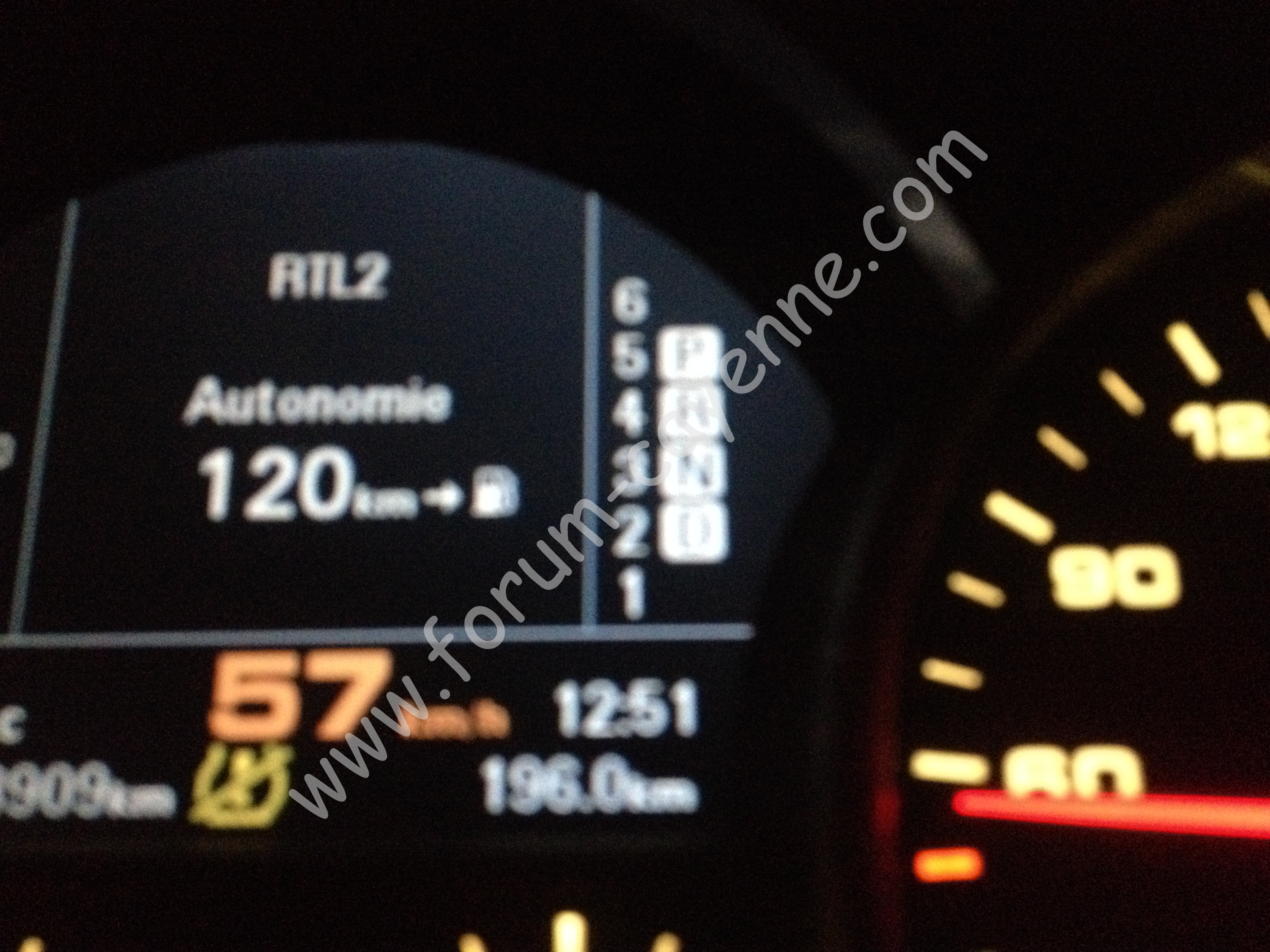

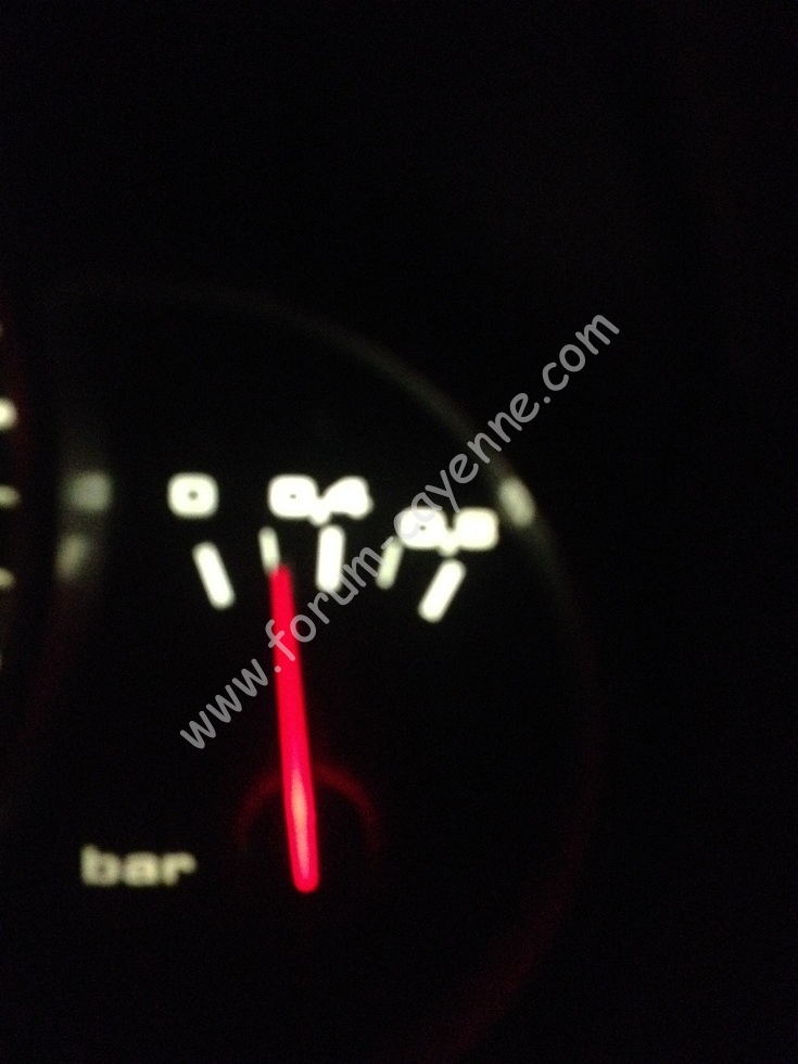

y a un truc qui m inquiete , depuis peu j ai tout les voyants sur le tableau de bord qui restent allumés de la boite de vitesse "PRND" et en meme temps la pression turbo ne depasse plus a peine 0.3 au lieu de 0.75
quand j arrete et que je coupe le contact, ca revient normal mais ca reapparait au bout de quelques km
aucun voyant d avertissement ne s 'allume pour signaler un probleme moteur ou autre
c est grave docteur?

ta voiture ce met en securite.
passage a la valise pour voir l origine du probleme.
moteur,boite ??????????????

Si tu n'as pas de voyant moteur allumé, je pencherais plus pour un problème de boite, peut-être juste un problème de capteur...Ne voyez pas le diable partout...Il faut le passer à la valise avant tout...

une reprog de boite fera certainement l'affaire, passe au diag :drink:

J'ai eu moi même ce problème il y a peu. Rien de grave. Dans mon cas seul l'affichage posait problème car la boîte elle fonctionné parfaitement . Lors d'une réparation mon meccano a juste nettoyé les connecteurs sur la boite et depuis plus aucun problème du tout.
Je précise quand même que j'avais fait un reset de la boite mais le problème revenait à chaque utilisation au bout de quelques kilomètres.

La boite en sécurité ça peut venir simplement du niveau d'huile de boite qui n'est plus bon
