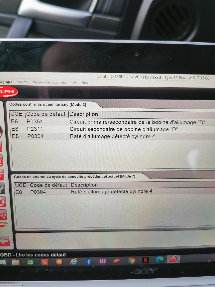

Bonjour à tous, voilà depuis peu possesseur d'un Cayenne turbo s de 2009, j'ai mon voyant moteur qui s'allume fixe de temps en temps et perte de puissance et ensuite il fini par clignoter. Après passage valise bobine du cylindre 4 hs.
Ma question c'est doit on changer les 8 ? Obligatoire, conseiller ?
Je comptais changer les 8 + bougies et faire une grosse vidange en même temps j'aimerais bien avoir des avis.
Merci à vous

Bonsoir, je te conseille le remplacement des 8 bobines, c'est du consommable à remplacer tous les 60000 kms. Tu peux les contrôler au démontage si elles sont félées ou non, c'est assez visible.

:plus1: 8 bobines et 8 bougies, tu repars bien. :bye:

Et tu gardes les bonnes en dépannage .

Salut, merci pour vos conseils j'ai bien fait de faire les 8, sur les anciennes 7 étaient fissurées.... Et du coup plus de voyant moteur, plus de défaut, ça marche nickel :)
