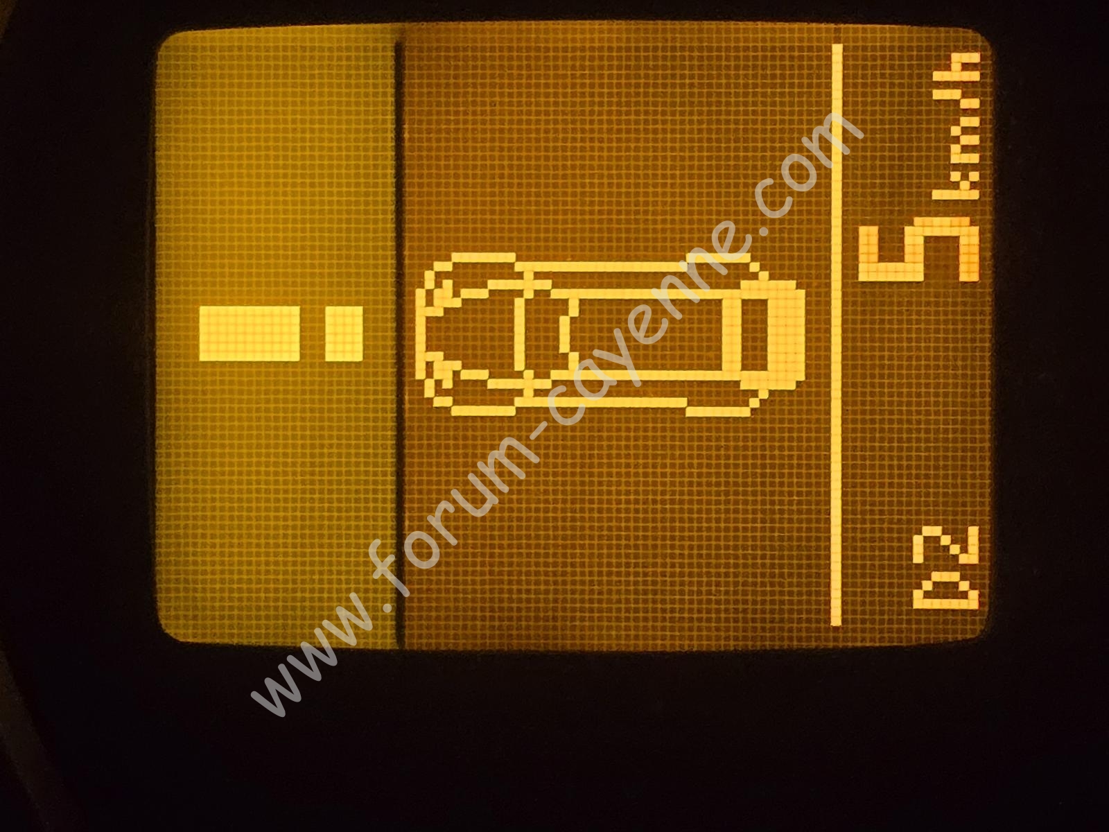

Messagepar Steph973 » Lun 6 Avr 2026, 15:18
Bonjour tout le monde
Besoin d'aide svp
Il me semble avoir vu sur le forum ce problème mais retrouve pas
Pas de défaut a la valise pas de défaut dans les informations défaut du tableau de bord juste avertissement coffre mal fermé je regarde coffre et vitre de coffre bien fermé pourtant
Je sèche si vous pouvez m'aider
Très bonne journée a vous tous

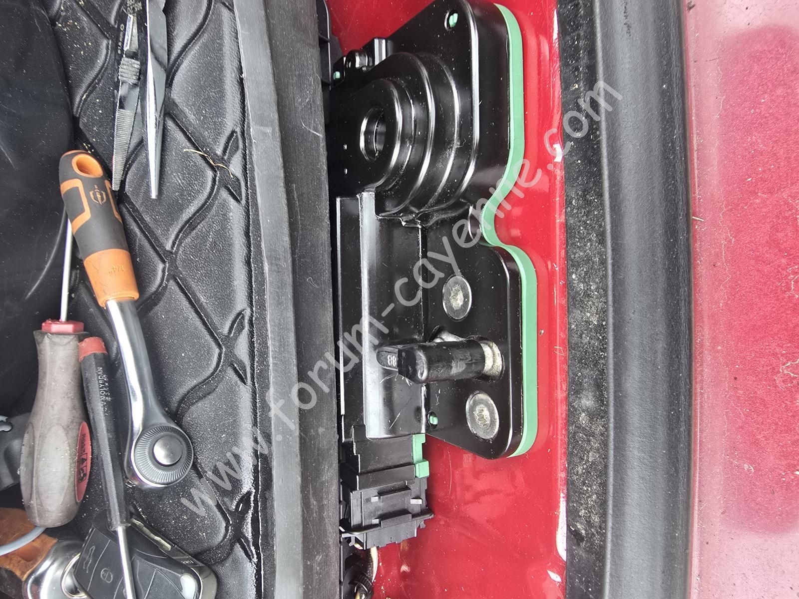

Messagepar Steph973 » Jeu 16 Avr 2026, 21:41
Bon ba des petite nouvelle de mon problème il est toujours la :cry2: pieces changer serrure du haillon de vitre et la serrure de coffre bon sa n'a rien changer
Il me reste plus que cette pièce après je c'est pas de quoi sa pourrait venir
Crochet de Serrure

Re: Voyant fermeture du coffre
Messagepar Steph973 » Sam 25 Avr 2026, 17:37
Bon petite nouvelle j'ai reçu la pièce de chez rose passion 216 balle super pièce reçu abîmé et en plus défectueuse voyant toujours la bon ok en plus du problème le coffre ce ferme et ce ré ouvre comme si y avait quelque chose qui le bloque vraiment pas de chance pièce renvoyer super je c est pas quand je vais en recevoir une autre car il on renvoyer la pièce a porsche et tout et tout sa me gonfle
