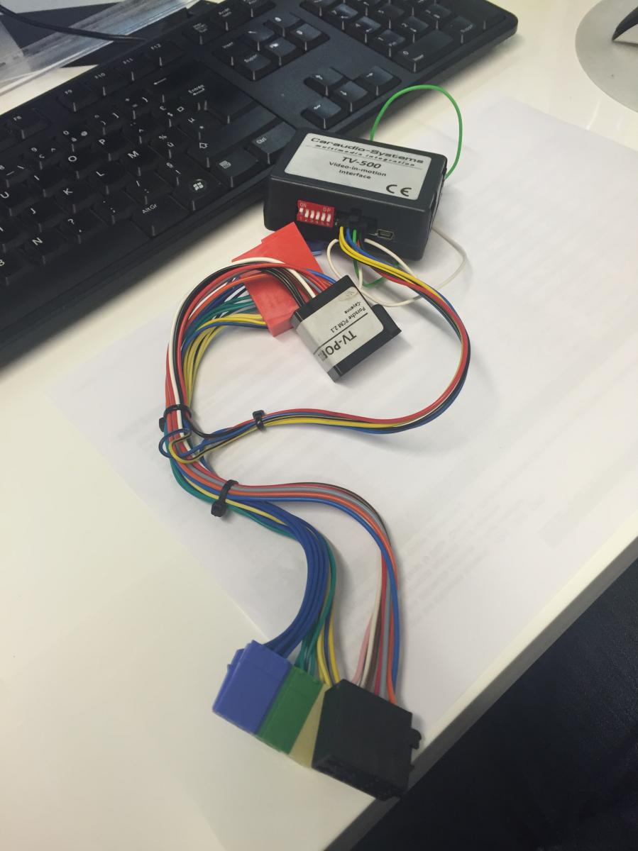

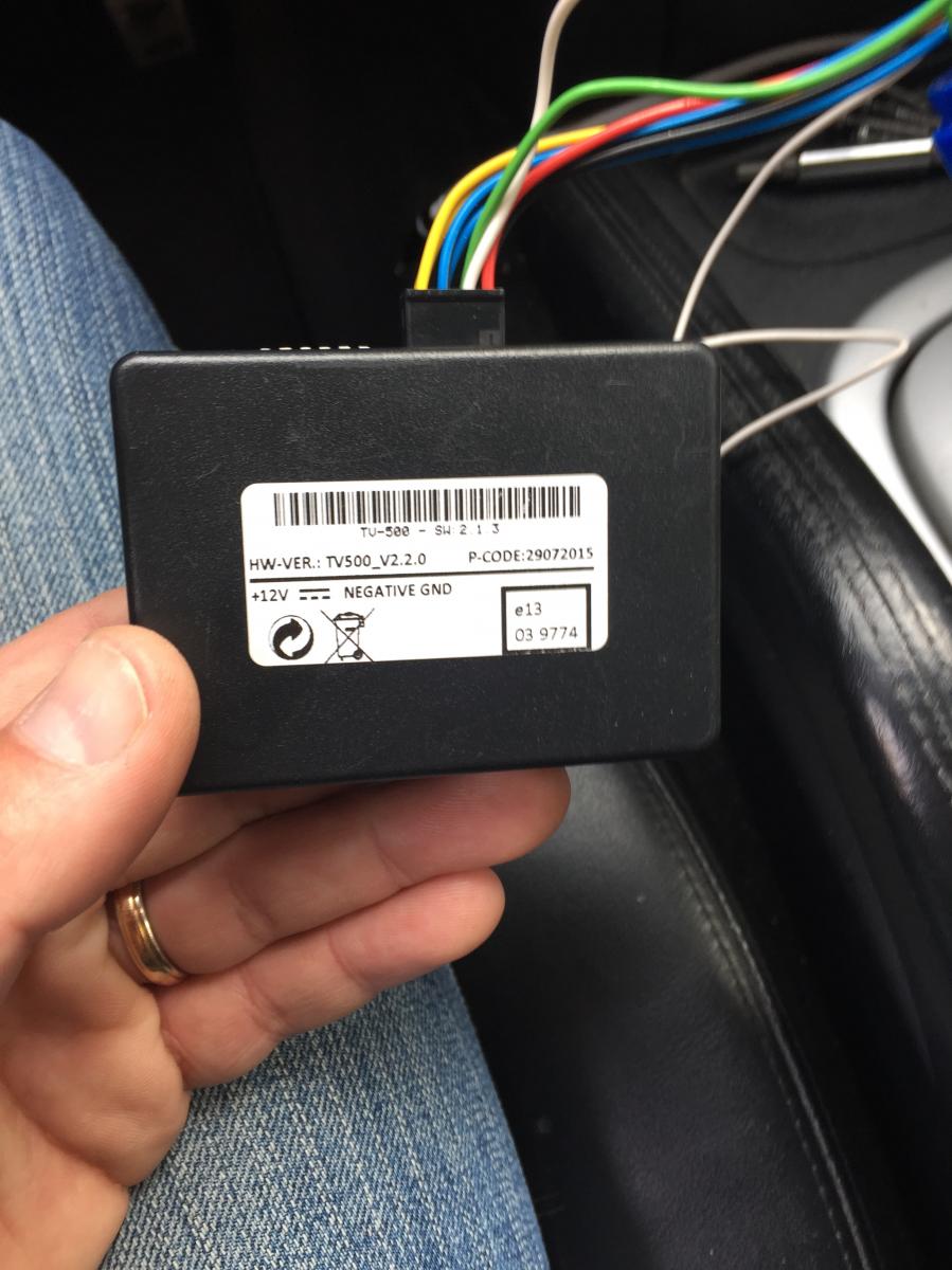

Messagepar Djer » Jeu 25 Fév 2016, 14:16
Bonjour a tous,
Je reviens sur le sujet,
J'ai finalement commandé le boitier qui debloque la video en roulant,Je vous mets quelques photos ,
Ça marche très bien sauf que :mur:
Le PSM reste en mode safe c'est a dire qu'i fait la même chose que lorsque on coupe le contact et s’éteint au bout de 5mn
Donc plus de commande au volant,
J'ai contacté le fournisseur mais pas de réponse pour l'instant,
Quelqu'un aurait-il des infos ?
Merci a tous,
