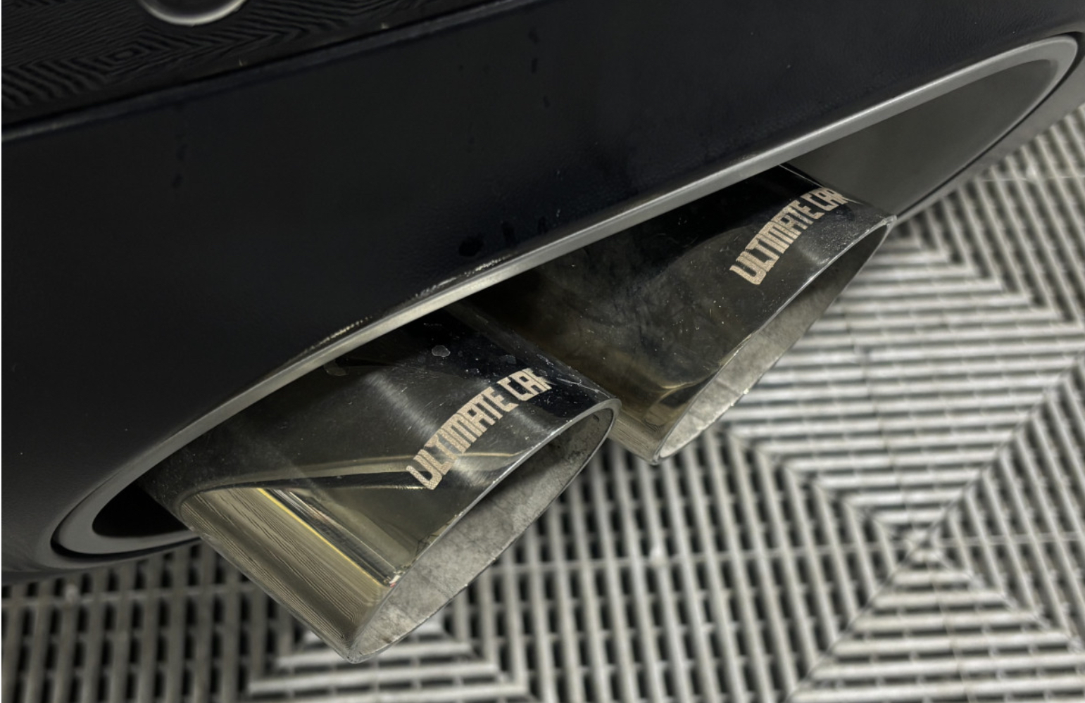

je suis toujours dans l'étude des Posches Cayenne 955 et 957, j'aurai voulu avoir votre avis sur celui-ci est ce que c'est beaucouo 125 000 kms pour un Cayenne ? il semble vraiment propre par contre certainement un problème d'étancheité sur les optiques.... connaissez vous les échappements 'Ultimate Car' ?

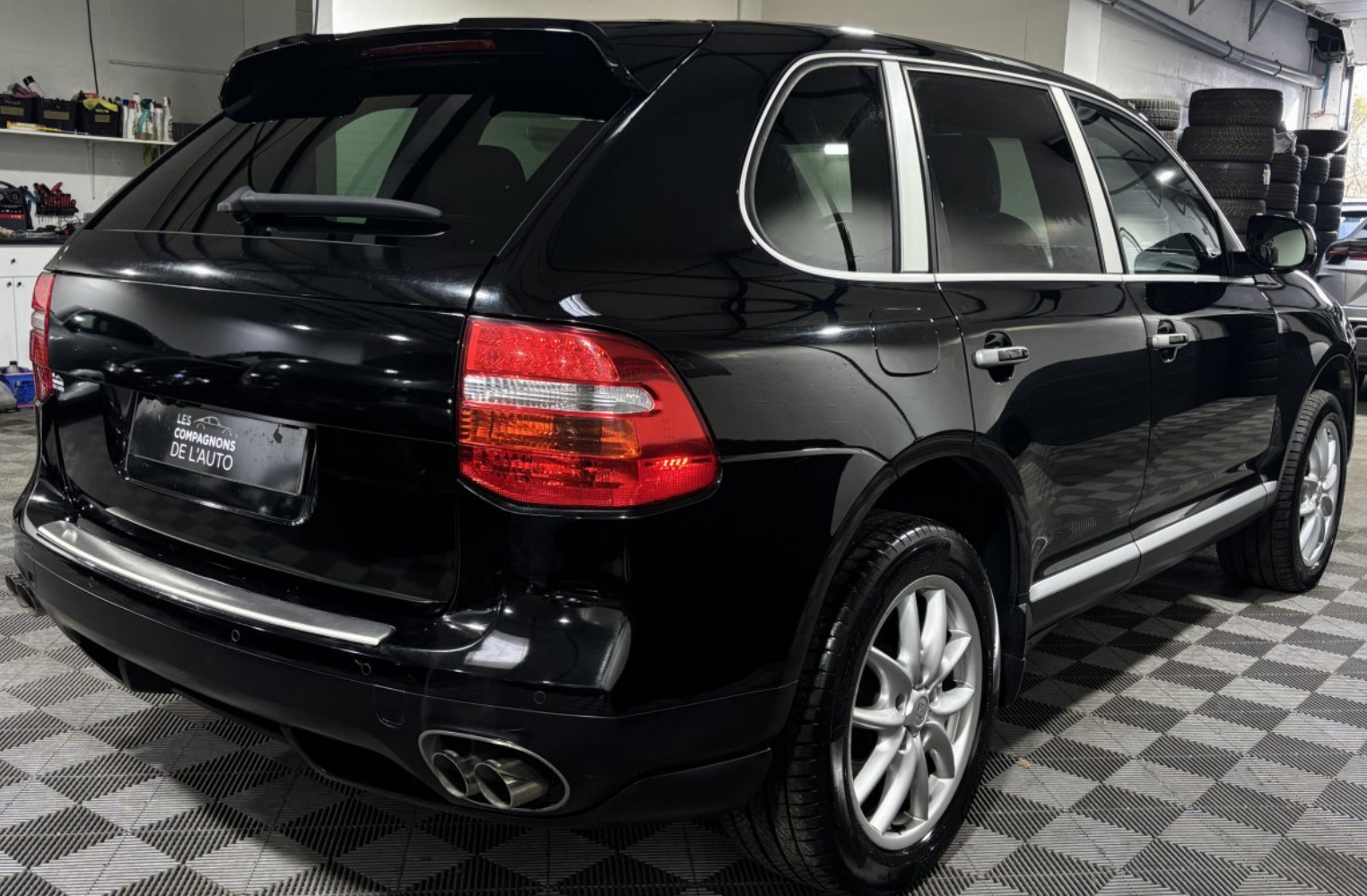

Pour l'échappement ce cayenne a 4 sorties comme un turbo, voir si le pare choc a bien été remplacé par un turbo et pas bricolé n'importe comment.
Si c'est un échappement en inox pas de soucis sauf s'il fait trop de bruit.

Salut Tazer, pour l'échappement tu veut dire que le pare choc est forcement un parec choc de cayenne Turbo sinon pas possible de monter une dpuble sortie sur un Cayenne S d'origine ? ont il pu faire une découpe dans le pare choc ? :etrange:
Re: Vos avis sur un Cayenne S 4.8 385 CH de 2007
Ven 21 Mar 2025, 16:34
C'est ça qu'il faut voir, soit pare choc turbo et tout va bien soit pare choc de S mais il faut forcément modifier les deux sorties.
Dans ce cas il faut que la modification soit parfaite, sinon c'est une horreur.

Planetegoa a écrit:Ça a l’air bien ?
Oui c'est bien un pare choc de turbo.

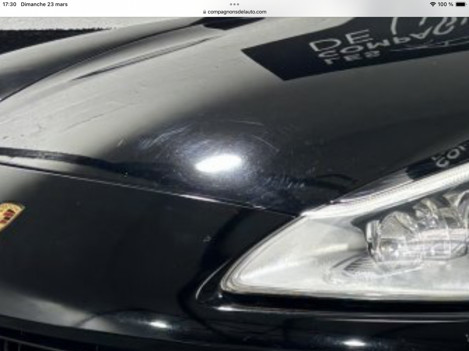

Par curiosité j’aimerais bien connaître les kilomètres parcourus entre vidanges.
Car 4 ans c’est vraiment énorme… :blink:
Et il nécessiterait un bon polissage… :win:
