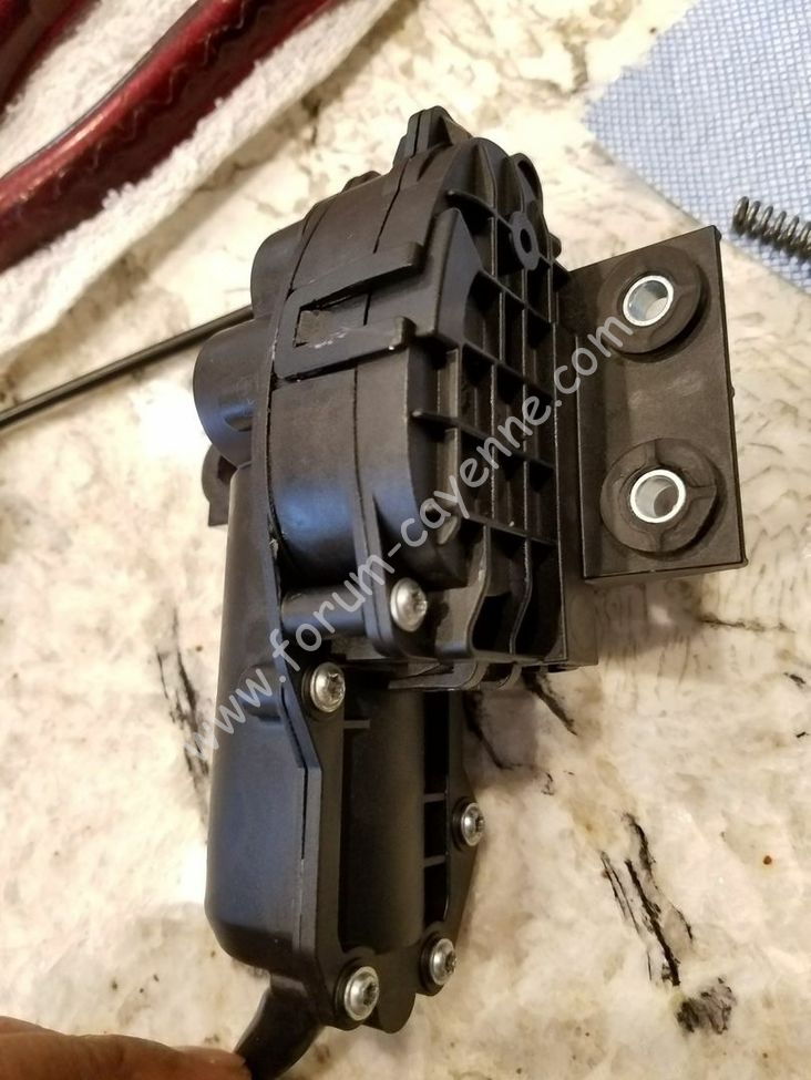

20171028_165333_685a30d99ab3a9df5922e251961a1fa38b4c2811_8b8031f1fd9546183ec4f050d62f8713cb1a8806.jpg
le moteur, je vous déconseille d'ouvrir la partie à droite de cette photo, c'est un ruban sous qui à l'ouverture sort et après il faudra refaire les réglages de butée

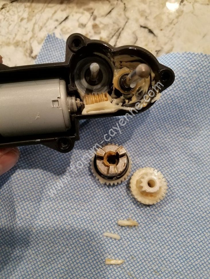

20171028_163633_7c5831b7c14235641244e11f4acff79122fa94fa_776de8ccb034c1cebb476596b34088a8715e5a96.jpg
voici la graisse d'origine, on peut voir sur cette photo que des dents d'engrenage sont brisées
de plus prêt
c'est cet engrenage la qui tournait sur lui meme alors qu'il doit être fixe par rapport à la pièce métallique
le moteur nettoyer
