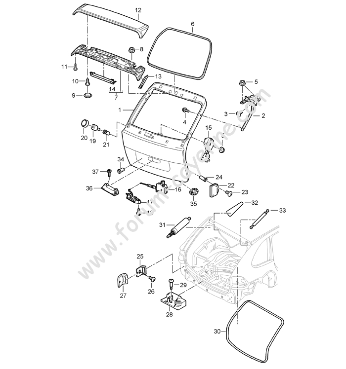

Ce que tu décris colle bien avec la pièce de verrouillage de la serrure côté coffre.
Si c'est bien ça rien à faire il faut remplacer le système complet de verrouillage côté coffre.
Le 15 sur l'image.
La pièce chez rose passion
https://www.rosepassion.com/fr/cat/piece/P126092

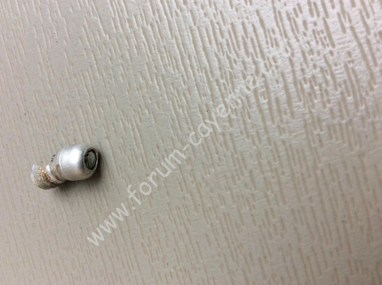

Voilà la pièce incriminée
On voit qu'elle est abîmée ....

Ça ressemble plus à un morceau de rivet d’une ancienne immatriculation..
Re: Vitre hayon et essuie glace arrière
Mar 31 Juil 2018, 13:11
Je suis assez d'accord. :etrange:

Oui je confirme c'est bien un morceau de rivet de plaque d'immat, le deuxième morceau (ça marche par deux ces saletées là) est peut être coincé dans la fermeture de ta vitre de coffre, tout simplement.
A voir.
