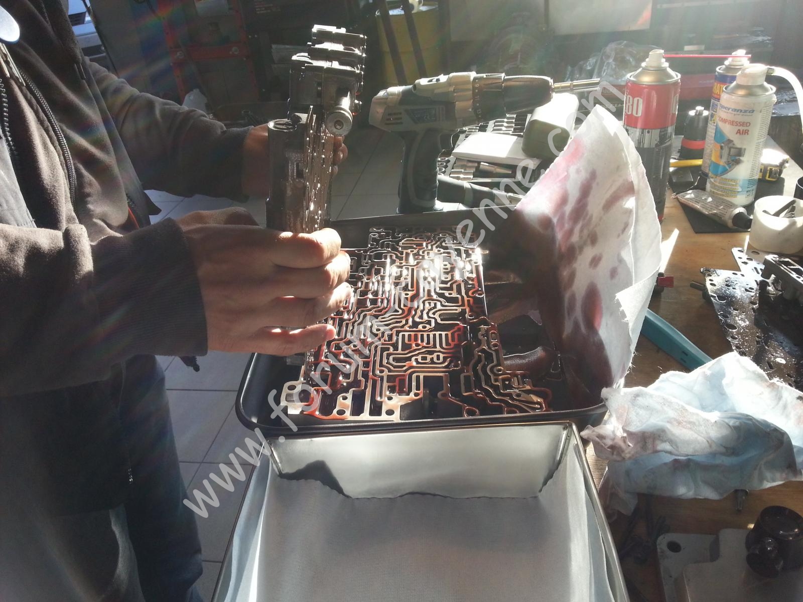

bloc tiroir
bonjour
il y a beaucoup de client qui on se problème sur Porsche Audi et VW
les accoues au passage des vitesses et aussi en rétrogradant
depuis des années nous réparons ce problème qui coûte très chers à réparé chez Porsche
il faut 30 minutes pour le démonté
dépose du carte d huile boite et dépose bloc tiroir voir photo
il faut l ouvrir et le Contrôler avec une règle bien droite regarder ou la pièces est difforme
si elle et pas trop déformé il faut la rectifié comme une culasse et changer les joints
a plaisir de vous aidez
vipauto par stan

C'est la première fois qu'on entend parler de rectification du tiroir sur le fofo...
Au pire, il fallait passer l'alésoir dans un fourreau d'électrovanne...On trouve un kit aux USA pour faire ça...
Je suis un peu surpris par ce mode de réparation. Lors de votre prestation, vous ne faites que rectifier et vidanger? Contrôlez vous les électrovannes?

normal que en France il y a très peut de personne qui connaisse la réparation
la France et le premier pays au monde qui répare plus il remplace juste les pièces
bien sur avant de rectifie le tiroir il faut contrôle le reste
et quand cest sur que c est le tiroir vous pouvez faire la rectifié
le problème du tiroir c est les grosse accélération avec le temps il chauffe et se déformé et l huile passe entre le joints et il fait des accoup
la maladie du Cayenne des grosse accélération tiroir et les durite d eau en plastique qui casse avec la pression de l eau
un problème inamissible vue que c est avant tout un véhicule sportif et aussi le prix du Cayenne neuf
je répond au personne qui mon demande le tarif de la réparation chez nous c est 500 euro sans transport
la rectifié et remplacement des joint et des joint du l labyrinthe et peut être les poussoir si il sont abîme
jespere avoir repondu a tous

La réparation comprend la dépose et repose du tiroir ?

500euro c est juste la réparation sans le transport
tout le monde peut démonte le tiroir du carter d huile
