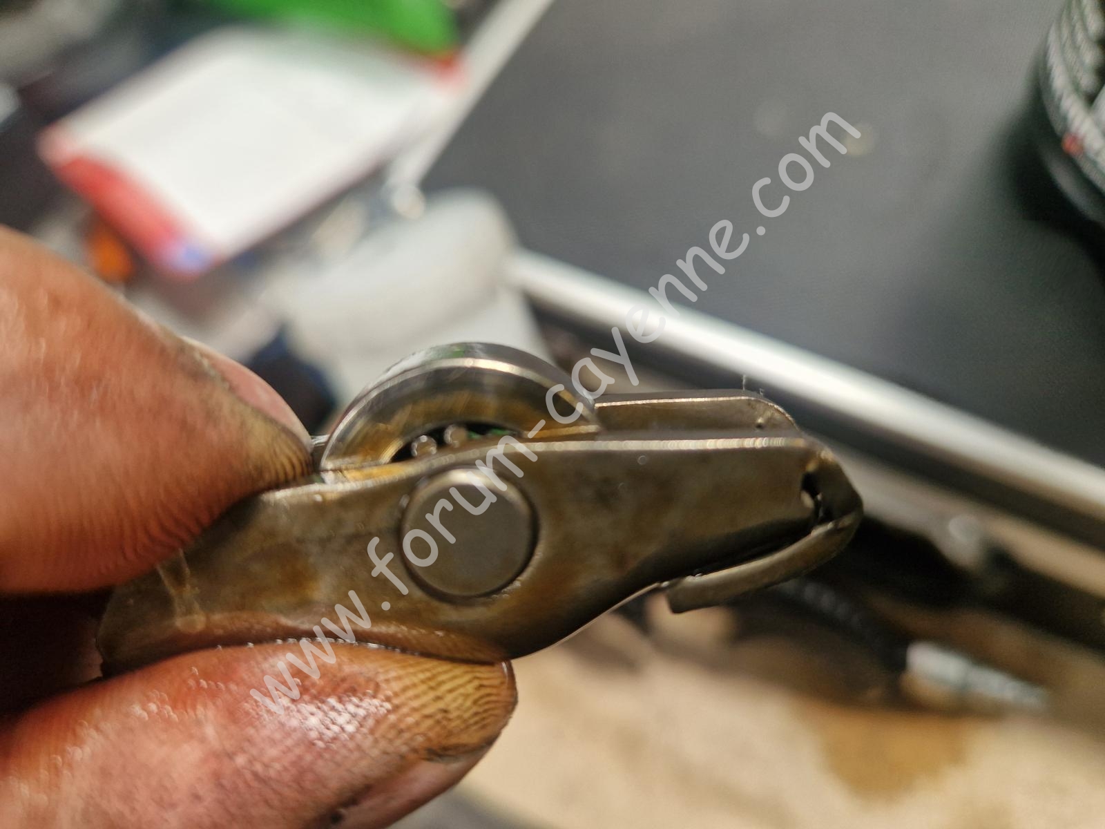

Messagepar filou27 » Ven 12 Juin 2026, 18:49
voici le coupable (enfin à vérifier sur votre moteur )
c'est en bascule entre l'arbre à cames, la soupape et le poussoir hydraulique
