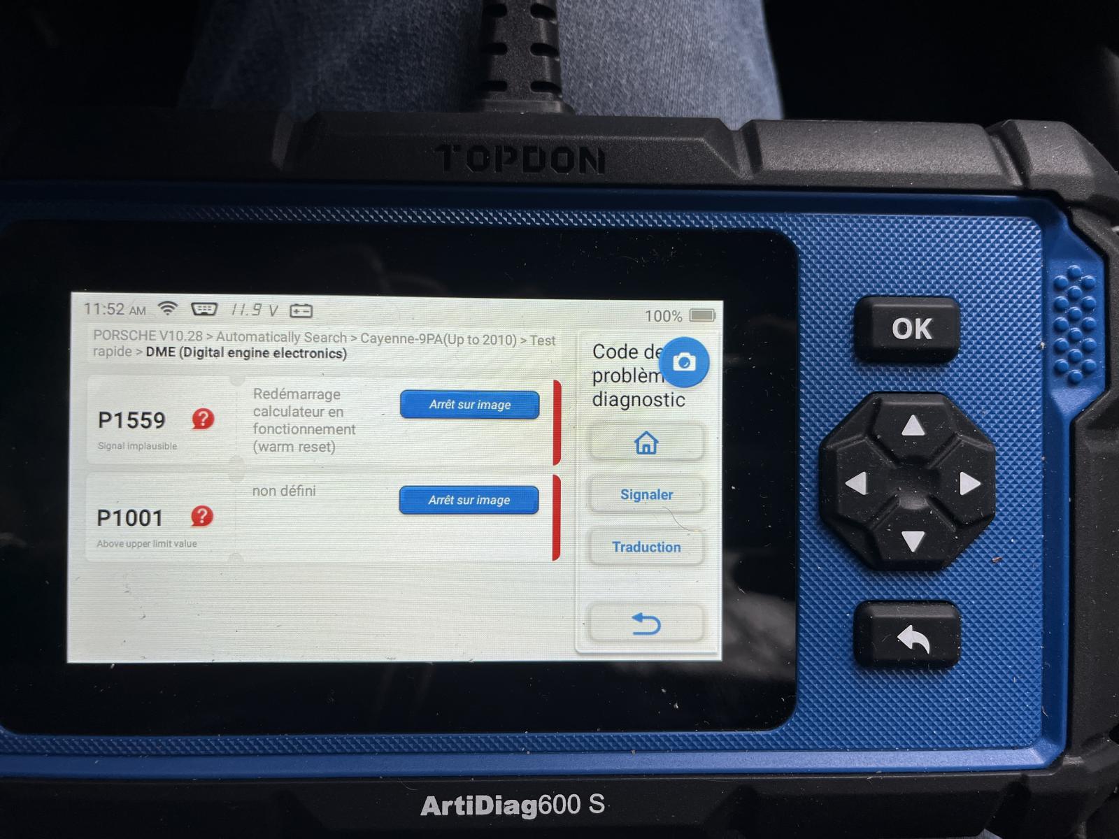

Cayenne 957 S, 9PA, 4,8 V8, 2008, 96 000 km
Bonsoir, j’ai fait une connerie : en débranchant la tresse négative de la batterie sur le châssis, j’ai coincé la tresse sur le pas de vis et généré des étincelles pendant 10 secondes avant de réussir à débrancher.
À la valise j’ai d’abord eu le code erreur P1559 : redémarrage calculateur en fonctionnement (warm reset).
J’ai débranché à nouveau, attendu 1 minute.
Depuis la valise me scanne le VIN mais j’ai plus aucune communication.
Les fusibles sont tous intacts.
La voiture démarre nickel mais mon ralenti tombe depuis à 500 tours comme si l’ECU ne gérait plus le moteur. J’ai bien peur d’avoir grillé l’ECU moteur mais je n’y connais rien.
Sur Ovoko, il y a plusieurs modèles de calculateurs moteur ECU pour mon 9PA 2008, comment savoir lequel est le bon ?
Jai vu des calculateurs sous le siège passager mais je sais pas si c’est pour le moteur.
Quelqu’un a une idée de ce que je dois faire ?
