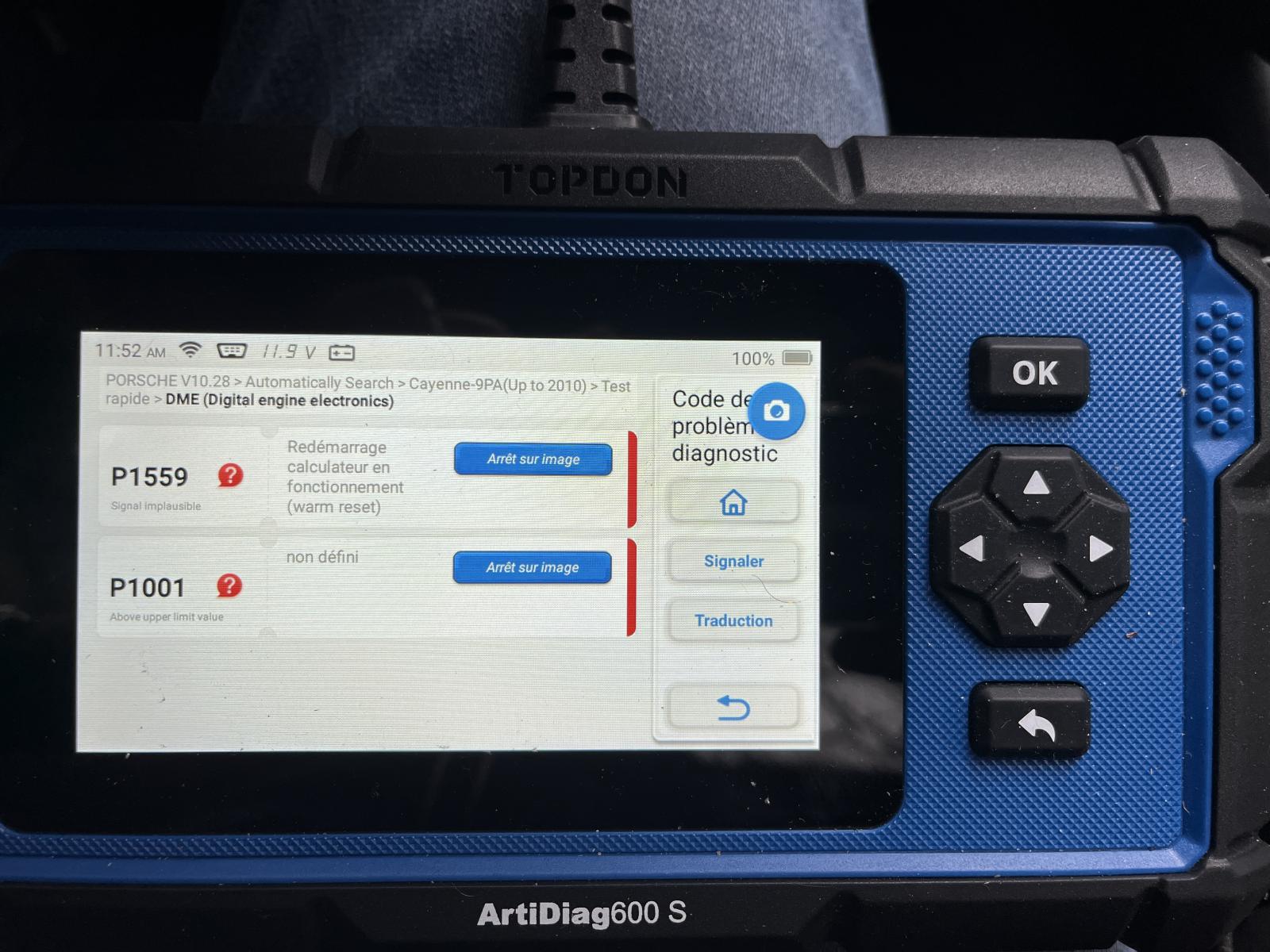

Bonsoir, j’ai fait une connerie : en débranchant la tresse négative de la batterie sur le châssis, j’ai coincé la tresse sur le pas de vis et généré des étincelles pendant 10 secondes avant de réussir à débrancher.
À la valise j’ai d’abord eu le code erreur P1559 : redémarrage calculateur en fonctionnement (warm reset).
J’ai débranché à nouveau, attendu 1 minute.
Depuis la valise me scanne le VIN mais j’ai plus aucune communication.
Les fusibles sont tous intacts.
La voiture démarre nickel mais mon ralenti tombe depuis à 500 tours comme si l’ECU ne gérait plus le moteur. J’ai bien peur d’avoir grillé l’ECU moteur mais je n’y connais rien.

Merci pour ta réponse :-) Tu as raison, je vais tenter ça parce qu'après avoir débrancher la batterie, j’ai toujours système châssis défectueux et système phare défectueux qui s’effacent en roulant 1km.

Les défauts châssis et phares sont partis en 1 km comme à chaque débranchement de la batterie mais pas le problème lié au calculateur qui ne s’affiche plus dans la valise.
À la valise j’ai un défaut mineur qui est apparu au diag P1101 mais il ne s’affiche pas sur le compteur !
J’ai fait un reset de la valise, aucun changement.
Je vais voir demain avec une autre valise.

J’y connaissais vraiment rien il y a 1 an ½. Jamais une voiture ne démarre si l’ÉCU, DME chez Porsche, est HS.
C’était simplement la tresse négative qui était abîmée suite aux étincelles, je l’ai changée et tout est rentré dans l’ordre.
