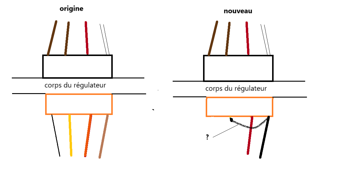

Mon cayenne S étant tombé en panne la semaine dernière (il n'a jamais voulu démarrer), comme j'ai fait une reprog éthanol l'année dernière, j'ai pensé, et c'est ce que j'ai constaté, que la pompe à essence avait lâché. J'en ai profité pour changer les bougies (remplacement par des iridiums) et j'ai changé le filtre à essence et la pompe à essence. J'ai commandé une pompe HITACHI spéciale biéthanol donnée comme compatible avec mon véhicule sur autodoc.
A réception, je constate que le branchement électrique n'est pas le même que la pompe d'origine. Sur la prise d'origine il y a 4 fils (orange, jaune, marron et noir). Le noir est fin et va sur une masse sur le corps de la pompe. Le orange foncé doit être le + , les 2 autres, je ne sais pas trop, sinon que ça doit être des masses. Donc la prise venant de la pompe se branche sur le régulateur de pression qui vient fermer le réservoir et sur lequel vient se brancher une prise correspondante pour alimenter la pompe. Sur cette prise, le fil rouge est en face du fil orange de la pompe, le fil blanc en face du marron, et les 2 fils marrons ou noirs (je ne sais plus) en face du jaune et du noir fin.
Sur la nouvelle pompe, il n'y a qu'un noir et un rouge. J'ai réussi à extraire les connecteurs métalliques de la fiche de la pompe d'origine (4 fils) pour y mettre les 2 de la nouvelle pompe, en mettant le rouge à le place du orange et le noir à la place du marron, ce qui donne sur la prise d'alimentation sur le régulateur: rouge en face du rouge et noir en face du blanc.
J,'ai testé, ça fonctionne mais le fonctionnement n'est pas vraiment continu et je ne suis pas certain d'avoir un débit suffisant. J'ai essayé de démarrer mais sans résultat. J'ai une batterie très faible, mais même avec des pinces, ça ne veut pas démarrer. J'attends ma nouvelle batterie en espérant que ça résoudra le problème.
Mais au cas où, l'un d'entre vous peut il me dire à quoi correspondent les fils de la prise externe (fils blanc, rouge et marrons)?
Je me demande si je ne devrais pas ponter le blanc et un marron.
En vous remerciant de bien vouloir me sauver!

Renvois cette pompe et prends des VDO continental comme indiqué sur des dizaines de posts.
Et au passage il y a deux pompes et pas une.

Comme indiqué dans le sujet, c'est un 958, donc une seule pompe.
Vois le sujet de sebastien.bo ici: pompe-essence-958-t27158.html

Ok une seule pompe, mais il a acheté une VDO et pas une Hitachi.
Si en plus le câblage n'est pas bon sur ta pompe, tu vas au devant de pas mal de problèmes.

J'ai pris celle là car c'est la seule spéciale éthanol mais si vraiment je n'arrive pas à ce que tout fonctionne bien, tu as raison, je commanderai une VDO. :wink:

D'autres membres ont essayé différentes marques, seule la VDO tiens la route.
Pas besoin de spécial éthanol.
