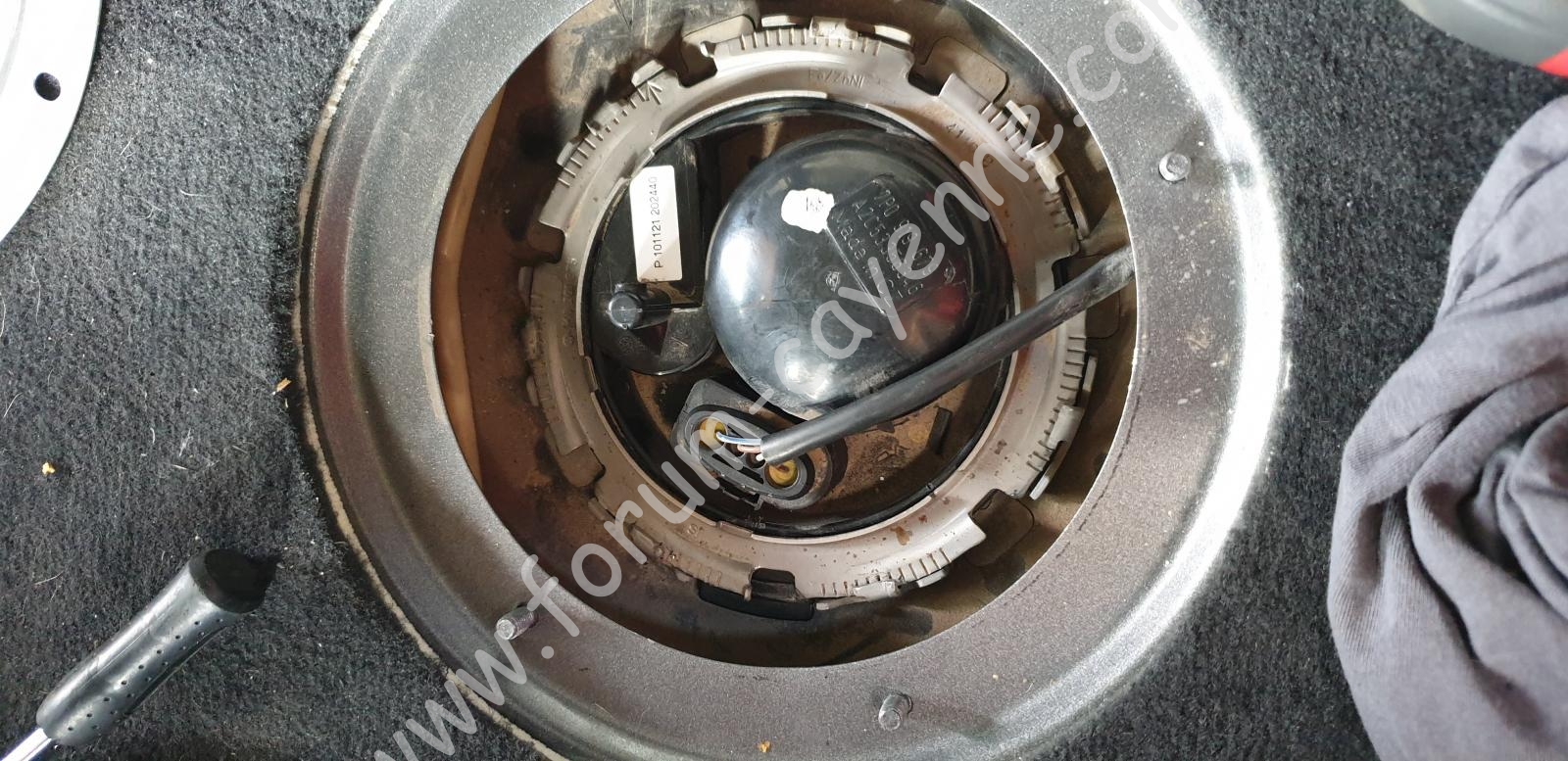

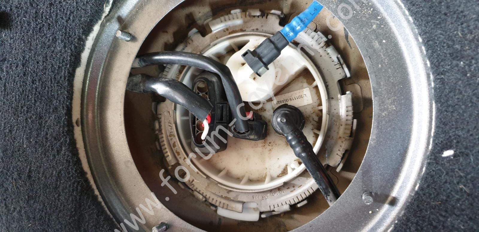

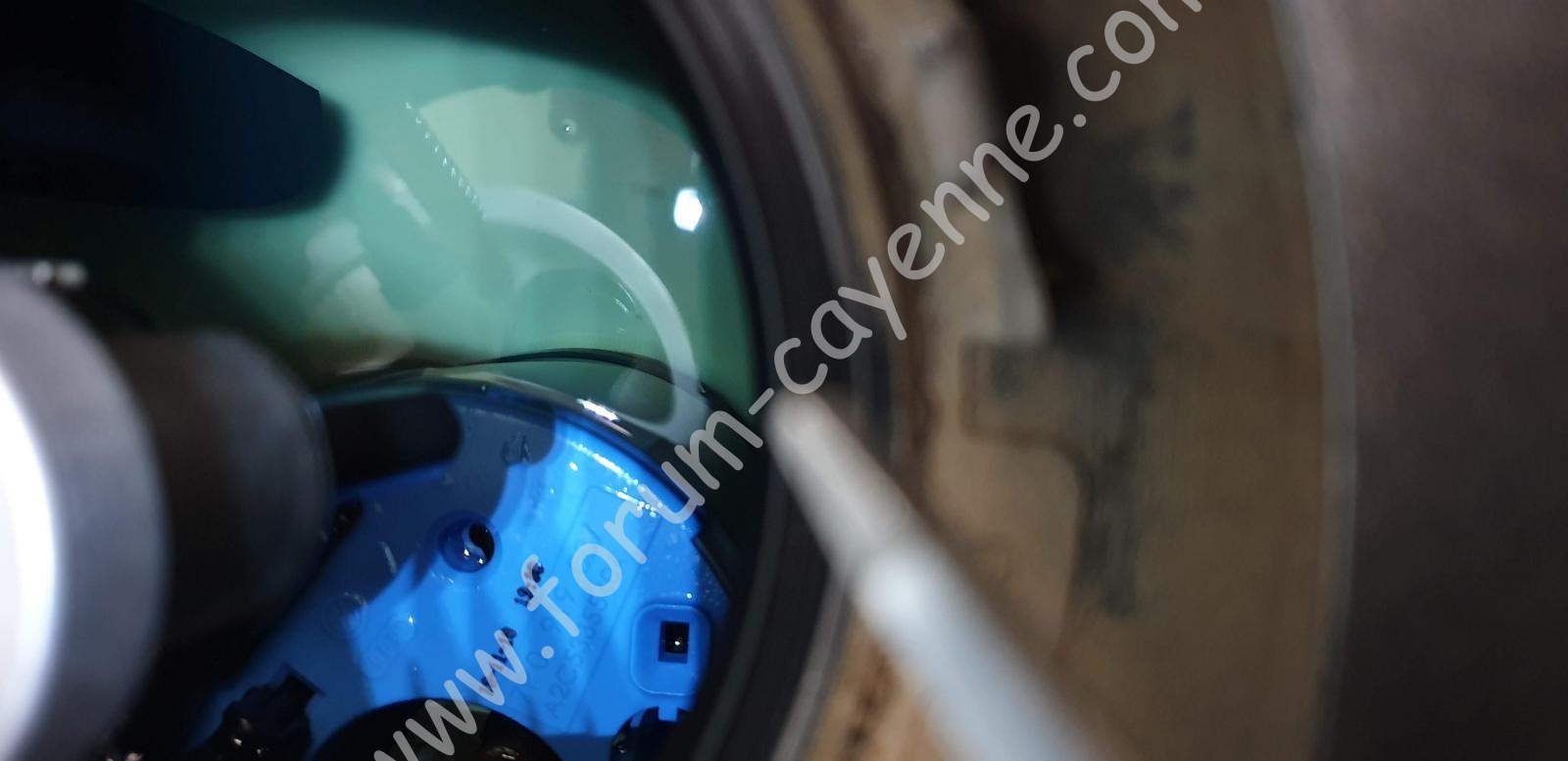

Voici les photos qui vont m'aider à commander les pièces :
La pompe immergée
Le boitier filtre coté gauche (conducteur)
Le support pour accéder à la pompe coté droit (passager)

Bonjour Sébastien.bo c'est clair plus rien a voir avec le 955.
Par contre le régulateur de pression ce trouve sur la bride gauche ou droite.

Messagepar sebastien.bo » Jeu 22 Aoû 2019, 11:49
Le régulateur serait (d’après le PET) le support coté droit, au dessus de la pompe.
Je ne vais pas le remplacer, apparemment c'est jamais en panne.

Je viens de recevoir mes pièces, elles correspondent bien à celles montées sur le Cayenne.
Pour le filtre, référence A2C53356346Z
C'est un carton VDO d'origine, avec une pièce VDO d'origine. Seules les refs constructeur ont étés grattées.
Pour la pompe, référence 77572
C'est un carton MEAT & DORIA, avec un pièce VDO à l'interieur. Les refs constructeurs ont étés grattées.
Le tout 325 EUR HT sur AutoDoc.
