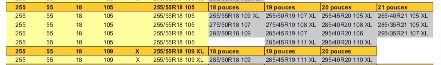

Depuis mars 2018, avec la monte d'origine en 255/55 R18 le 295/40 R20 est OK mais plus le 275/40 R20 :??:
Extrait du TNPF de mars 2018
Diamètre Circonférence Tolérance sur le diamètre
pneu d'origine 255/55/18 737.7 mm 2317.55 mm ±8.42 mm
nouveau pneu 295/40/20 744 mm 2337.34 mm +6.3 mm OK
Le diamètre de la nouvelle monte est théoriquement conforme à l'originale. Il faut encore vérifier l'indice de charge et de vitesse et si le constructeur a homologué cette monte pour votre véhicule.
La vitesse "réelle" sera de 100.85km/h pour une vitesse affichée de 100km/h. La vitesse affichée du véhicule sera moins optimiste par rapport à l'étalonnage du constructeur avec la monture d'origine.
nouveau pneu 275/40/20 728 mm 2287.08 mm -9.7 mm HORS Tolérance
La nouvelle monte n'est pas conforme à l'origine car le diamètre est hors tolérance.
Or, cette dimension (275/40 R20) était en option pour le Cayenne 955-957 lors de la commercialisation y compris le V6 !
Attention : le 295/30 R20 n'est pas conforme
nouveau pneu 295/30/20 685 mm 2151.99 mm -52.7 mm HORS Tolérance

Ça fait deux ans que je te dis que ton tableau est faux, et tu viens enfin de le comprendre !
275/40/20 est la seule taille possible en 20 pouces !

Tnpf c’est la référence quand même, je préférerai le 295 en 20 pouces.

D'après toi le tableau du TNPF est faux ?
Depuis mars 2018 le 275/40 R20 est hors tolérance si ta monte d'origine est en 255/55 R18
Néanmoins, entre 2003 et 2010 le 275/40 R20 a été homologué, alors là question à poser à Porsche et/ou un contrôleur technique qui se basera sur le tableau ETRTO, ou à se poser, si aujourd'hui, du fait de la modification de cette tolérance la dimension 295/40 R20, peut-elle se substituer à l'homologation de l'époque qui est aujourd'hui hors tolérance.

Re: Dimensions de pneus
Messagepar Doumez » Mar 5 Juin 2018, 21:05
Effectivement entre 2003 et 2010 qui sont les années de commercialisation des 955 et 957 en partant d'une monte d'origine 255 /55 R18 les options possibles étaient 275/45/19, 275/40/20 et 295/35R21
Depuis le tableau du TNPF de mars 2018 avec la monte d'origine 255/55R18 le 275/40 R20 est hors tolérance ! (ce qui ne remet pas en cause l'option du 275/40R20 pour les Cayenne 955 et 957, à l'époque la monte était homologuée)
Par contre avec la monte d'origine 255/55R18 le 295/40 R20 est conforme. :??:
Ce que je pense, c'est qu'avec cette nouvelle donnée la dimension 295/40R20 devrait être validée par le CT ...
Pour mémoire, la dimension équivalente doit se faire depuis la monte d'origine et non de la monte optionnelle,
j'avais moi-même fait l'erreur ! Pour du 21 pouces
Bonne soirée
