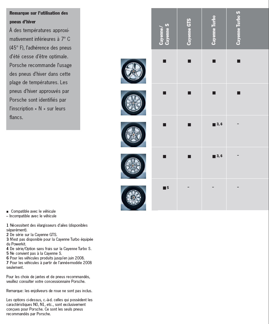

Voilà les dimensions préconisées par le constructeur,
source Tequipment Cayenne :
Cayenne 955 et 957Pneumatiques été
- 955-957 - été
- 955-957 - été
Pneumatiques hiver
- 955-957 - hiver
- 955-957 - hiver
entretoise 17mm arrière uniquement
- Entretoise voie arrière uniquement
Cayenne 958Pneumatiques été
- 958 - été
- 958 - été
Pneumatiques hiver
- 958 - hiver
entretoise, chaine et divers
- 958 - hiver
