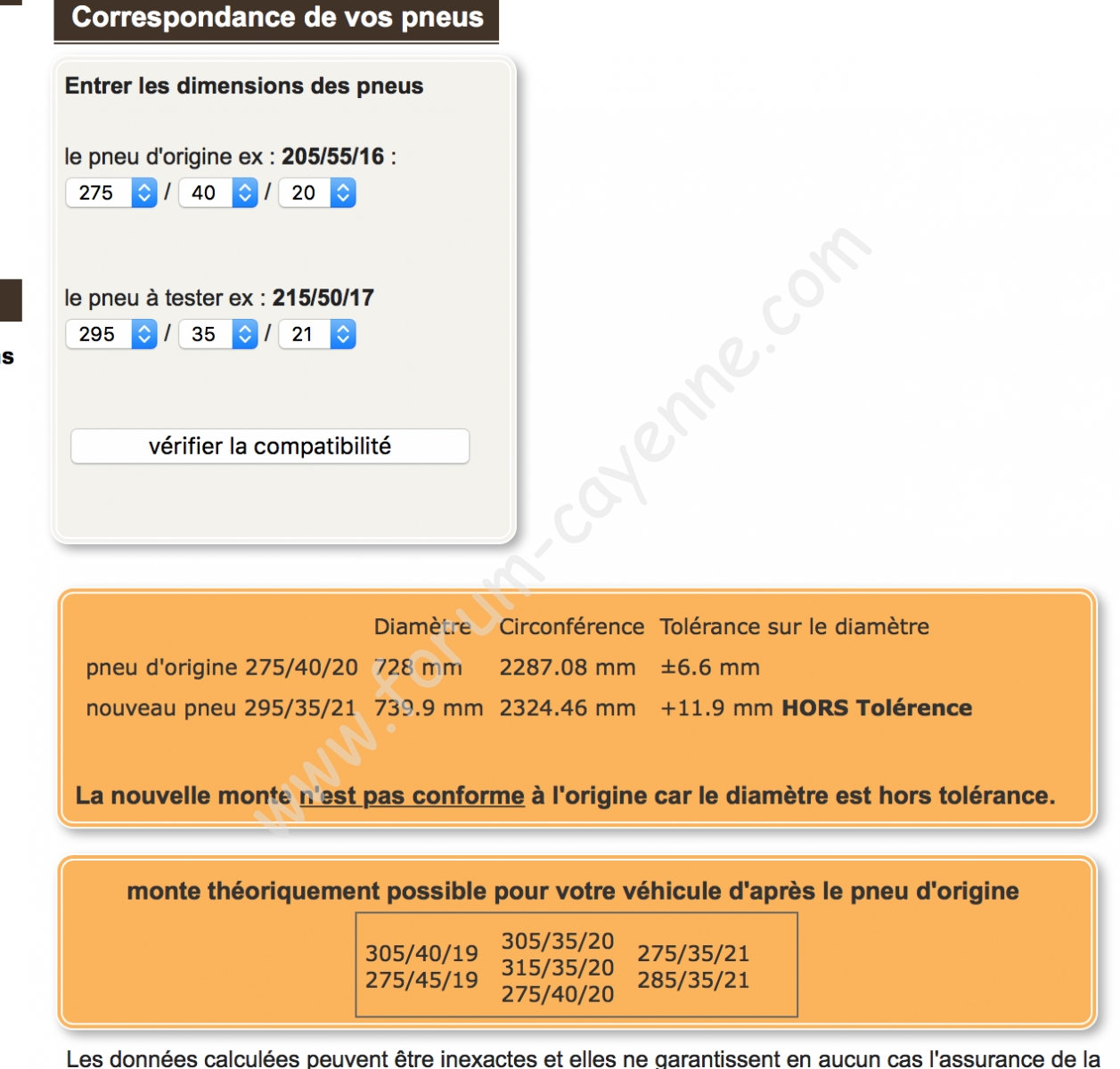

Et pour les équivalences vous pourrez les calculer ici :
Calcul équivalence des pneus
Pneu d'origine 19 pouces
------------------- Circonférence Tolérance sur le diamètre
pneu d'origine 275/45/19 730.1 mm 2293.68 mm ±7.43 mm
nouveau pneu 285/35/22 758.3 mm 2382.27 mm +28.2 mm HORS Tolérance
La nouvelle monte n'est pas conforme à l'origine car le diamètre est hors tolérance.

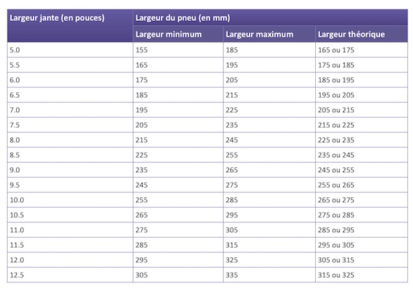

Mais il n'y a pas que les pneus il y a aussi les jantes :??:
Donc pour les jantes c'est ici :
Adéquation jantes et pneus
En général un 4x4 accepte une augmentation de diamètre jusqu'à 5% sans problème mais on peut souvent aller jusqu'à 10%.
TAILLES JANTES.jpeg (73.27 Kio) Vu 10145 fois

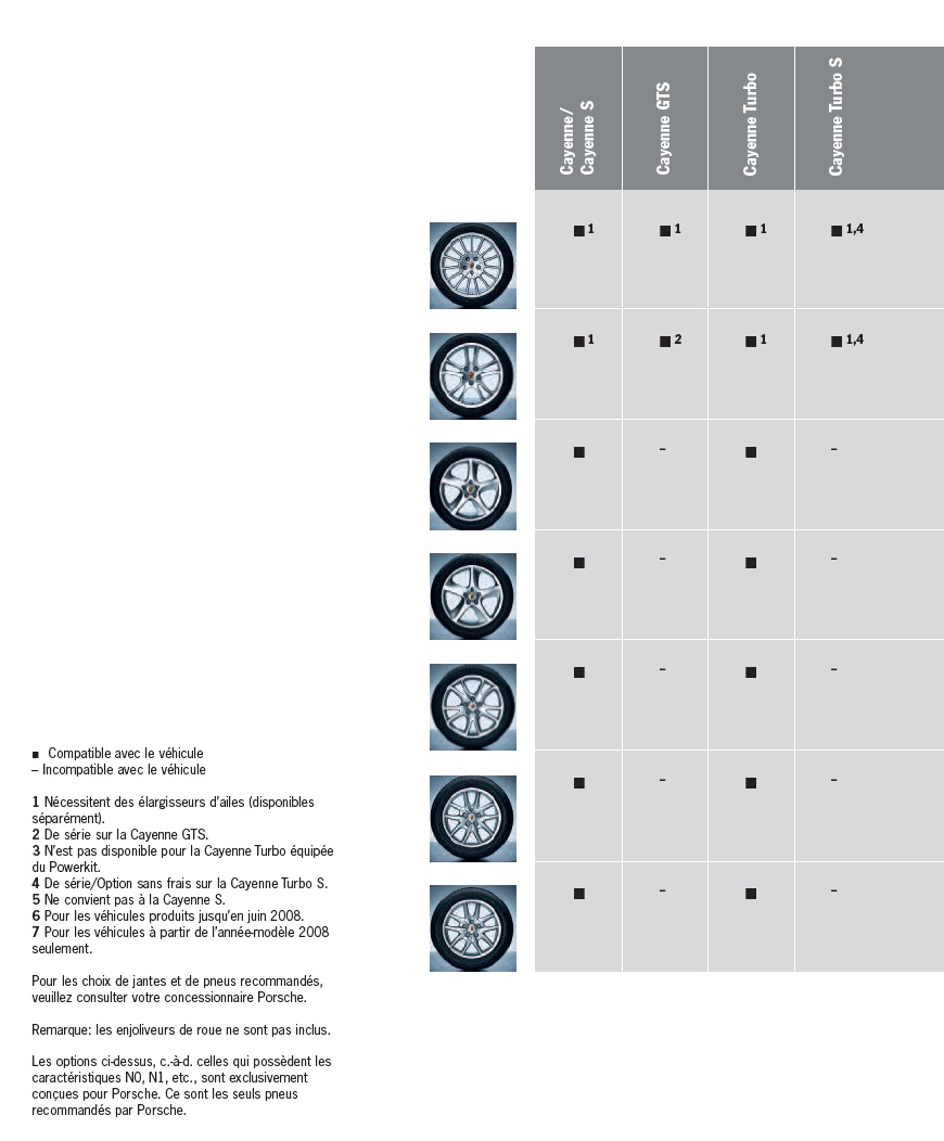

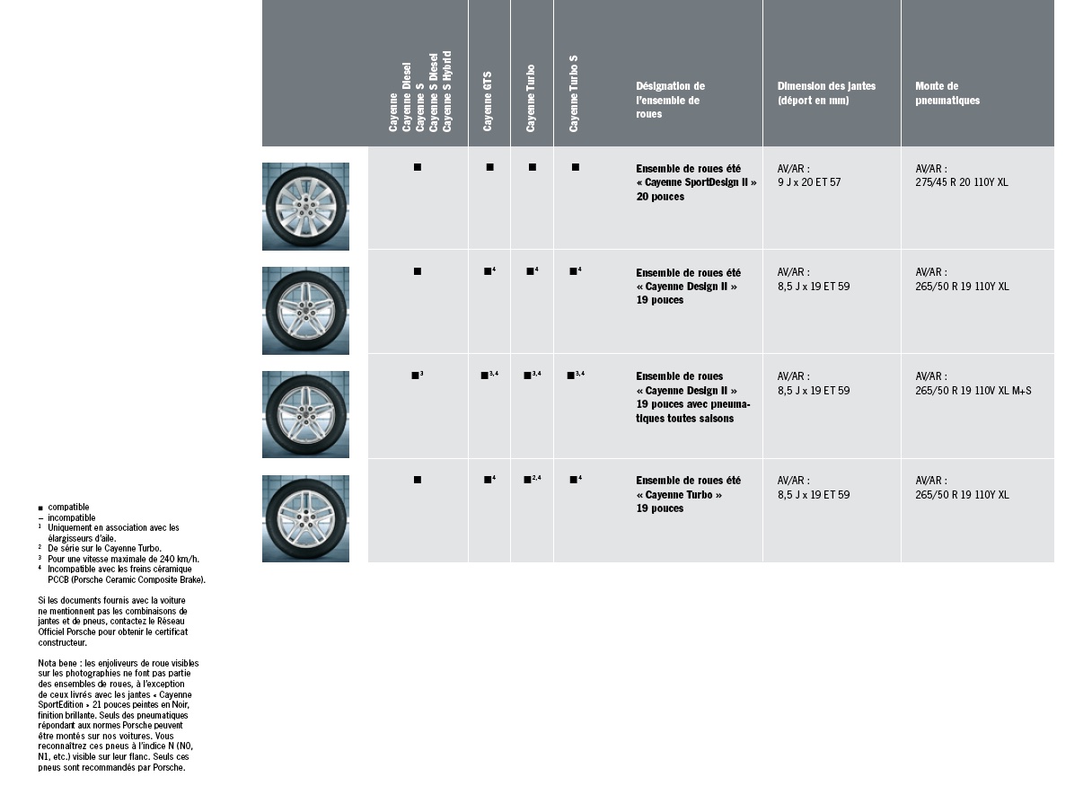

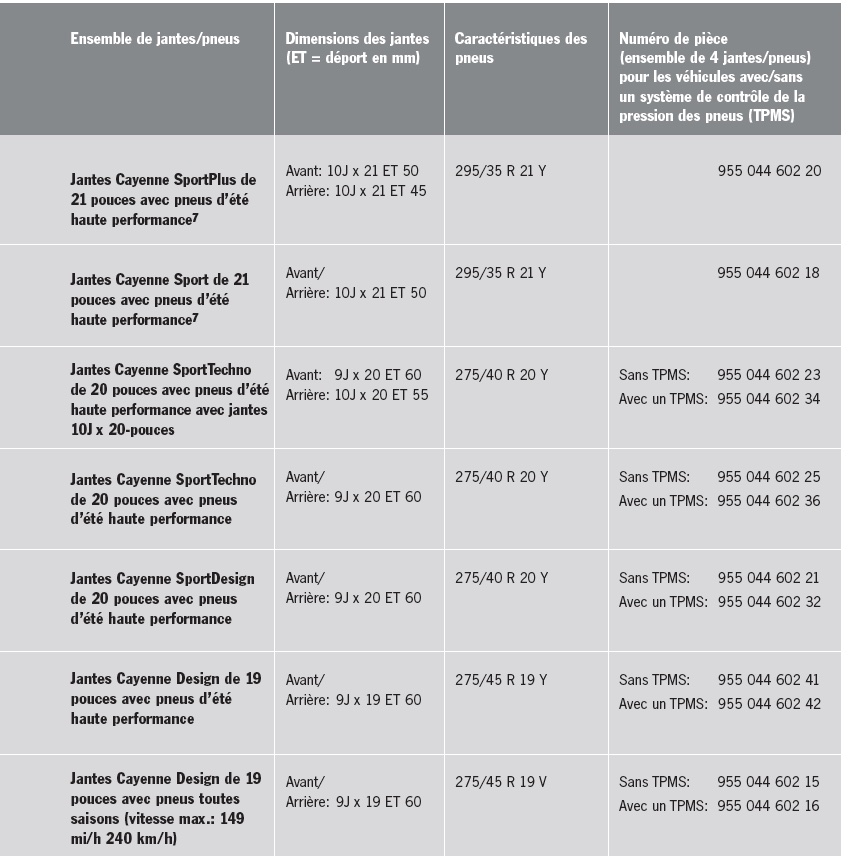

Voilà les dimensions préconisées par le constructeur, source Tequipment Cayenne :
Cayenne 955 et 957
Pneumatiques été
955-957 - été
955-957 - P1.jpeg (128.87 Kio) Vu 10068 fois
955-957 - été
955-957 - P2.jpeg (161.48 Kio) Vu 10068 fois

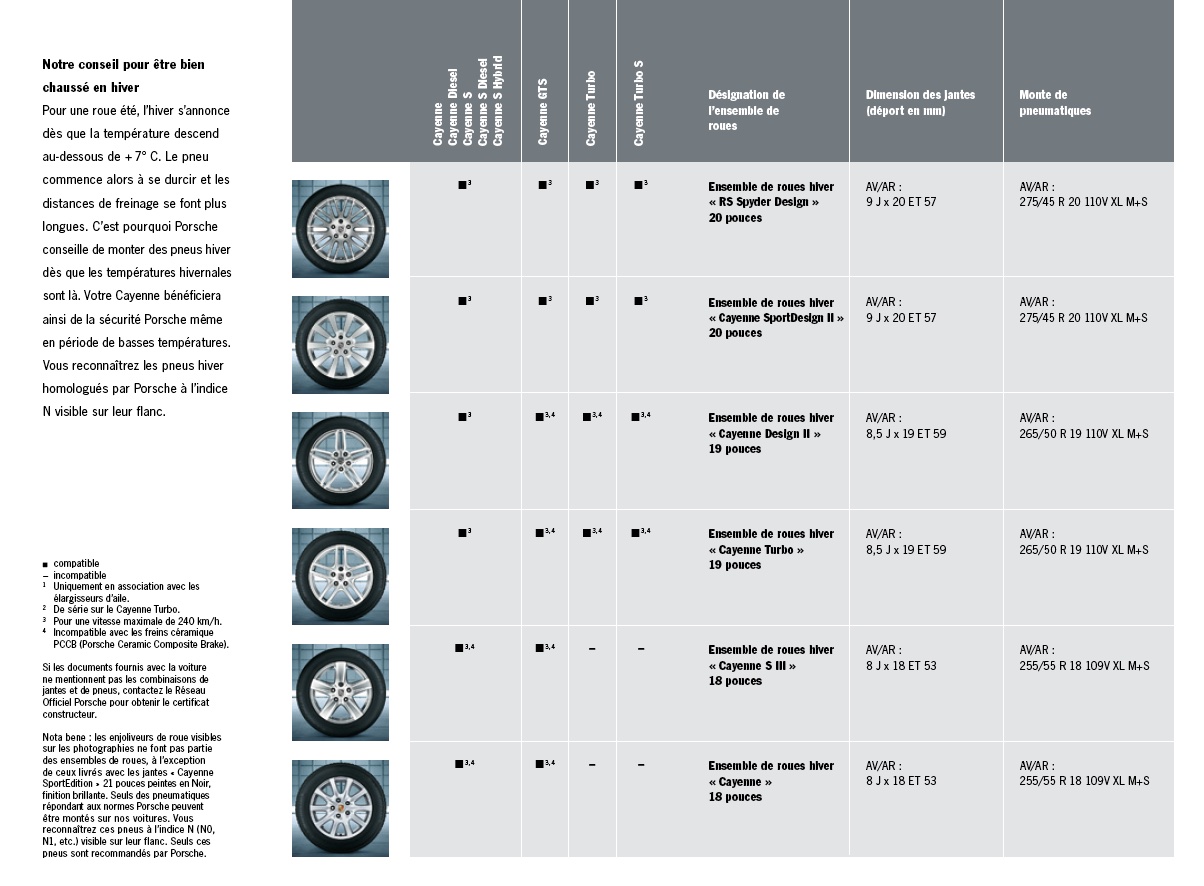

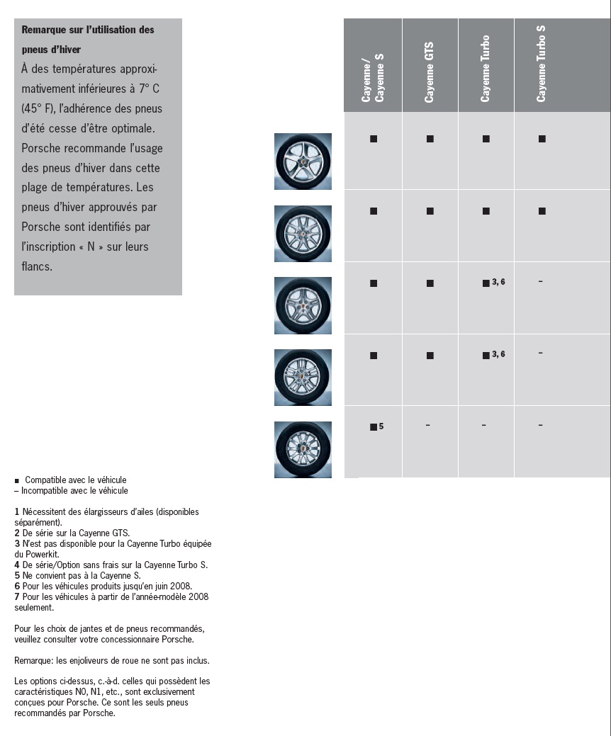

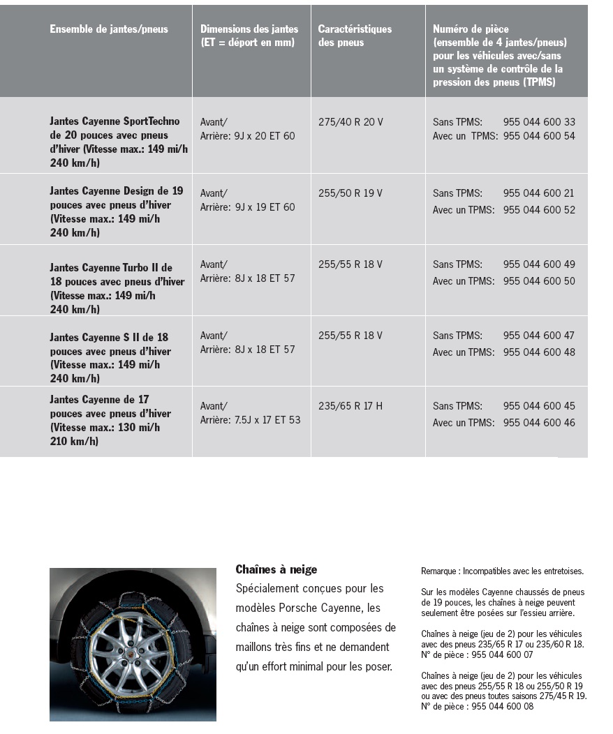

Pneumatiques hiver
955-957 - hiver
955-957 P1 hiver.jpeg (151.63 Kio) Vu 10068 fois
955-957 - hiver
955-957 P2 hiver.jpeg (214.42 Kio) Vu 10068 fois

Re: Echange roues en 22'
Mar 26 Jan 2016, 12:40
Donc ton tableau est faux car il indique que le 295/35/21 n'est pas conforme !
Mar 26 Jan 2016, 12:42
Non et non le tableau n'est pas faux, ne lit pas en diagonale il faut tout lire :mrgreen: :mrgreen: :mrgreen:
Les tableaux que vous téléchargerez n'indiquent que des équivalences dimensionnelles théoriques calculées à partir du Diamètre Extérieur Théorique (Design Overall Diameter ETRTO - European Tyre and Rim Technical Organisation) de la dimension de départ (ou dimension d'origine constructeur), en appliquant la tolérance de + /- 3,0 % sur "la différence entre le Diamètre Extérieur Théorique (Design Overall Diameter) et le Diamètre Nominal de la Jante" (Hauteur de boudin ou de flanc), et dont l'indice de charge (LI=Load Index) est égal ou supérieur à celui de la monte de départ (ou dimension d'origine du constructeur).
Mar 26 Jan 2016, 12:49
Si il est faux :MDR: :MDR:
Capture d’écran 2016-01-26 à 11.46.30.png (903.22 Kio) Vu 10052 fois
Re: correspondance des tailles de pneus
Mar 26 Jan 2016, 13:10
Je pense que tu ne comprends pas les équivalences des dimensions tout simplement :mrgreen: :mrgreen: :mrgreen:

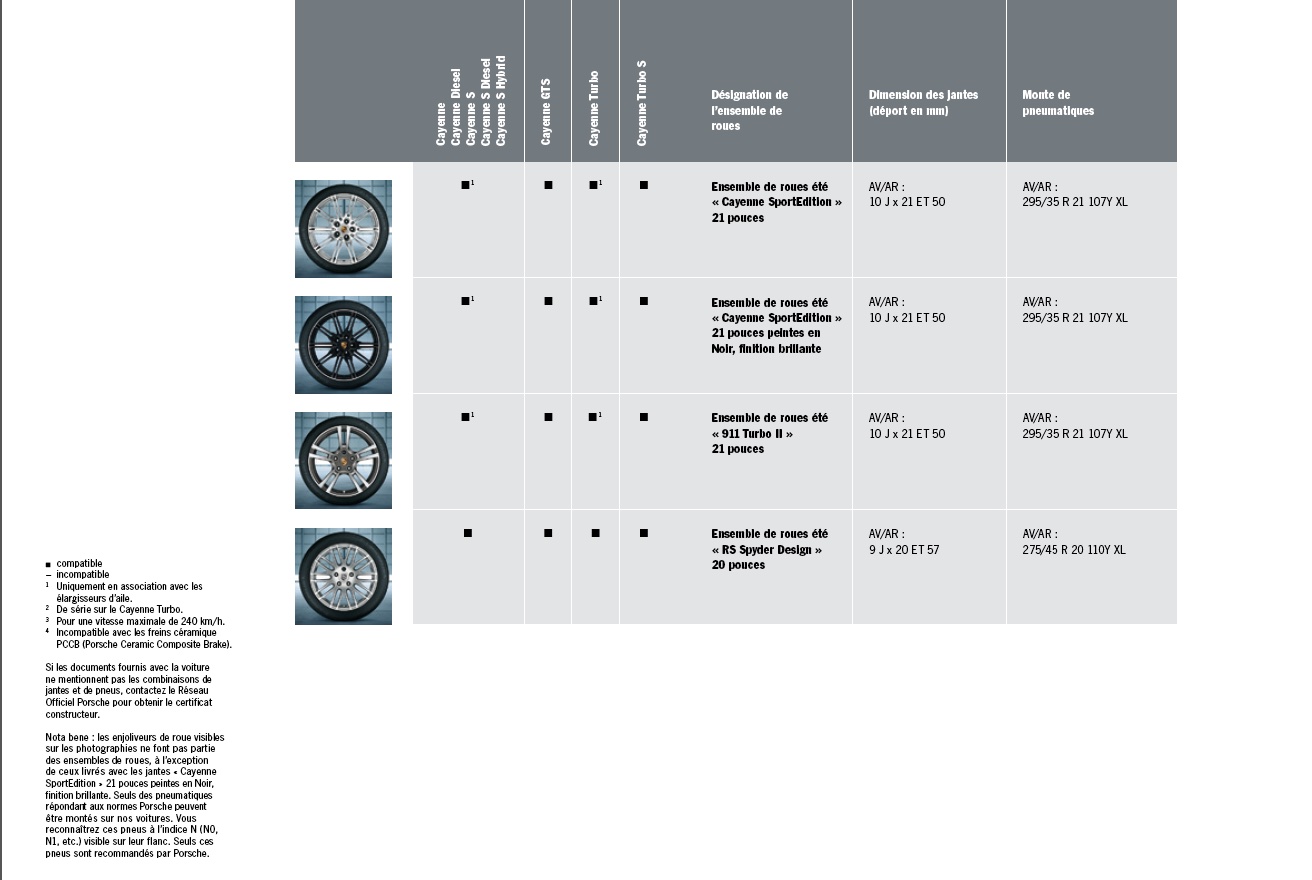

Tu as les préconisations du constructeur sur des jantes spécifiques en AV/AR : 10 J x 21 ET 50 qui effectivement te valide une dimension en 295 35 21 107Y XL et là c'est l'homologation du constructeur
Et cette monte en 21 pouces précitée est donnée pour le Cayenne 958
Sur le 955 et 957 par rapport aux montes d'origines 20 et 19 pouces tu n'as pas le droit de monter du 295 35 21 voilà la subtilité ... :mur:
Cette calculette n'est pas la mienne mais est issue d'un site de vente de pneumatiques et pour les équivalences, elle est basée sur les équivalences du TPNF (Travaux de Normalisation des Pneumatiques pour la France)
Comme je te le disais, il faut bien tout lire ... et assimilez toutes les subtilités de la règlementation pneumatique :master:

Ensuite tu as la règlementation avec les équivalences qui sont normées et dans ce cas le 295 35 21 est hors normes pour les montes d'origines en 19 et 20 pouces du 955 et 957, sauf validation de ton CP et/ou Porsche constructeur.
Néanmoins, le calcul de l'équivalence doit toujours se faire avec la monte d'origine en l'occurence le 18 pouces ==> que là le 295 35 21 est OK ...
