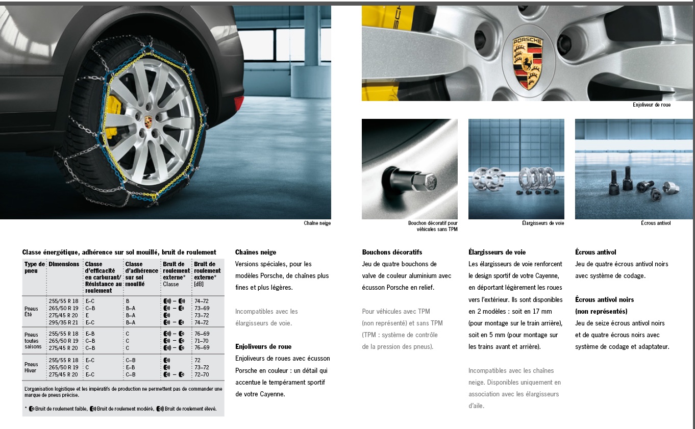

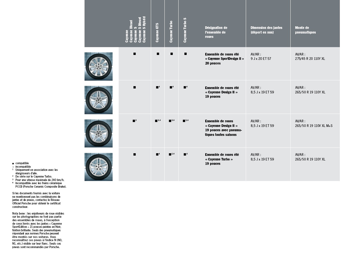

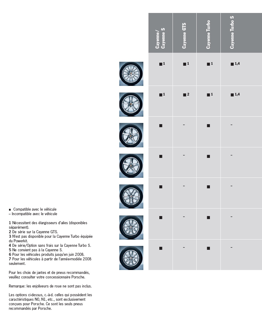

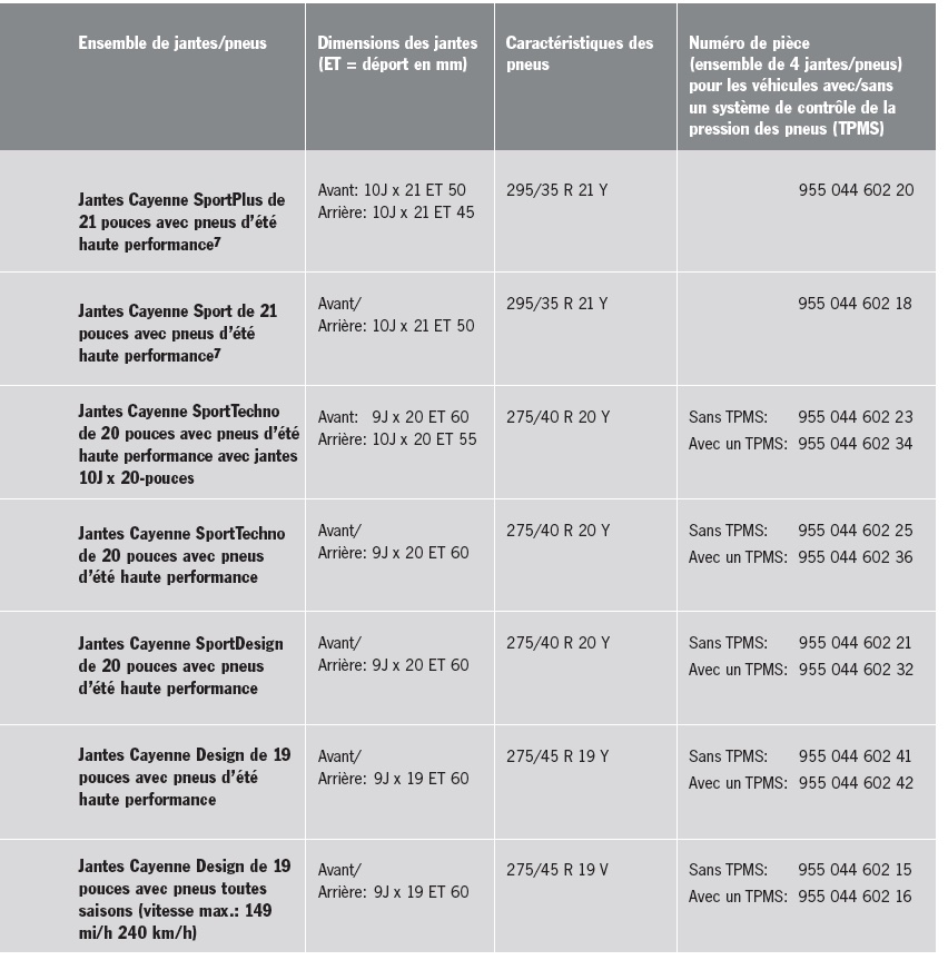

Voilà les dimensions préconisées par le constructeur, source Tequipment Cayenne :
Cayenne 955 et 957
Pneumatiques été
955-957 - été
955-957 - été

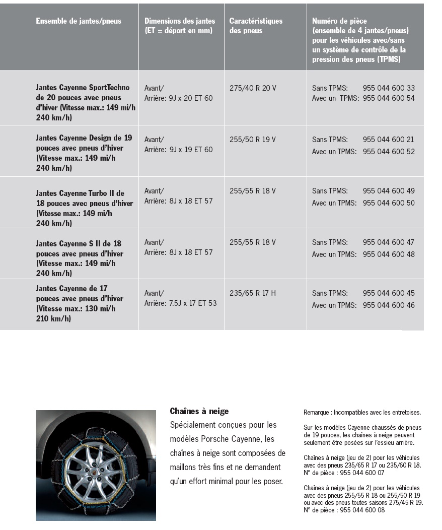

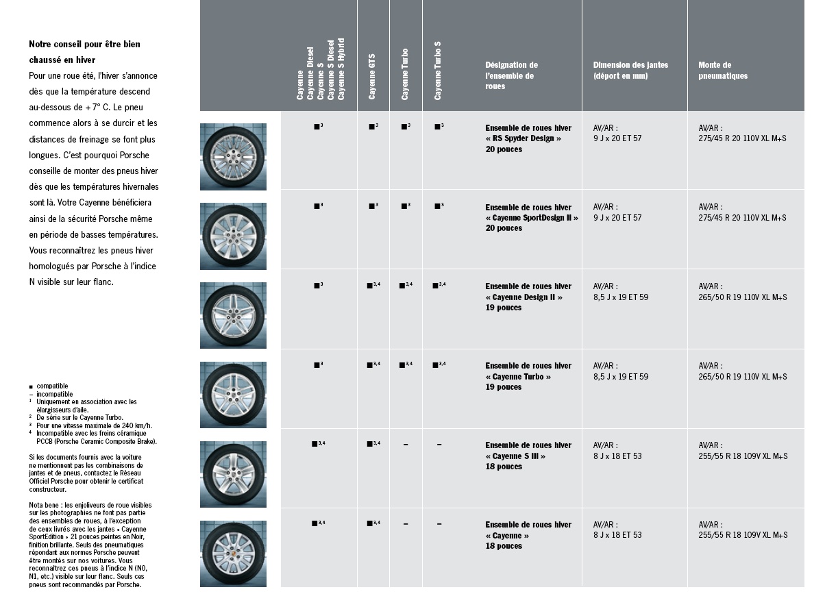

Pneumatiques hiver
955-957 - hiver
955-957 - hiver

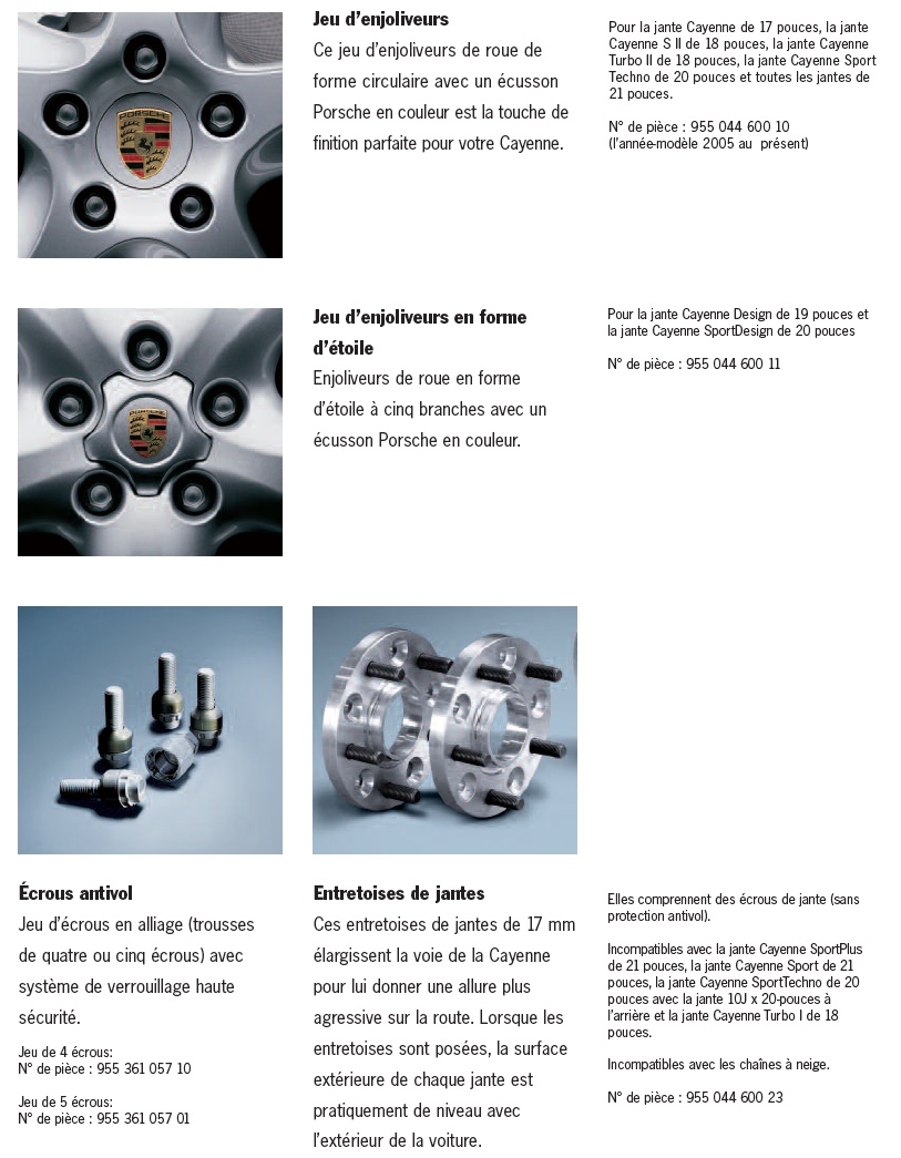

entretoise 17mm arrière uniquement
Entretoise voie arrière uniquement

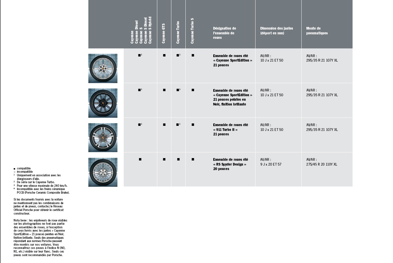

Cayenne 958
Pneumatiques été
958 - été
958 - été
Pneumatiques hiver
958 - hiver

Tu as les préconisations du constructeur sur des jantes spécifiques en AV/AR : 10 J x 21 ET 50 qui effectivement te valide une dimension en 295 35 21 107Y XL et là c'est l'homologation du constructeur
Et cette monte en 21 pouces précitée est donnée pour le Cayenne 958
Sur le 955 et 957 par rapport aux montes d'origines 20 et 19 pouces tu n'as pas le droit de monter du 295 35 21 voilà la subtilité ... :mur:
Cette calculette n'est pas la mienne mais est issue d'un site de vente de pneumatiques et pour les équivalences, elle est basée sur les équivalences du TPNF (Travaux de Normalisation des Pneumatiques pour la France)
Comme je te le disais, il faut bien tout lire ... et assimilez toutes les subtilités de la règlementation pneumatique :master:
