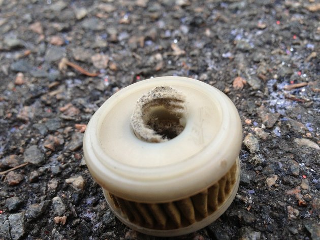

il y a des filtres, oui , ca je sais , mais y en a aussi a l entrée des vapodetendeurs, ha ! tiens , on va aller voir par la.
pourtant le gpl c est propre!pas de poussiere ou autres
je demonte ces filtres et la je trouve ces " micro filtres" (2.5cm sur 1cm epais)completement saturés de fibresblanchatre/creme, genre papier tissus desagrégés, bizzare
je nettoie, souffle ces filtres ( car j en ai pas d autre) ca a l air propre , je remonte, essai....

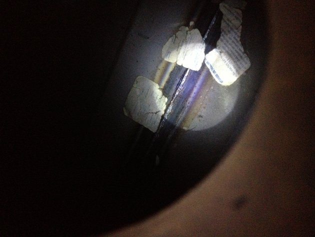

apres un repide questionnage encore chez l installateur il me dit qu il y a peut etre aussi un petit filtre au reservoir ....crepine, mais souvent sur ces gros avaleur de gaz , ils les enlevent.
je decide, peu hardi de regarder dans cette fameuse bonbonne, pas facile car y a du gaz....
et le gaspard....lol
je vide gentiement le reste en 1/2h a l exterieur , ca tombe bien y a du vent aujourdhui
je devisse le groupe jauge/crepine/remplissage en desserant les 6 vis (ou pluto 5! y en avait une qui etait pas serrée!)
effectivement rien d autre comme filtre meme pas de crepine....je demonte le clapet antiretour, rien , propre
un rapide coup d oeil dedans......a la pile
.....surprise!!!! je vois un bout de papier dedans!!!
a l aide d un fil de fer je l enleve, bizarre, .....ouah , y en a d autre dedans encore!
impossible de saisir les morceau le trou est trop petit , a l aide d un pistolet a sabler , j utilise l aspiration pour aspirer les autre papiers, ca roule, no prob je sort 4 morceaux, finalement , les filtres avaient bien fait leur travail en arretant cette fibre qui venait des papiers cartonnés

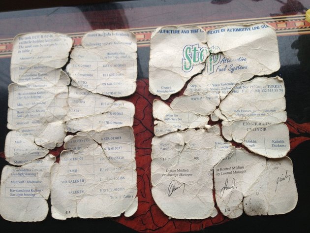

mais d ou ca vient , ça?
impossible de rassembler les morceau pour lire qu est ce que c est car la feuille de 12cmx8cm est incomplete , je lit 4/4 et derriere 4/3, ca a l air hollandait ou allemand enfin j arrive pas a savoir
au tel mon installateur me dit qu il reçoit les bonbonnes fermées mais que des documents sont livrés avec dans une pochette plastique posée sur la bonbonne dansd le carton de livraison , mais que de toute facon elle est fermée par un bouchon pour le transport

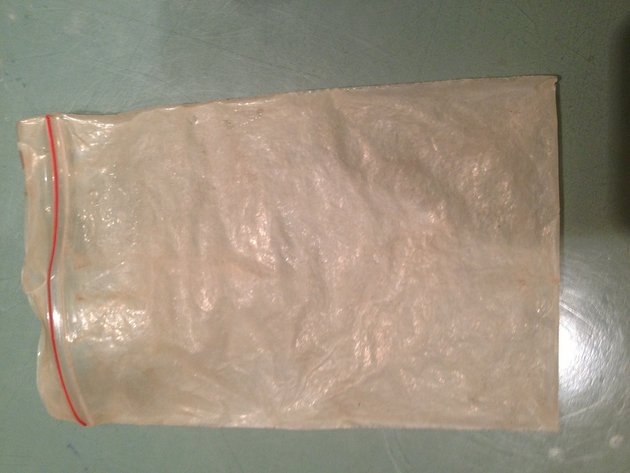

je retourne regarder dans cette bonbonne, et oui , il y a aussi un petit sac plastique de la grosseur de la feuille, et que il y a encore d autres morceaux dedans
bon , ca va , j ai attrapé le coup pour les sortir maintenant, je sort le sac et tout les morceaux ( c est un peut de la spéléo la dedans)et j arrive a reconstituer les 2 feuilles complete (un vrai puzzle)

en tout cas , c est personne apparemment, qui a mis ces documents dedans,ni moi , ni l installateur....

donc la panne c etait ça , a la fin du reservoir soi le sac plastique ou un papier etait aspiré et bouchait le tuyau et ca coupait le gaz de temps en temps, la panne a la con , quoi.

les feuilles en kit qui etaient dedans
et son emballage! incroyable!dans la bonbonne

le tout petit filtres bouché d un des 2 vapos

je lui en veut pas trop a l installateur on a beaucoup causé pour ca au tel et evidemmenent personne ne regarde dans un reservoir neuf quand ils les recoivent car en plus ils sont fermés par un opercule et les documents sont posés dans le carton d embalage ou collés avec une pochette plastique sur le reservoir
je pense que ces doc on été accidentelement mis dedans a l usine ou c est envoyé, qqun a du les rouler et mis provisoire dans le trou, puis qqun a du les pousser sans s en rendre compte dedans ou alors ils s en sont aperçus et n ont rien dit et envoyé le reservoir comme ca.
toujours est il que personne ne voulait regarder aussi dans mon reservoir! et que y a bien fallu que je fouine moi meme pour y chercher encore un filtre bouché fantome

Messagepar ludo955 » Mer 27 Juil 2016, 12:06
dans mon réservoir de gpl j'avais de la rouille et des particules blanches, comme quoi les installateur feraient mieux de regarder dedans avant de les monter, ça prend 2 minutes et au moins ils sont sur !
par contre sur mon Cayenne S je n'ai qu'un vapo et parfois des coupures sur les accélérations, du coup je me pose la question si il faut aussi deux vapos sur le S ??
