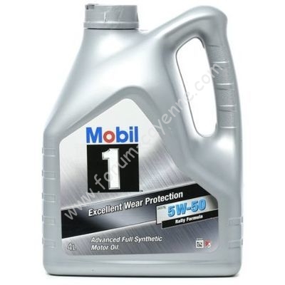

Bonjour, je suis à 600 kilomètres de la vidange, d'ailleurs cela me l'indique à chaque démarrage !
Mes questions sont :
-Quelle huile doit-je utiliser ? J'ai lu qu'une huile 5W30 ce n'était pas le top. et surtout comment remet-on ensuite l'indicateur de maintenance à zéro ?

Pour ton 957 turbo, Mobil 1 Rally formula en 5W50, c'est le mieux.
Pour remettre à zéro l'entretien, avec VCDS et il faut que le kilométrage de vidange soit dépassé pour que ça marche.

Bonjour merci pour l'info, l'huile est arrivée déjà, 3 bidons de 4l comme tu m'avais indiqué, je vais commander le filtre.
