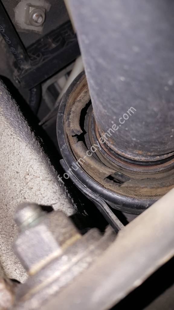

Si ça vibre à l'accoudoir central avant c'est ton palier d'arbre de transmission qui commence à lâcher.
Vérifie l'état du caoutchouc autour du palier, sans oublier de mettre une chandelle quand tu te coucheras sous la voiture. :bye:

C'est facile à vérifier, et il y a de grandes chances que tes vibrations viennent de là. :bye:

Tu te couches dessous et tu prends l'arbre à pleine mains, s'il bouge de haut en bas de plus de 5mm, c'est ton silent bloc qui est mort. Ce n'est pas grave du tout, mais à réparer de suite !!! On peut le voir visuellement d'ailleurs quand on secoue l'arbre.
Il y a plein de posts de cette panne récurrente sur ce forum. Elle intervient en principe aux alentours des 100.000kms. Pour ma part à 95.000kms.
J'ai fait changer l'arbre complet en échange standard chez l'indépendant qui entretien mon Cay pour 450€ TTC.
Bonne fin de journée. :bye:

Bon, inspection faite : le palier est en bon état, et propre.
Pas de jeu, mais si je le bouge de haut en bas il y a du mouvement, c est normal ? Sinon en le tenant et le bougeant dans son sens de rotation et à l'inverse, léger jeu dans la boîte de transfert… ça aussi normal ?

Jioul a écrit:Bon, inspection faite: le palier est en bon état, et propre. Pas de jeu, mais si je le bouge de haut en bas il y a du mouvement, c est normal? Sinon en le tenant et le bougeant dans son sens de rotation et à l inverse, léger jeu dans la boîte de transfert… ça aussi normal?
Quand tu fais le mouvement de haut en bas, normalement tu n'as quasiment pas de jeu quand le silentbloc du palier est en bon état. Une fois que tu es couché sous l'auto, tu dois pouvoir visuellement y avoir accès et ainsi voir si il n'est pas craquelé ou déchiré. Pour le léger jeu dans la boite de transfert, c'est l'adition de tous les petits jeux des différentes articulations de l'arbre à mon avis, je pense que c'est normal. A te faire confirmer ça par d'autres membres du fofo.
