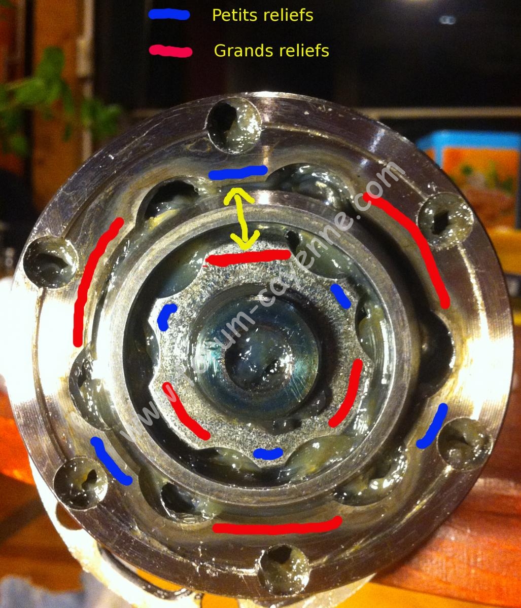

tu as probablement remis les billes au mauvais endroit, leur emplacement est indiqué il faut bien aligner les 2 pièces du cardan.
Vérifie si il n'y a pas de point dur lorsque tu le "plies" et ce sur 360 deg.
Si point dur il faudra redémontrer, les 2 demi arbres sont équilibrés. Indépendamment donc pas de soucis de ce côté la :non:

c'est simple tu déboites le cardan en faisant attention que les billes ne tombe pas et tu décales le tout d'un trou.
Si tout est bien positionné, il doit n'y avoir aucun point dur sur 360 deg.
Regarde la photo, tu comprendras plus facilement ce que je veux dire . :bye:

Donc la bête sur chandelle, je démonte l'arbre et contrôle mes cardans, en effet celui du pont arrière est bloqué, et celui du palier a un point dur. Je m'occupe du pont d'abord, pas de souci, je démonte, dégraisse, mets tout en place comme sur la photo, regraisse et remonte, résultat nickel, ça pivote bien dans tous les sens sans point dur.
J'attaque alors celui du palier, même procédure sauf que j'ai toujours des points durs, il pivote dans tous les sens, tout est bien à sa place, mais il bloque un peu, j'ai essayé de changer l'emplacement des billes, de regarder si il y avait des marques de choc ou d'usure, mais rien, tout a l'air en ordre.
Une idée pour résoudre ce problème ?

C' était bon en fait, le point dur venait quand je mettais trop d'angle au cardan, du coup je suis allé faire une ballade tout est ok, merci pour votre aide.

Je n'avais aucun point dur dans le cardan homocinétique. J'avais bien suivi la mise en place des billes selon la photo d'engineman plus haut.
