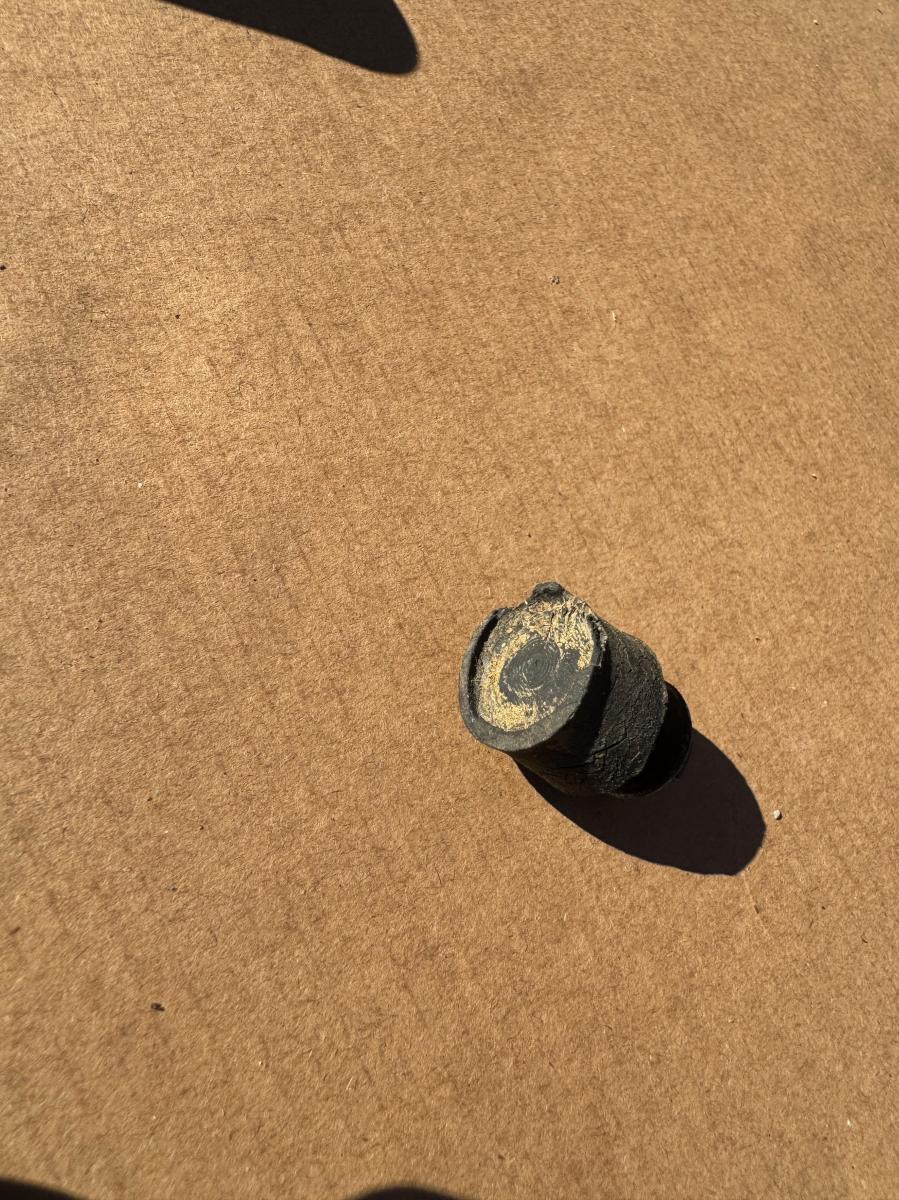

Cependant comme j'ai des problèmes de démarrage (voir post sur la batterie), j'ai démonté l'avant du Cayenne et voila sur quoi je tombe.
En gros en dessous du filtre à huile j'ai une barre métallique en avant de la barre stab, avec deux conduites.
Cette barre semble fixée par deux vis silent bloc mais dans mon cas les vis sont sectionnées. Du coup la barre tape sur les accroches de chassis à l'avant.
Question : Est ce que c'est bien ca ? le caoutchouc est bien sectionné ou erreur de ma part c'est normal ?
IMG_0633 (1).jpeg (340.67 Kio) Vu 1665 fois
IMG_0636 (1).jpeg (232.19 Kio) Vu 1665 fois
IMG_0637 (1).jpeg (202.81 Kio) Vu 1665 fois
IMG_0639 (1).jpeg (321.4 Kio) Vu 1665 fois

Je viens de regarder les éclatés. Donc cette barre semble maintenir les couduites de direction assistée et donc je vais devoir chercher la piece 19.
Vous êtes d'accord avec ça ?

C'est ce qu'on doit démonter et pousser pour avoir l'accès facile au bocal de filtre à huile.
Les silents blocs sont entre la barre métallique et le châssis et ne me semblent pas abîmés.
Ils faut simplement tout remonter correctement.
Une vidange faite par un mauvais mécano ?
Re: Vibration selon régime Moteur
Ven 30 Jan 2026, 21:04
Si, les deux silent bloc sont sectionnés. Reste juste le troisième qui tient par miracle je pense.
Normalement le silent bloc a semble-t-il les deux vis de chaque coté.
Là j'ai une vis sur la carrosserie et l'autre sur la barre.
Par rapport à ma photo ci-dessus.

Ah oui là je comprends mieux, effectivement il faut remplacer les silent bloc cassés.

J'ai recu les silent bloc.
Changement ... malheureusement ce n'est pas le bruit et donc problème non résolu.
C'était important de le faire quand même ;)))
