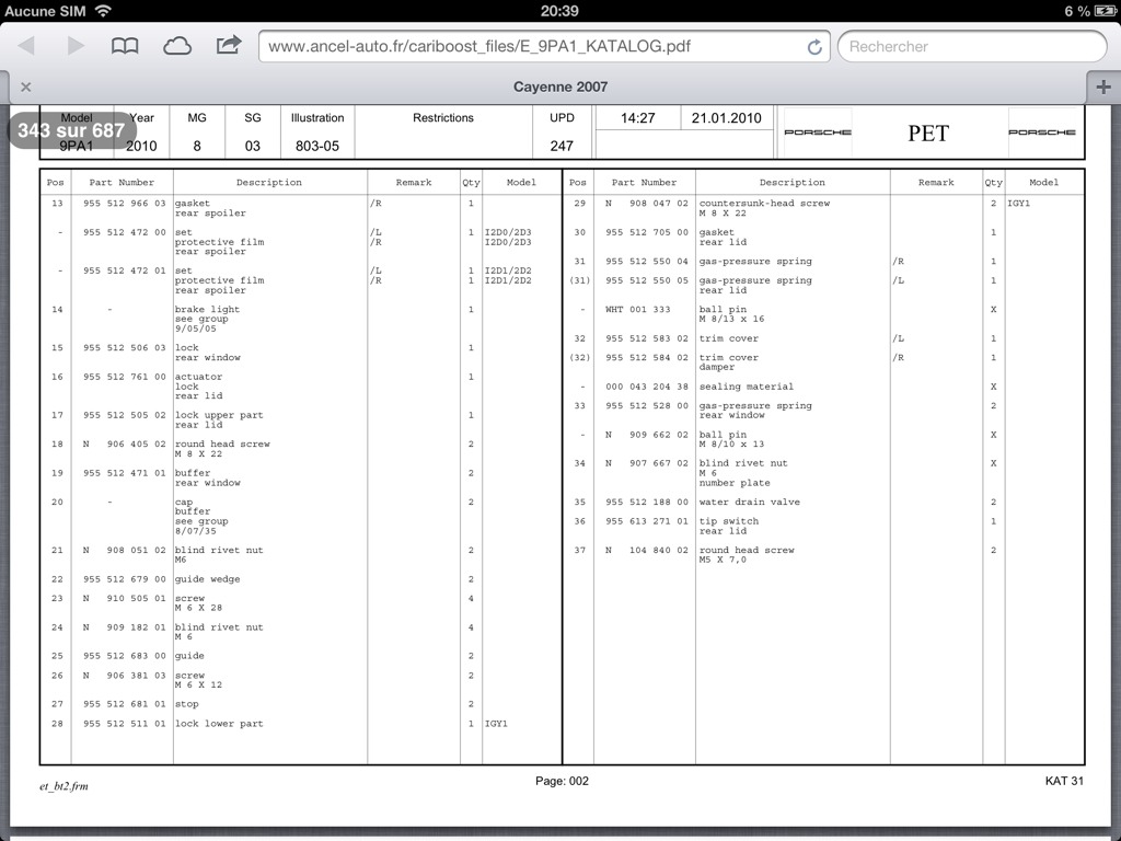

C est ce que j avais cru comprendre , Merci , mais personne n a repondu a ma question de base : Est ce que les verins sont identiques sur les 955 d avant 2007 et les 957 de 2008 ???? Ce qui expliquerai qu on ne les trouvent pas sur une autre reference chez les grossistes
Bonne soiree et encore merci a tous DG

minimoke30 a écrit:personne n a repondu a ma question de base : Est ce que les verins sont identiques sur les 955 d avant 2007 et les 957 de 2008 ????
Non seulement ce ne sont pas les mêmes mais en plus celui de droite est différent de celui de gauche !
955 512 550 04 Droite
955 512 550 05 Gauche
