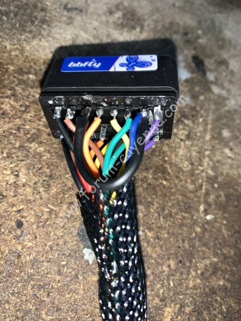

Voila j'ai teste ce soir le VCDS officiel avec un pontage des fin 3 et 7 sur une rallonge! verdict j'ai accès a:
module 1 moteur
module 2 boite auto
module 3 freins ABS
module 5 Autor. demarrage
module 6 siege passager
module 8 climatronic
module 9 centrale electrique
module 15 airbags
module 16 volant multifonctions
module 17 instruments
module 18 chauffage appoint
module 19 gateway CAN
module 22 transmission integrale
module 34 correcteur assiette
module 36 siege conducteur
module 46 module confort
module 56 radio
module 65 pression pneus
module 69 remorque
module 76 aide au stationnement
En faisant le pontage sur une rallonge OBD, j'ai donc récupérer les 3 modules que je ne scannais pas avant (en gras dans la liste) 17,22 et 46.
J'ai noté également que le scanne me donnait plus de détails dans les sous systèmes!
Plutôt que bricoler vos câbles avec des soudures parfois hasardeuse au risque de le griller, je vous conseille fortement d'acheter une rallonge OBD que l'on peut trouver partout entre 10 et 15€ et super facile à souder! je vous joins une photo, la mienne je l'ai acheté sur Amazon.
Bonne soirée à tous

Concernant le câble VCDS pour le Cayenne, j'ai eu le même souci que vous avec la version 12.12.1. J'ai fait des soudures sur les pins 3 et 7, et ça marche nickel pour accéder à tous les modules, même ceux qui n'apparaissaient pas avant.
