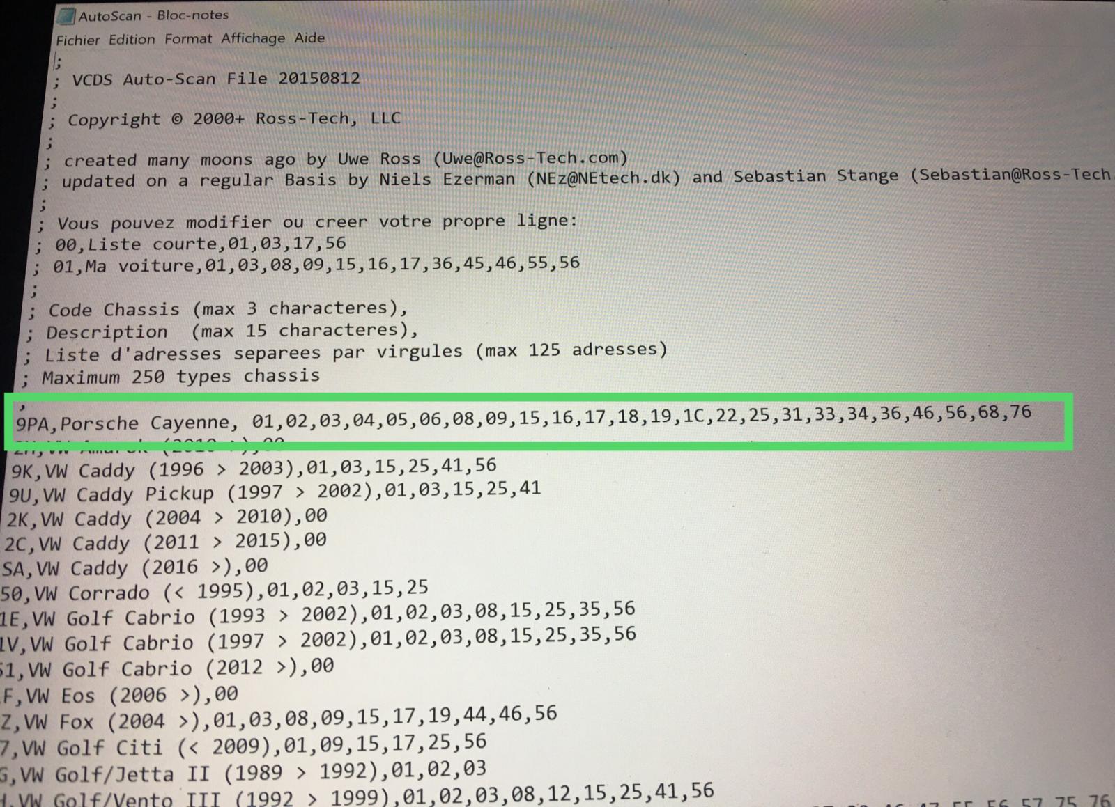

Bien ajouté cette ligne de commande dans le log ?
L’autoscan fonctionne-il?

Pas de message d'erreurs, l'autoscan fonctionne, mais aucun calculateur ne répond, et la ligne a bien été rajoutée.
