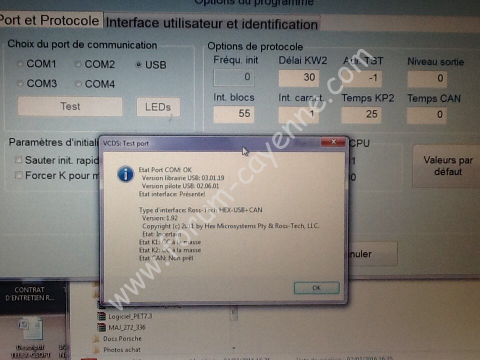

je crois que j'ai cramé mon interface.
vous en pensez quoi

Du tout Jean-Marie, de ce que je vois ton contact est mis et tu as connecté l'interface ?

Je viens de faire le test et j'ai exactement le même affichage que toi donc pas de stress. En fait, tu as juste testé le lancement de VCDS avec l'interface raccordé en USB (mais pas connecté à ton auto)

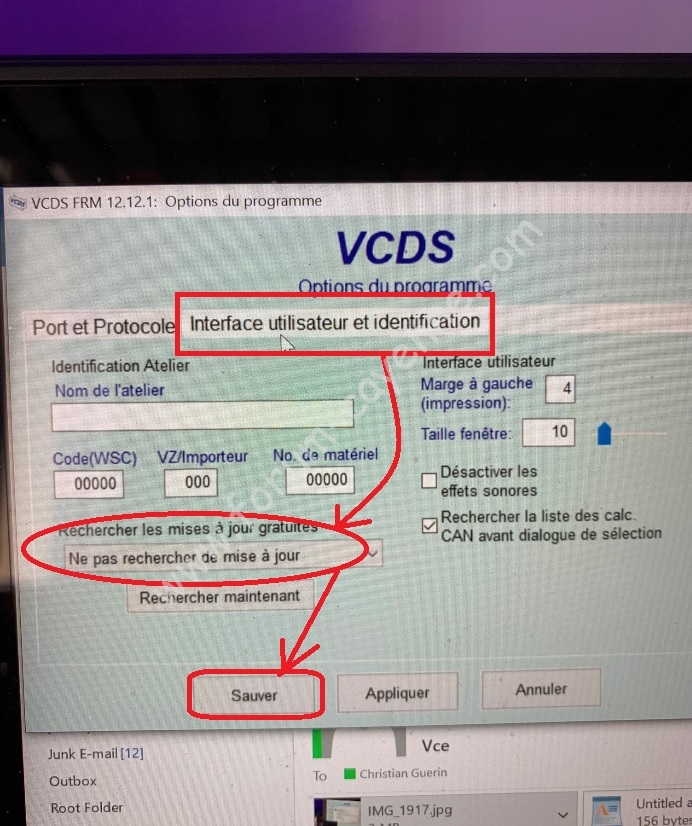

Messagepar christiang78 » Ven 29 Mai 2020, 10:37
Et pour s'éviter tout stress de mise à jour de VCDS (à la limite ça ce n'est pas grave, tu réinstalles le software) mais ce qu'il ne faut absolument pas, c'est qu'éventuellement cette mise à jour -par erreur certes- ne ''dialogue'' avec le câble.
Donc choisir ''Option'' dans l'interface général et puis cliquer sur ''Interface utilisateur et identification'' et enfin choisir ''Ne pas rechercher de mise à jour'' puis Sauver

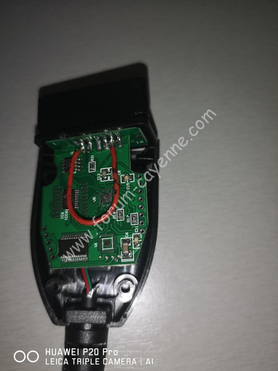

Messagepar baumalle1 » Lun 1 Juin 2020, 16:34
Avec mon VCDS impossible, de consulter les calculateurs, le seul qui s'ouvre c'est ALARME
Le reste est inaccessible.
Voici le pontage que j'ai fait, 3 et 7 dites moi si c'est bon ?

Messagepar Tazer » Lun 1 Juin 2020, 19:27
Décidément je me demande à quoi sert de donner des conseils.
J'ai déjà écrit un bon paquet de fois que les câbles ont évolué et qu'il faut faire le shunt sur les pins extérieurs et plus à l'intérieur de la prise.

Messagepar christiang78 » Lun 1 Juin 2020, 22:04
Jean-Marie, Tazer à raison, la soudure doit se faire à l'extérieur de la prise. As-tu une continuité en mettant les aiguilles de ton multimètre sur les pins extérieures 3 et 7 ?

Messagepar baumalle1 » Mar 2 Juin 2020, 15:46
J'ai refais le pontage a l'extérieur mais je n'arrive pas à communiquer avec la gestion moteur, boite oui, alarme oui, instrument oui, confort oui.
