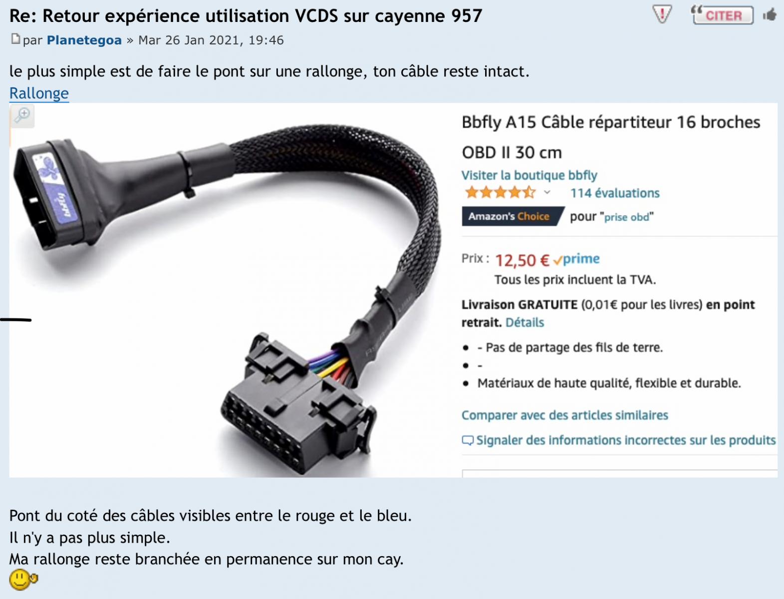

- Il faut toujours ponter les pins 3 et 7. (Fais sur une petite rallonge, bien plus pratique, comme l'a conseillé un abonné du forum.)

D'après ce qui se dit sur une autre discussion du Forum :
Pour les nouvelles prises le pontage doit être fait sur les pins extérieurs et plus sur l'intérieur de la prise.
Les prises ont changé on ne peut plus faire le shunt comme avant.
Perso, je vais essayer cela pour mon problème de "Etat CAN : Non prêt" lors du deuxième test c'est à dire boitier connecté au Cay et sur port USB avec le contact.
Re: VCDS 20.4.2 fonctionnel pour nos Cayenne
Lun 1 Fév 2021, 22:49
Pontage sur rallonge entre le bleu et le rouge
Lien

Lun 1 Fév 2021, 22:55
Lun 1 Fév 2021, 23:08
Incroyable, ca je n'y avais pas pensée, je commande de suite !!!
Lun 1 Fév 2021, 23:14
C’est un de nos amis du forum qui a eu l’idée...
Merci à lui
