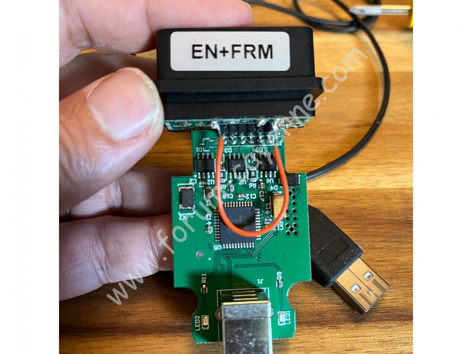

Pour que le VCDS fonctionne sur le Cayenne, il faut faire une modif sur le câble, cherche les messages VCDS pontage pin 3 et 7 :bye:
Messages: 2727
Localisation: Loiret
Re: VCDS ne fonctionne pas
Messagepar DigitAll » Mar 4 Juil 2023, 15:48
Oui j'ai fait le pontage et pas de changement :triste:

Une photo de ton shunt s'il te plait.

le shunt vue de dessus

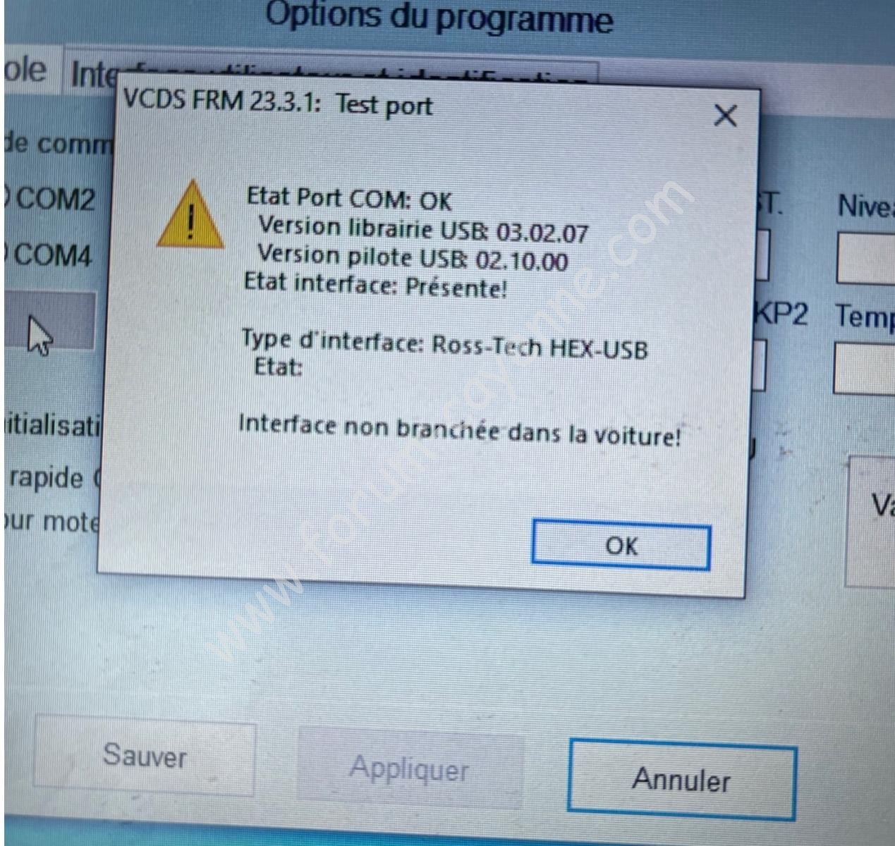

Messagepar DigitAll » Mer 5 Juil 2023, 15:24
voici l'écran VCDS après TEST hors branchement véhicule
la prise est bien reconnue
non connecté au cayenne

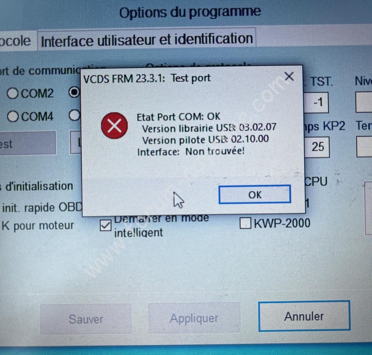

Messagepar DigitAll » Mer 5 Juil 2023, 15:25
et la juste après un nouveau TEST cette fois ci branché au Cayenne

Sur VCDS 23.3 il faut je crois faire le pontage sur les pins à l'extérieure et non à l'intérieure de la prise il me semble, je ne sais pas si cela change quelque chose mais c'était indiqué dans un post :
tuto-logiciel-vcds-t13979-125.html
Messages: 2727
Messagepar Tazer » Jeu 6 Juil 2023, 12:03
Oui exact, les nouvelles prises ne sont plus pontables par l'intérieur, le mieux qu'un membre a trouvé, c'est acheter une rallonge obd et faire le pontage dessus, comme ça la prise reste en l'état. :bye:

je vais essayer le pontage extérieur.

Sans le shunt on visualise quelques modules ou rien néant et pas de communication à l'image de ma connexion infructueuse sur la voiture ?

Messagepar christiang78 » Jeu 6 Juil 2023, 16:39
Si tu devrais avoir quelques calculateurs à minima. C'est pour ça que je mettais en cause ton port USB.

Messagepar dunke1958 » Jeu 6 Juil 2023, 23:37
Tazer a écrit:Oui exact, les nouvelles prises ne sont plus pontables par l'intérieur, le mieux qu'un membre a trouvé, c'est acheter une rallonge obd et faire le pontage dessus, comme ça la prise reste en l'état. :bye:
Effectivement Tazer, on a fait un pontage intérieur mais ça ne fonctionne pas!
