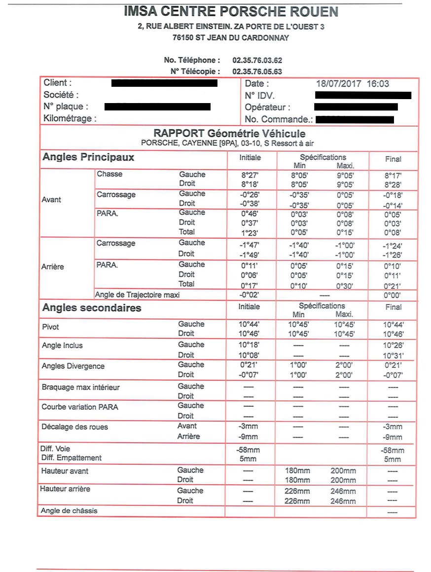

Quelqu'un connait-il les valeurs de géo pour S de 2006 suspension pneumatique ???
J'imagine que les valeurs se règlent en position normale.

Messagepar Tazer » Mer 3 Jan 2018, 07:40
Les valeurs se règlent dans la position ou tu roules le plus souvent.
Je roule en position basse, mes réglages ont donc été faits sur cette position.

Messagepar Doumez » Mer 3 Jan 2018, 09:08
Regarde, à la fin du post, ici : help-t21877.html?hilit=Géométrie

Messagepar Doumez » Jeu 4 Jan 2018, 15:14
Le document que tu as sur le lien du forum que je t'ai indiqué est un document d'une géométrie faite sur mon Cayenne par un CP Porsche.

Messagepar Doumez » Jeu 4 Jan 2018, 18:32
En voici un second, sur mon véhicule aussi en .pdf .jpeg,
Cayenne S 955 avec suspension pneumatique
