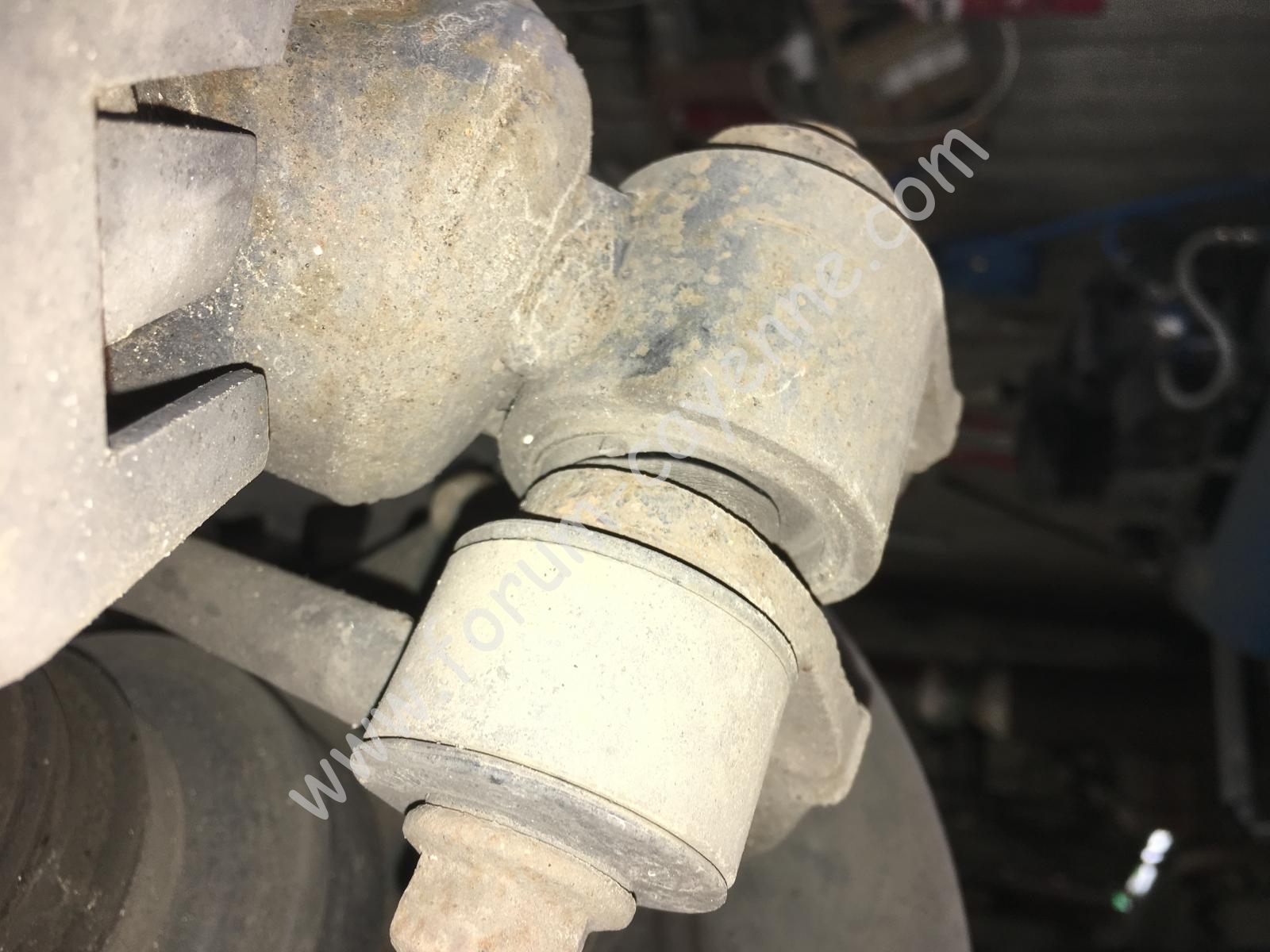

Du coup je viens de faire l'inversion des pneus, mais je trouve aussi cela bizarre à 5000km.
D'autre part en changeant les plaquettes de freins je me suis aperçu que les garnitures de freins à main étaient hs et se décrochaient en plaque.
Mais je ne pense pas que cela soit en rapport avec l'usure des pneus.
par contre cette fissure sur le silent bloc de fixation du bas de l'amortisseur pourrait en être la cause en modifiant le carossage.

bip74100, tu parles des silentblocs des suspensions arrières comme sur ma photo plus haut ?

Dans mon cas ils sont en bon état, c'est surtout le silentbloc de l'amortisseur qui est vraiment hs, et encore sur la photo ci-dessus, on ne voit pas bien mais l'axe du bas de l'amortisseur est incliné alors qu'il devrait être perpendiculaire à l'amortisseur pour travailler correctement.

Lun 25 Juin 2018, 20:14
Gloups....
Les silentblocs de fixations sur les amortisseurs arrières sont également HS.
Je n'ai pas trouvé en vente juste les silentbloc inférieurs des amortisseurs.
Quelqu'un a-t-il déjà été confronté au changement des silentblocs inférieurs des amortisseurs arrière ?
Re: usure prématurée des pneus arrières
Lun 25 Juin 2018, 20:20
Avec la photo.Image

Mes silentblocs d'amortisseurs étaient dans le même état que les tiens.
N'ayant pas trouvé les silentbloc, je vais en profiter pour changer les amortisseurs qui sont d'origines d'après les dates de fabrications.

Mon garagiste n'a pas pu trouver les silentblocs d'amortisseurs, Porsche recommande de remplacer les amortisseurs.
Par ailleur, il m'a dit que si je trouvais les silentblocs, il faudra démonter les amortisseurs pour les changer.
Donc, j'ai opté pour le changement des amortisseurs + ressorts (Bilstein, les amortisseurs Koni étant trop chers).
Si jamais, j'ai peux-être trouvé les silentblocs, mais je ne suis pas sûr car je n'ai pas de n° de référence.
