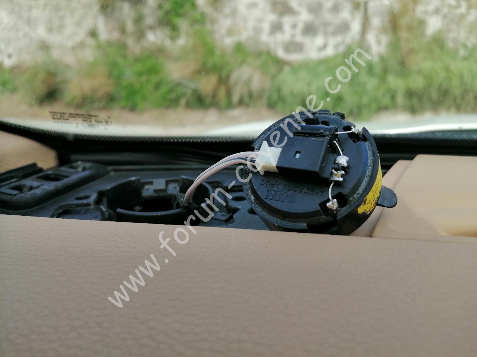

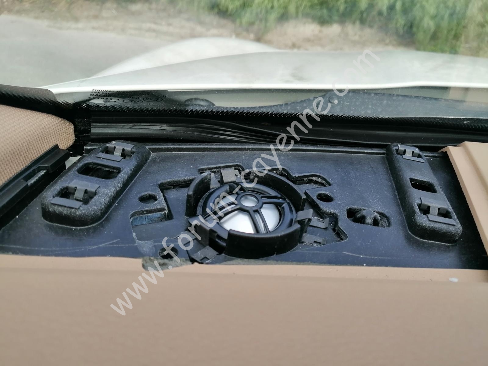

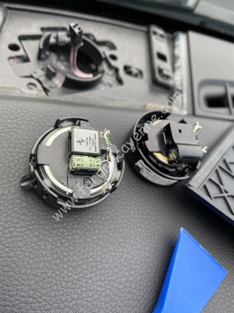

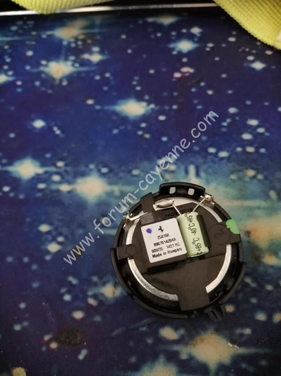

Messagepar Ange06 » Ven 7 Mai 2021, 18:42
Le tweeter a une grande importance . Il influe non seulement sur les aiguës mais aussi sur le medium et même les basses.
Comme j'ai dit plus haut,le système de base n'est pas mauvais mais pêche justement sur les hautes fréquences. Il n'y aura pas déséquilibre. Il est fréquent en haute fidélité d’améliorer ou d'ajouter des super tweeter.
Sur mes enceinte domestique ,qui sont equipées de HP Seas ,(considérées comme parmi les meilleures au monde), changé mes tweeter a ruban par des tweeters Béryllium a un prix indécent . J'ai gagné dans tous les registres! je reconnaissais plus mes enceintes. un sacré bond en avant!
Au sujet de l’impédance, ce sont tous des 4 homs sauf le Burmester qui est en 6 homs. Bose utilise le 1 homs pour ses woofers . La raison est simple, plus l’impédance est faible et moins ça demande de la puissance. Vu la piètre qualité de l'ampli Bose,il utilise des 1 homs pour pouvoir délivrer soit disant 580W! Quand on compare la taille et le poids d'un ampli Bose a un ampli 500 w digne de ce nom , on a vite compris!
la connectique ,il est vrai,n'est pas tout a fait la mème. un petite modif s'impose mais rien de compliqué. De toute façon,n'importe quel HP a deux bornes ,+ et - .
Pour finir, je les ai montés et écoutés ce jour. Effectivement,il y a un plus indéniable. Rien a voir avec le système de base. Là,on a l'impression que le chanteur est assis sur le tableau de bord!Je les ai testé sur mes morceaux préférés que je connais par cœur . la voix est plus présente,les cymbales sont nettes,les basses plus claires. bref, ça améliore vraiment le son pour pas trop cher( 200€ avec la douane). Mais ça ne va pas transformer la sono en très haut de gamme.
Je rassure,aucun déséquilibre,bien au contraire.
quelques photos :
Ange06
