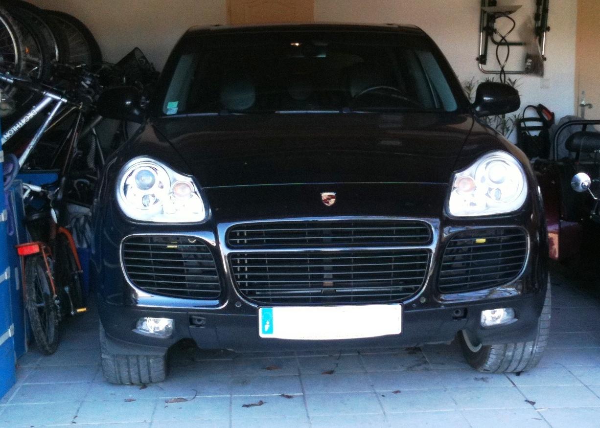

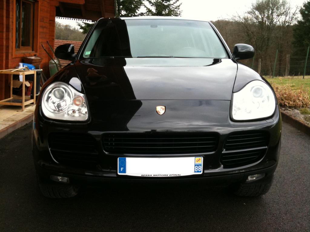

Messagepar TONY88 » Lun 7 Mar 2011, 17:11
voici le résultat avec le PC du turbo installé sur mon S: je pense que le PC du V6 et du S sont identiques.
avant changement
après changement

Messagepar francouai » Lun 7 Mar 2011, 19:23
ca change quand meme !!!
faut peindre en noir les pattes des optiques jaunes en noirs.
Garde moi la grille centrale de ton ancien PC, la mienne est tordue au milieu. :drink:
Re: pc turbo sur un v6
Messagepar TONY88 » Lun 7 Mar 2011, 20:39
Merde, ça va être chaud, j'ai récupère la voiture vendredi, et je sais pas s'il est pas deja a la benne!!
Je demande demain :mur:
T'aurais du me dire plus tôt...
Quant aux fixations, en effet, n'ayant pas de radiateurs a refroidir, ça fait un peu vide :lol:
Et il me manque aussi les deux cabochons qui cachent les points d'attelage.

Messagepar boul » Lun 7 Mar 2011, 21:39
Cela change complètement la face et affirme la brute qui sommeille en lui,une sensation de puissance,d'aller de l'avant,en fait,magnifique bravo :master:
Messagepar coolbid » Lun 7 Mar 2011, 21:52
tres beau comme ca,gueule d'enfer
