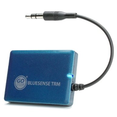

MISE A JOUR:
NE FONCTIONNE PAS SUR LE PCM
le PCM3 n'est pas A2DP, donc quand on connecte en bluetooth son telephone sur le PCM3, ca sert uniquement aux appels telephonique.
Dommage car la musique n'est pas diffusée en bluetooth sur le PCM3. :cry:
J'ai donc trouvé un petit adaptateur sur Amazon.fr permettant de faire ca a moindre cout.
Transmetteur/Adaptateur sans fil Bluetooth A2DP BlueSense TRM
Je n'ai pas encore essayer car je viens juste de passer commande.
Le module se connecte sur l'interface multimédia dans l'accoudoir centrale sur la prise jack 3.5 stereo.
donc dès qu'on rentre dans le cayenne, le telephone se connecte a la fin sur le PCM3 pour le telephone et au module Bluetooh.
On selectionne l'entrée AUX au niveau du PCM3 et la lecture des MP3 se fait a partir de l'iphone ou l'ipad (ou autre).
Le seul truc que je ne sais pas est comment va réagir l'iphone si il est connecté sur deux appareils en meme temps (le PCM3 et le boitier son)
bon , si ca déconne , c'est pas la mort comme prix. :win:

Messagepar francouai » Dim 16 Juin 2013, 20:59
oui, ca transforme n'importe quoi en émetteur ou recepteur blueTooth.
Y a 10hrs d'autonomie et rechargeable sur le port USB de l'interface mutimedia.
Si ca marche bien, ca va etre le super bon plan ca!
par contre, pour ceux qui regarde sur ebay, attention aux modeles a 15euros.
il semblerait que l'a batterie tienne que 1hrs. donc NUL...

Messagepar francouai » Jeu 20 Juin 2013, 13:06
j'ai recu le merdier ce matin...
bin ca a pas l'air de marcher. :grr:
Mon Iphone ne detecte pas le petit boitier.
d'ailleur, j'arrive a rien connecter dessus!
Soit mon bordel ne fonctionne pas, ou bien c'est pas compatible avec se que je veux en faire. :((:
La notice tient sur 3 lignes! :mur:
Poubelle... :cry2:

Messagepar francouai » Jeu 20 Juin 2013, 17:03
voici ce que dit le support technique:
The BlueSENSE TRM is a Bluetooth transmitter, meaning it transmits a Bluetooth signal. Cellphones, mp3 players, tablets, etc are also transmitters of a Bluetooth signal. It's not possible to pair one transmitter to another.
The BlueSENSE TRM is meant to plug into a non Bluetooth device, such as an older mp3 player that does not have Bluetooth. You would then pair a Bluetooth signal receiver such as a Bluetooth headset or speaker to the BlueSENSE TRM. This would allow you wirelessly listen to music from the non Bluetooth device that the BlueSENSE is plugged into.
donc, l'iphone est deja un émetteur BT. ca peu par marcher.
je retourne le merdier a Amazon et me fait rembourser.
OUBLIEZ !! :rouge:
